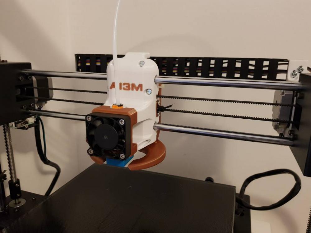

Salut.
Pour ceux qui aimerait améliorer leur i3 mega, voici ce que j'ai trouvé sur thingivers. Le gars a fait un super boulot. J'ai monté une e3d v6 de chez trianglelabs et un radial 5015 pour refroidir la buse. Ca souffle des 2 côtés. Beaucoup mieux que d'origine. Côté refroidissement du corps de chauffe c'est du 40x10 comme d'origine.
Le lien :
Anycubic i3 Mega X-Carriage [MK2] V5 & V6 Hotend found on #Thingiverse https://www.thingiverse.com/thing:3537449
Et une petite photo de ce que ça donne chez moi.
Envoyé de mon canapé via mon smartphone

Je remonte le sujet pour ceux qui aimeraient améliorer leur machine.
Ca peut faire peur mais ça se fait très bien.

Et le résultat est probant? Tu as pu constater une amélioration de l'impression ou c'est juste "fun" ?
Salut. Ba déjà j'avais eu des galères avec la hotend d'origine donc j'ai préféré changer pour une v6 de meilleur qualité.
Mais avec ce mod tu peux garder ta v5 d'origine si tu le souhaite. Par contre sur la qualité que ce soit avec la v5 ou la v6 oui tu vois la différence sur des pieces qui ont des pentes. Exemple le benchy pour qu'il soit très propre il faut placer l'avant de la coque du côté ou ca souffle sur une i3 mega d'origine. Là tu place comme tu veux ça souffle des 2 cotés.
Après si tu fait ce montage mais que tu met des buses à 2 balles et du plastique a 2 balles tu fera pas non plus des miracles on va pas se mentir.

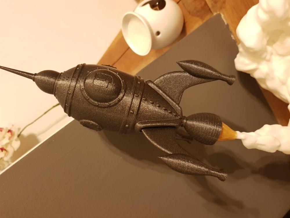

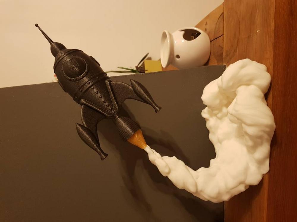

Tien quelque photo des mon dernier print avec du pla arianeplast.

Ça rend bien et le montage est propre.  🙂
Les pièces sont imprimées en ABS ?
On ne pense pas souvent à le faire, mais lorsque fait de grosses modifications sur sa machine qui sont censées améliorer la qualité d'impression, il faudrait imprimer une pièce difficile à gérer pour l'imprimante avant et après la transformation avec exactement les mêmes réglages et la même orientation de la pièce.
Là, on peut vraiment comparer les différences, sinon c'est toujours un peu subjectif et sans compter l'effet placebo.   😉

Imprimé en petg. Je suis d'accord avec toi c'est pour ça que je parle du benchy car je l'ai imprimé avant et après. Coque Avant du benchy vers la droite et y a pas photo.
C'est plus propre au niveau de la pente du bas de la coque.
J'ai juste pas gardé les pièces.
