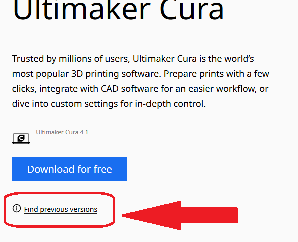

fran6p Posté(e) Juillet 1, 2019 Partager Posté(e) Juillet 1, 2019 Il y a 2 heures, Pablo aea a dit : il faut que j'essaie une version précédente de cura comme tu me l'a dis mais je ne trouve pas de lien pour y accéder. Avec de bonnes lunettes sur la page de téléchargement du site Utltimaker: Sinon, leur dépôt Gituhb contient toutes leurs versions : >>> ici <<< 1 Lien vers le commentaire Partager sur d’autres sites More sharing options...
