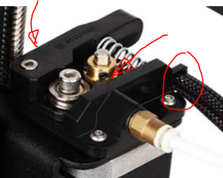

Yellow T-pot Posté(e) Février 16, 2021 Partager Posté(e) Février 16, 2021 (modifié) Salut @nicaula, possesseur de Ender-3x, je pense que tu fais une confusion. La pub Ender met en avant l'extrudeur MK10 mais on parle uniquement de l'extrudeur plastique et pas de la tête d'impression. L'extrudeur plastique MK10 est une évolution du MK8 lui aussi plastique. Les écarts que j'ai noté entre MK10 et MK8, c'est l'agrafe latérale pour accrocher le câblage, un insert laiton en entrée de filament pour supprimer le principal problème du MK8, l'usure du plastique à cet endroit et il me semble, une amélioration du bec en sortie de roue dentée pour réduire l'espace et améliorer l'utilisation de filaments souples. Dans les pub pour les versions alu, on parle en général d'un upgrade de la version MK8. Pour ta question sur le type de buse. La tête d'impression de type MK8 qui équipe toutes les versions Ender-3 et aussi je pense les Ender-5 est en buse avec filetage M6. La tête d'impression de type MK10 que l'on trouve principalement sur les CR10 (à confirmer, je n'ai pas de CR10 et différent aussi sur la CR10 S pro il me semble) est en buse avec filetage M7 Dernier point, nous sommes tous bénévoles et tous de bonne volonté mais rien ne nous oblige à répondre à tous et dans l'heure...il n'y a pas obligation de résultat en posant une question ici, comme sur tous les forums. Modifié (le) Février 16, 2021 par Yellow T-pot 1 Lien vers le commentaire Partager sur d’autres sites More sharing options...
