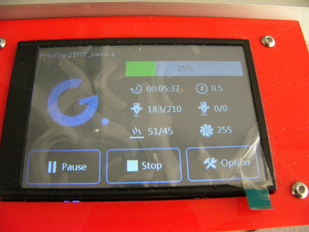

madeo54 Posté(e) Juillet 2, 2019 Partager Posté(e) Juillet 2, 2019 Bonjour, j’ai un souci d’impression… Après avoir réglé mon plateau et mon BLTouch (feuille A4 etc..). lorsque j’imprime un carré de 20X20X5 ou de 20X20X20 , la jupe et la première couche est bonne. Le périmètre de la deuxième couche également puis commence le remplissage et après avoir commencée l’impression elle stoppe à la moitié !! Je ne sais pas de quoi cela peut venir... Merci pour votre aide Lien vers le commentaire Partager sur d’autres sites More sharing options...

Maeke Posté(e) Juillet 2, 2019 Partager Posté(e) Juillet 2, 2019 Tu peux prendre une photo du lcd de l'imprimante après l'arrêt? Lien vers le commentaire Partager sur d’autres sites More sharing options...
madeo54 Posté(e) Juillet 3, 2019 Auteur Partager Posté(e) Juillet 3, 2019 Bonjour @Maeke, la photo de l'écran après l'arrêt. au démarrage il indique Z 03 et à l'arrêt 05. Merci de ton aide Lien vers le commentaire Partager sur d’autres sites More sharing options...
Maeke Posté(e) Juillet 3, 2019 Partager Posté(e) Juillet 3, 2019 (modifié) Je croyais que c'était une A8; tu l'as customisée? Ceci dit, je remarque que la température du plateau est supérieure à celle demandée, c'est peut-être un emballement thermique (ce qui aurait déclenché la sécurité du firmware si tu es sous Marlin). Modifié (le) Juillet 3, 2019 par Maeke Lien vers le commentaire Partager sur d’autres sites More sharing options...

Maeke Posté(e) Juillet 3, 2019 Partager Posté(e) Juillet 3, 2019 Il y a 1 heure, sha a dit : Salut , essai d'imprimer une pièce toute bête , un disque ou un carré sur une hauteur suffisante pour que l'imprimante s'arrête ( genre 1 mm d'épaisseur , apparemment elle stoppe vers 0.5) , mais sans activer la chauffe du plateau lors du tranchage pour valider que ton souci viens de cet emballement thermique . Ceci dit, 51° au lieu de 45 (plateau), et 183° au lieu de 210 (bloc), après arrêt de la machine, veut dire qu'elle a déjà commencé à refroidir, et que le plateau était encore plus chaud que ça. Donc on a probablement surchauffe du plateau, donc oui, ne pas le chauffer peut permettre une impression complète, mais il reste à savoir pourquoi il surchauffe (ou pourquoi le firmware croit qu'il surchauffe). Et si ça le fait depuis le changement de firmware, cela signifie que le plateau est mal paramétré (ou sa thermistance) il faudrait utiliser un autre système pour mesurer la température réelle du plateau et la comparer à celle affichée, si les températures lues sont proches, alors le plateau est mal paramétré, si elles sont très différentes, alors la thermistance n'a pas été paramétrée comme il faut. Lien vers le commentaire Partager sur d’autres sites More sharing options...
madeo54 Posté(e) Juillet 4, 2019 Auteur Partager Posté(e) Juillet 4, 2019 Bonjour, après 5 ou 6 essais, j'ai repris l'ensemble de mes réglages et j'ai trouvé que les paramètres du trancheur cura étaient faux !! pour mon pla ICE buse 180° ET bed 50° tout est bon... je règle mes setps pour être à 20X20X20 Merci pour votre aide Lien vers le commentaire Partager sur d’autres sites More sharing options...
madeo54 Posté(e) Juillet 9, 2019 Auteur Partager Posté(e) Juillet 9, 2019 Bonjour @Maeke @sha après avoir réglé mon souci de chauffe, j'ai tenté d'imprimer la partie haute de ma box (129X79) un premier print juste pour voire mes réglages. Je me retrouve avec le même problème, tout fonctionne buse à 180°bed à 50° et quand j'arrive à 0,5 (comme sur la photo) l'impression stoppe !! j'ai testé sur un cube 20X20X20 idem !! je ne trouve pas de solution ? Merci pour le coup de main Lien vers le commentaire Partager sur d’autres sites More sharing options...
