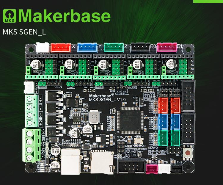

Nouvelle carte chez Makerbase  la MKS SGEN L v1.0
C'est une carte 32bits avec processeur Cortex M3 100MHZ
visuellement elle est identique à la BIGTREETECH  SKR 1.3 😉 et elle utilise le même système de cavalier pour activer le mode UART ou SPI
Elle supporte les drivers A4988/DRV8825/LV8729/TMC2208/TMC2100, elle fonctionne sous Smoothieware ou marlin 2, peut être alimentée en 12 ou 24v
elle est actuellement à16€ chez MKS https://fr.aliexpress.com/item/33036918120.html

A part deux fusibles et 1$ en moins je ne vois pas la différence avec une BIGTREETECH SKR v1.3. Et tant qu'à faire, les fusibles, ce n'était pas une mauvaise idée.

effectivement j'ai zappé les 2 fusibles, c'est vrais que c'est un plus 😉
