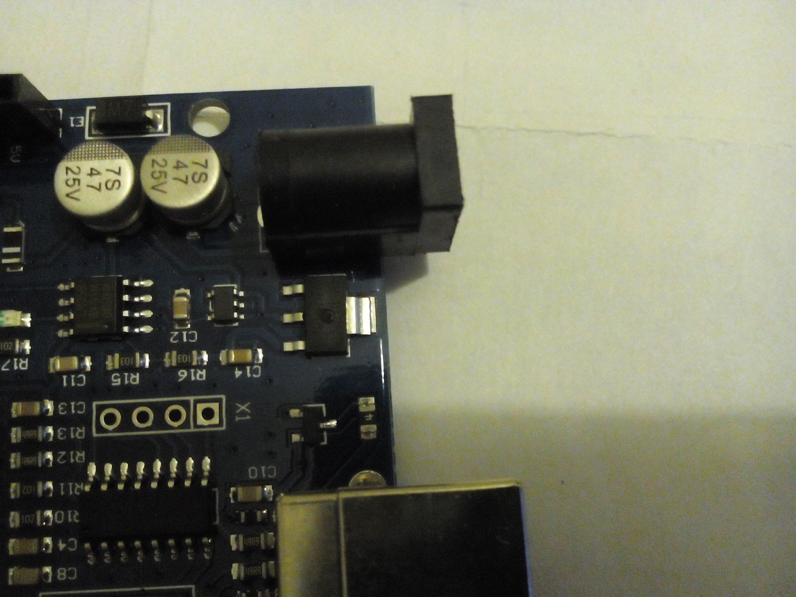

adagio_72 Posté(e) Février 29, 2016 Partager Posté(e) Février 29, 2016 Bonsoir Maintenant que mes moteurs fonctionnent normalement, je peux donc avancer sur ma DELTA. J'ai travaillé un peu sur mon firmware afin de rendre actif mon ecran LCD (2 lignes) Je modifie le firmware , je téléverse sur la carte , et résultat, mon écran donne des infos qui semblent au premier abord cohérentes. Jusque la tout va bien. L'idée est d'utiliser l'écran LCD et surtout la carte SD pour ne pas monopoliser le PC. Seulement j'ai remarqué que lorsque je débranche le câble USB du PC l'écran se coupe. J'ai une alimentation branchée sur la ramps, mais est ce qu'il faut que j'alimente également la carte mega 2560 par la prise jack? Merci d'avance pour vos réponses @+Emmanuel Lien vers le commentaire Partager sur d’autres sites More sharing options...

adagio_72 Posté(e) Mars 1, 2016 Auteur Partager Posté(e) Mars 1, 2016 Bonsoir, Je viens de faire quelques tests. L'arduino branché en USB +alimentation 12v sur ramps tout fonctionne, avec écran LCD actif Jé débrancge l'usb, plus rien, plus d'écran LCD , mais l'arduino se coupe. J'ai fais un autre test. J'ai branché une prise jack sur l'aduino et la rien. Carte HS? Problème de branchement? Merci d'avance @+Emmanuel Lien vers le commentaire Partager sur d’autres sites More sharing options...
adagio_72 Posté(e) Mars 1, 2016 Auteur Partager Posté(e) Mars 1, 2016 Re bonsoir, Après quelques recherches complémentaire, le démontage de ma carte Arduino mega 2560, je pense que c'est mon régulateur de tension 5volts qui a "fumé". La photo n'est pas très nette mais il y a une déformation sur le dessus. Pourriez-vous me confirmer que cela pourrait être à l'origine de mon soucis d'alimentation de mon ecran LCD+carte SD ? Merci d'avance @+Emmanuel Lien vers le commentaire Partager sur d’autres sites More sharing options...
oneair Posté(e) Mars 1, 2016 Partager Posté(e) Mars 1, 2016 il m'a l'air bien cramé... pas d'odeur quand tu le sens ? essaye de le remplacer, c'est pas bien compliqué... c'est plus dur de trouver le composant par contre... Lien vers le commentaire Partager sur d’autres sites More sharing options...
adagio_72 Posté(e) Mars 2, 2016 Auteur Partager Posté(e) Mars 2, 2016 Bonjour, Merci Oneair de ta réponse. Je devrais en recevoir en fin de semaine et procéder au changement. Je vous tiendrai au courant de l'évolution Merci @+Emmanuel Lien vers le commentaire Partager sur d’autres sites More sharing options...
oneair Posté(e) Mars 2, 2016 Partager Posté(e) Mars 2, 2016 Test au voltmètre quand même avant de changer... Sur une carte que je viens de recevoir il y a un cavalier à placer en fonction du mode d'alimentation : alim ( 12v ou 24v) ou usb. Y'a pas moyen d'avoir une sélection automatique de l'alimentation. Je pensais qu'elle fonctionnais pas en l'ayant branchée en 24v. Le cavalier était sur 12v... J'aurais pu la cramer si le cavalier était sur usb... Envoyé de mon SHIELD Tablet en utilisant Tapatalk Lien vers le commentaire Partager sur d’autres sites More sharing options...
