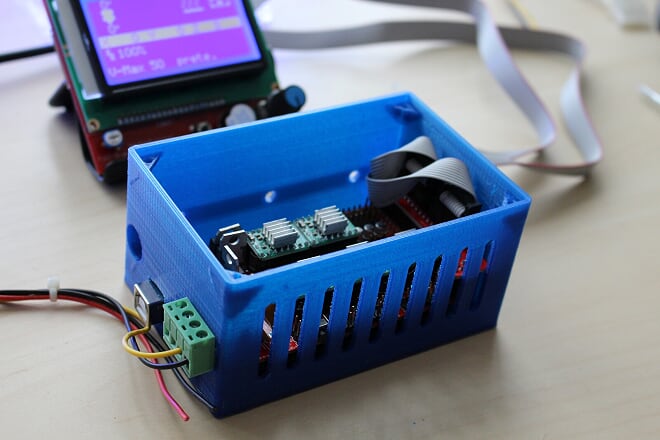

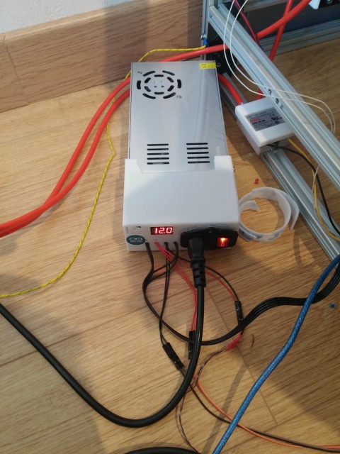

Doc Sly Posté(e) Mai 12, 2016 Partager Posté(e) Mai 12, 2016 C'est un bon début : Ramps 1.4 + carte Mega 2560 + Full Graphic Smart LCD Controller + Alimentation ATX modifiée + 3 venitlos 120mm Lien vers le commentaire Partager sur d’autres sites More sharing options...

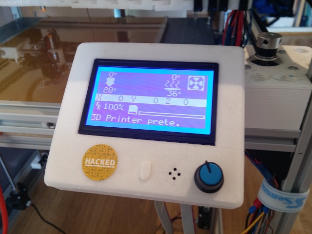

Doc Sly Posté(e) Mai 13, 2016 Partager Posté(e) Mai 13, 2016 Est-ce normal que je ne puisse pas accéder au menu sur l'ecran ? Lien vers le commentaire Partager sur d’autres sites More sharing options...
tyssoon Posté(e) Mai 13, 2016 Partager Posté(e) Mai 13, 2016 t'as modifié comment ton alim ? Lien vers le commentaire Partager sur d’autres sites More sharing options...
watcher330 Posté(e) Mai 13, 2016 Partager Posté(e) Mai 13, 2016 Il y a 7 heures, Doc Sly a dit : Est-ce normal que je ne puisse pas accéder au menu sur l'ecran ? oui normal avec l'erreur MinTemp si tu veux faire des tests il faut que tu passe tes mintemp a 0 dans marlin Lien vers le commentaire Partager sur d’autres sites More sharing options...
Doc Sly Posté(e) Mai 13, 2016 Partager Posté(e) Mai 13, 2016 Il y a 2 heures, tyssoon a dit : t'as modifié comment ton alim ? http://forums.reprap.org/read.php?110,194524 1 Lien vers le commentaire Partager sur d’autres sites More sharing options...
Doc Sly Posté(e) Mai 13, 2016 Partager Posté(e) Mai 13, 2016 il y a une heure, watcher330 a dit : oui normal avec l'erreur MinTemp si tu veux faire des tests il faut que tu passe tes mintemp a 0 dans marlin Cool, ca fonctionne avec les MINTEMP à 0 :-) Merci Lien vers le commentaire Partager sur d’autres sites More sharing options...

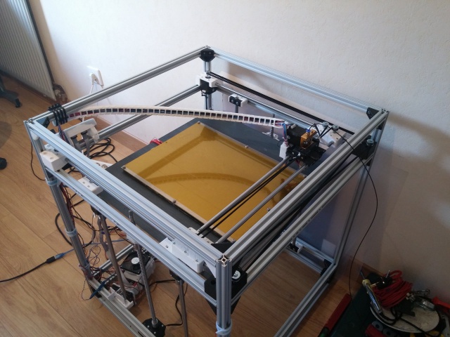

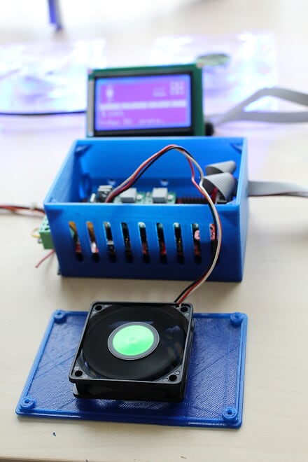

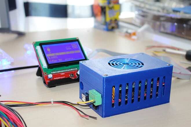

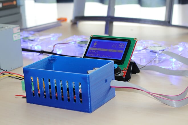

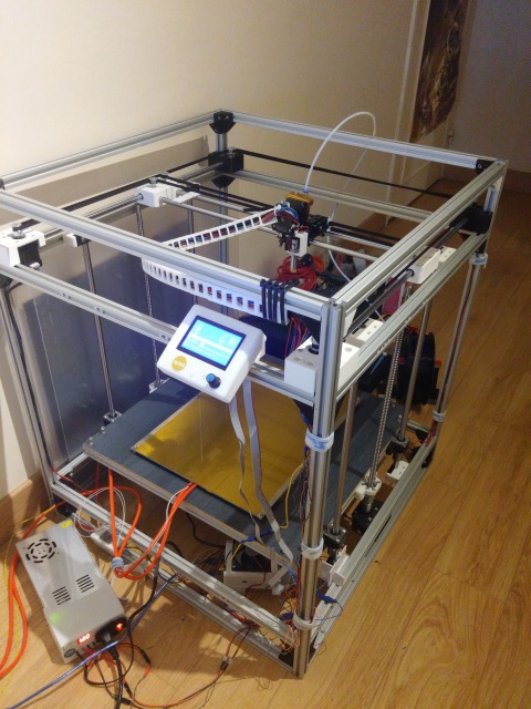

kohrne Posté(e) Mai 15, 2016 Auteur Partager Posté(e) Mai 15, 2016 Coucou, bon, le SAV m'as renvoyé les drivers, et j'ai recommandé un kit ramp / arduino ^^ j'ai arrangé un peut mes cables, et imprimé une boite avec ventilo pour acceuillir l'arduino Photo is comming Lien vers le commentaire Partager sur d’autres sites More sharing options...
Doc Sly Posté(e) Mai 15, 2016 Partager Posté(e) Mai 15, 2016 Moi j'ai pris celle-ci : http://www.thingiverse.com/thing:1352320 Lien vers le commentaire Partager sur d’autres sites More sharing options...

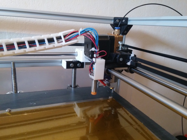

Doc Sly Posté(e) Mai 19, 2016 Partager Posté(e) Mai 19, 2016 Salut @kohrne , as-tu installé un palpeur ? Comment as-tu procédé ? carte additionnel, modification du câblage pour connexion sur le endstop Z ? Je ne vois pas d'emplacement pour l'installation des EndStop ! tu les a installés ? Lien vers le commentaire Partager sur d’autres sites More sharing options...
kohrne Posté(e) Mai 19, 2016 Auteur Partager Posté(e) Mai 19, 2016 salut @Doc Sly, J'ai mis un capteur inductif sur la d32 de la ramp en plus d'un Zmin classique (je suis en train de configurer tout ça) Pour les endstop, le x et y sont prévu dans le charriot et un des angle opposé au moteur (je fais des photos demain, promis ) Lien vers le commentaire Partager sur d’autres sites More sharing options...

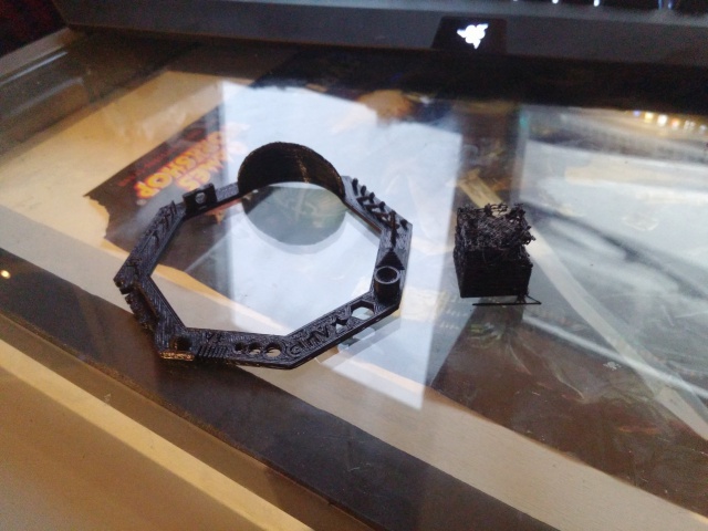

kohrne Posté(e) Mai 21, 2016 Auteur Partager Posté(e) Mai 21, 2016 (modifié) bon après un peu (beaucoup) d'aide de l'IRC, j'ai pu faire mon premier print !!! Quel bonheur ces TMC2100 ... du coup, j'ai un endstop en bas en Zmax, et le probe qui me sert de Zmin (il suffisais de se creuser la tête dans Marlin ^^) Bon il me reste donc plus qu'a peaufiné les réglages pour avoir une impression de qualité Modifié (le) Mai 22, 2016 par kohrne 2 Lien vers le commentaire Partager sur d’autres sites More sharing options...

kohrne Posté(e) Mai 31, 2016 Auteur Partager Posté(e) Mai 31, 2016 Petit up sur les calibrages qui deviennent bon Lien vers le commentaire Partager sur d’autres sites More sharing options...

kohrne Posté(e) Juin 4, 2016 Auteur Partager Posté(e) Juin 4, 2016 (modifié) salut, j'ai pris celles ci : http://fr.aliexpress.com/item/Free-Shipping-for-1pc-SFU1204-Ball-Srew-L500mm-Ballscrews-1pc-1204-ball-nut-without-end-machined/1834481958.html Pour le coupleur, c'est du 5/8 qu'il faut Pour la config, ça donnera 800 step/ unit en Z Et si tu es en simple extrudeur, je te conseil de mettre le second moteur Z sur l'extrudeur 2 pour soulager les driver Modifié (le) Juin 4, 2016 par kohrne Lien vers le commentaire Partager sur d’autres sites More sharing options...
eGGyyS Posté(e) Juin 21, 2016 Partager Posté(e) Juin 21, 2016 alors @kohrne ça donne quoi cette vulcanus ? 1 Lien vers le commentaire Partager sur d’autres sites More sharing options...
kohrne Posté(e) Juin 21, 2016 Auteur Partager Posté(e) Juin 21, 2016 Elle tourne comme un charme ! elle est nickel en 200 microns, je n'ai pas encore pris le temps de la calibrée pour une meilleur précision (mémoire, PFE tout ça tout ça ^^) Je ferais un retour complet ainsi que quelques photos de mes prints début juillet (après le rush). Lien vers le commentaire Partager sur d’autres sites More sharing options...
