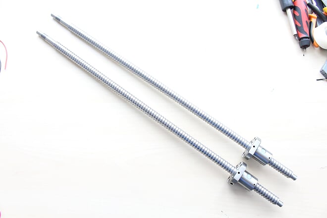

a2722660 Posté(e) Juillet 6, 2016 Partager Posté(e) Juillet 6, 2016 @kohrne Pouvez-vous me donner SFU1204 processus dessins de ? Lien vers le commentaire Partager sur d’autres sites More sharing options...
kohrne Posté(e) Juillet 6, 2016 Auteur Partager Posté(e) Juillet 6, 2016 (modifié) @Doc Sly J'ai pris une 3dv6, elle est un peu chère, mais je suis sure de la qualité au moins. selon tes besoin, regarde du côté des e3d V6 lite et pour l'extrudeur, unMK8 métal avec une roue dentelée hob gobelin de chez e3d @a2722660 http://fr.aliexpress.com/item/Free-Shipping-for-1pc-SFU1204-Ball-Srew-L500mm-Ballscrews-1pc-1204-ball-nut-without-end-machined/1834481958.html Modifié (le) Juillet 6, 2016 par kohrne Lien vers le commentaire Partager sur d’autres sites More sharing options...

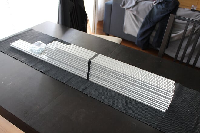

Doc Sly Posté(e) Juillet 13, 2016 Partager Posté(e) Juillet 13, 2016 J'ai reçu 2/3 petites choses : Lien vers le commentaire Partager sur d’autres sites More sharing options...

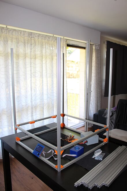

Doc Sly Posté(e) Juillet 13, 2016 Partager Posté(e) Juillet 13, 2016 du coup, j'ai commencé le montage : 1 Lien vers le commentaire Partager sur d’autres sites More sharing options...
tyssoon Posté(e) Juillet 13, 2016 Partager Posté(e) Juillet 13, 2016 very nice Lien vers le commentaire Partager sur d’autres sites More sharing options...
Donovan-88 Posté(e) Juillet 14, 2016 Partager Posté(e) Juillet 14, 2016 Énorme! Lien vers le commentaire Partager sur d’autres sites More sharing options...
Doc Sly Posté(e) Juillet 14, 2016 Partager Posté(e) Juillet 14, 2016 En effet ! La structure fait 73x73x100 :-) Lien vers le commentaire Partager sur d’autres sites More sharing options...
Donovan-88 Posté(e) Juillet 14, 2016 Partager Posté(e) Juillet 14, 2016 Est-elle bien rigide? Lien vers le commentaire Partager sur d’autres sites More sharing options...
Doc Sly Posté(e) Juillet 14, 2016 Partager Posté(e) Juillet 14, 2016 Ca me semble, on verra une fois totalement montée. Lien vers le commentaire Partager sur d’autres sites More sharing options...
nicephore Posté(e) Juillet 14, 2016 Partager Posté(e) Juillet 14, 2016 Ha oui 73*73*100 c'est plus de la rigolade. Ta structure est en profile 20*20 ? Lien vers le commentaire Partager sur d’autres sites More sharing options...
Doc Sly Posté(e) Juillet 14, 2016 Partager Posté(e) Juillet 14, 2016 il y a 18 minutes, nicephore a dit : Ha oui 73*73*100 c'est plus de la rigolade. Ta structure est en profile 20*20 ? Oui Lien vers le commentaire Partager sur d’autres sites More sharing options...
nicephore Posté(e) Juillet 14, 2016 Partager Posté(e) Juillet 14, 2016 Sur les grandes de 100 j'aurais mis de 20*40. Ce sont des motedis ? Lien vers le commentaire Partager sur d’autres sites More sharing options...
Doc Sly Posté(e) Juillet 14, 2016 Partager Posté(e) Juillet 14, 2016 il y a 9 minutes, nicephore a dit : Sur les grandes de 100 j'aurais mis de 20*40. Ce sont des motedis ? Ce sont bien des Motedis. Pour la taille, bah on verra avec le temps. Lien vers le commentaire Partager sur d’autres sites More sharing options...

kohrne Posté(e) Juillet 23, 2016 Auteur Partager Posté(e) Juillet 23, 2016 (modifié) Nice la structure @Doc Sly !!! De mon côté, j'ai mis à jour La BOM, elle est finis du coup Pour les moteurs, ceux de ma bom sont nickel. (et l'avantage, c'est qu'avec leurs SAV, tu reçois les pièces en 1 ou 2 jours) Par contre, au vue des dimension, je te conseil d'ajouter une tige filetée + moteur à l'arrière et / ou une tige lisse des deux côtés. 2.5A, en théorie les drv8825 les supporte si ils sont bien ventilés, mais je ne m'y risquerais pas ^^" Pour rigidifier la structure, des contreventements seront nécessaire, soit avec des plaques (en plexiglas par exemple) fixées sur les côtés, soit avec un système de croix de St andré. Modifié (le) Juillet 23, 2016 par kohrne Lien vers le commentaire Partager sur d’autres sites More sharing options...
