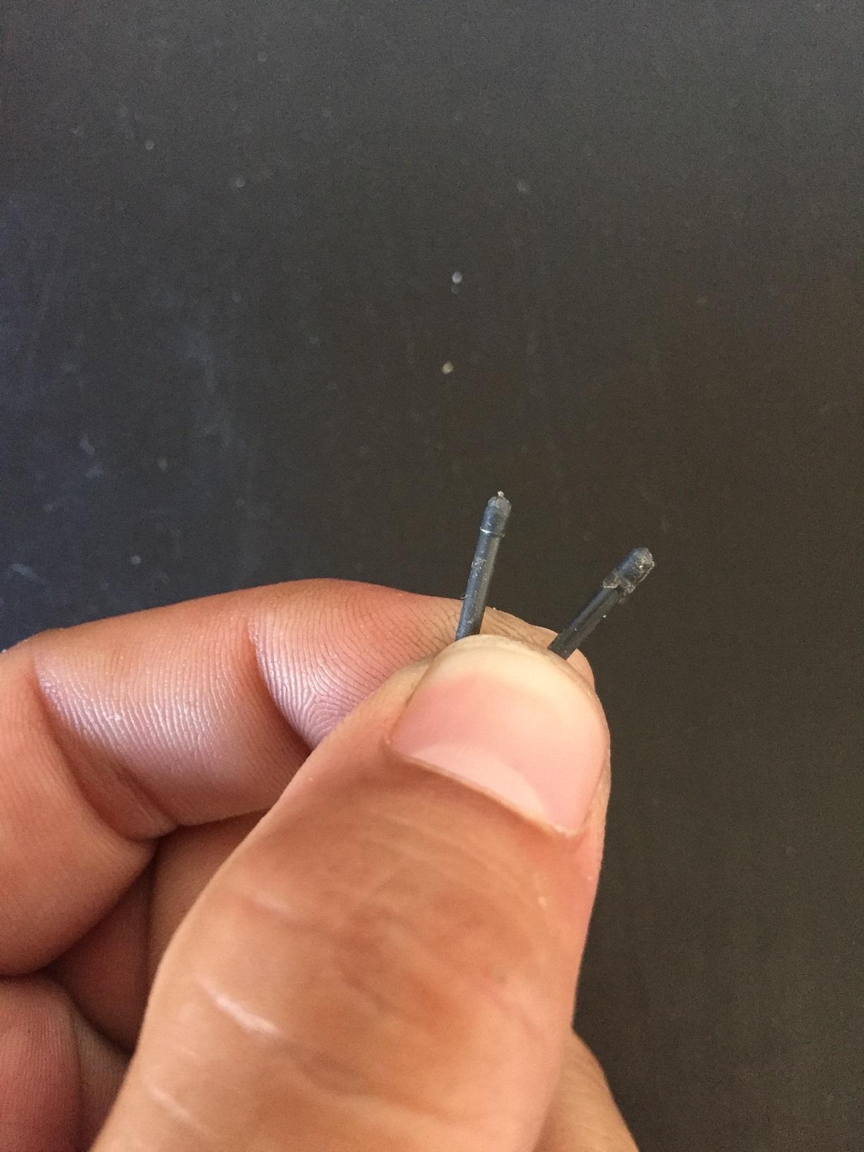

windaube Posté(e) Juillet 7, 2019 Partager Posté(e) Juillet 7, 2019 bonjour je viens faire un sondage pour savoir si des utilisateurs on des soucis d’impression depuis l'arrivé des beau jours ? j'utilise un clone de E3d Volcano avec heat break en full métal et j'ai commencé a avoir une rétraction moins jolis comme si la rétractation été réglé beaucoup trop hautes et maintenant j'ai des bouchage systématiquement après environs 15 minutes d'utilisation, une fois débouché l’impression peut finir ou parfois rebouché 4 ou 5 fois. de manière générale je sous extrude sur 3 ou 4 couches et ensuite le bouchon deviens bloquant j'ai un amis qui a une anet avec un clone de e3d v6 avec heat break en telflon et il rencontre les même problème que moi, et le bonchon est exactement le même que moi je met une photo en PJ merci a vous Lien vers le commentaire Partager sur d’autres sites More sharing options...

Tircown Posté(e) Juillet 7, 2019 Partager Posté(e) Juillet 7, 2019 Clairement, oui ça a une influence: la chaleur remonte plus haut dans le heatbreak. Il faut s'assurer que le ventilateur fasse bien son travail sur le radiateur, mettre de la pâte thermique entre le heatbreak et le radiateur. Attention, celles pour PC ne vont pas forcément, il faut aller voir la température max sur la fiche technique. Augmenter la distance de retract, augmenter la vitesse minimale d'impression, changer le filament. Tout ça peut aider. Lien vers le commentaire Partager sur d’autres sites More sharing options...
Jean-Claude Garnier Posté(e) Juillet 7, 2019 Partager Posté(e) Juillet 7, 2019 Hello Autre "méfait" de la canicule : depuis deux jours je n'arrivais pas à terminer une impression sur ma Freesculpt >>> Au bout d'un moment (un CERTAIN temps....) l'impression se décalait en Y, sans prévenir, facile de 5mm Je soulève la bête, débranche-rebranche toute la connectique.... rebelote : GRRRR ! Je mets en doute le stepstick, j'intervertis celui du X et celui du Y...... rebelote sur X cette fois ! Du coup je surélève la brêle pour que l'air circule dessous, je place provisoirement un ventilo de PC à la verticale des radiateurs et depuis, nickel.... Lien vers le commentaire Partager sur d’autres sites More sharing options...
