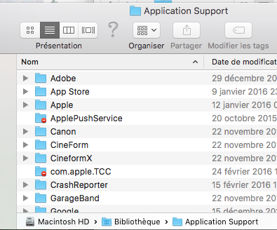

Par contre sur mon Mac je ne trouve pas le fichier correspondant à l'étape
/Library/Application Support/Cura : dans ce dossier, un répertoire nommé  »cura-by-dagoma » existe : il faut le supprimer.
Ce qui fait que je sais pas si mes modifs seront prisent en compte.
Voici ce que j'ai :
Modifié (le) par zorgol
Lien vers le commentaire
Partager sur d’autres sites
ok, et du coup tu ne l'as jamais touchée ?
Tu fermes Cura pour commencer. Ensuite, quand tu es dans le finder, tu clique sur aller (ou go) en haut dans la barre de navigation, puis sur alt, tu vas avoir bibliothèque qui apparait (ou library), tu clique dessus, puis tu vas dans Application Support et ensuite Cura, tu mets à la poubelle le fichier cura-by-dagoma, tu vides ta corbeille et tu relance cura, si tu as bien fait tout, tu dois avoir deux pop-up qui s'ouvrent et le médaillon (comme si tu venais juste de l'installer).
(tu as oublié ton screen-shot)
