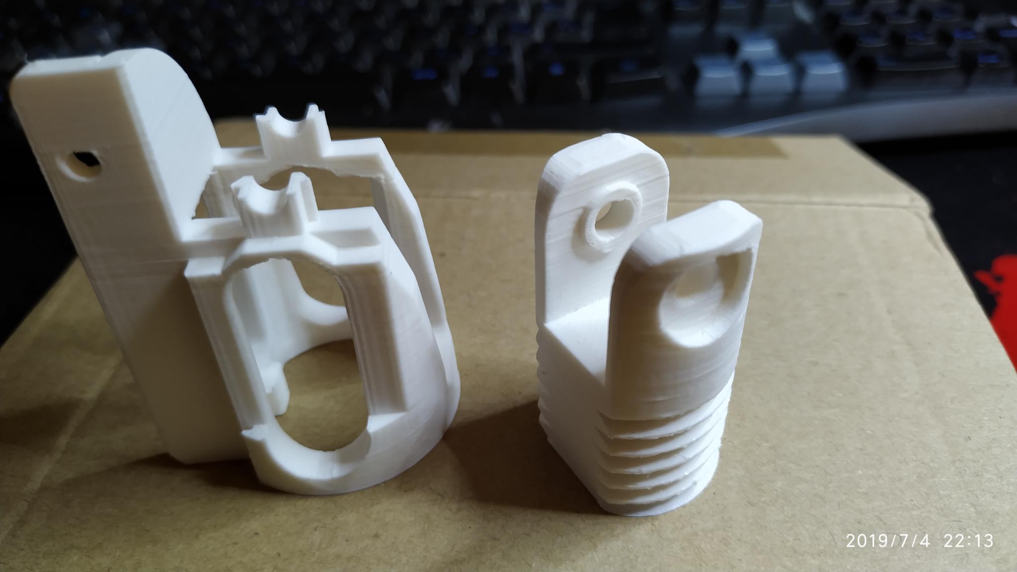

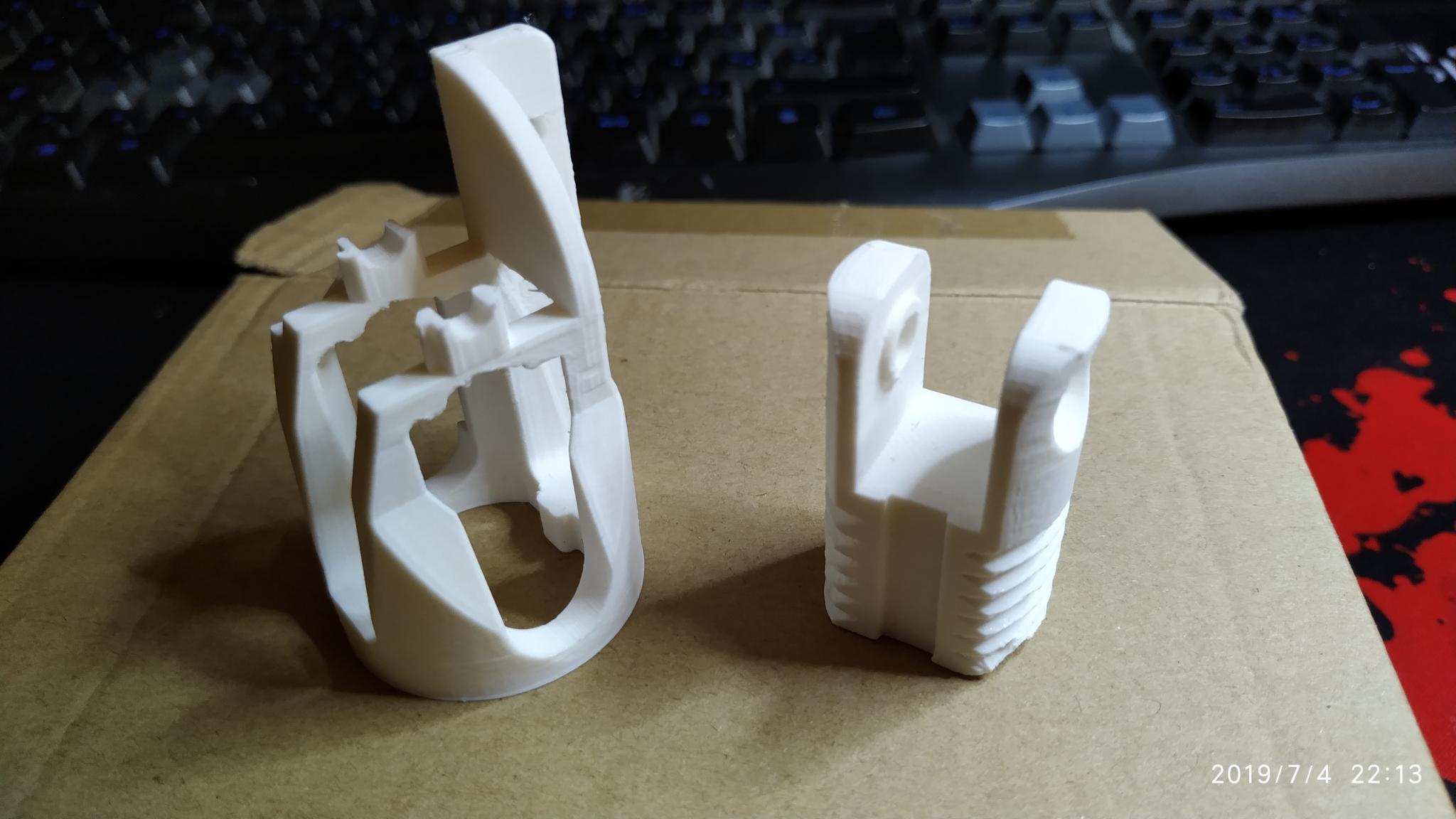

jp73 Posté(e) Juillet 9, 2019 Partager Posté(e) Juillet 9, 2019 bonjour Quand j imprime une pièce dans le vide avec support ou sans support, le dernier dépôt de flamant courbe vers le haut , les deux premières couche ou plus reste bien coller sur le plateau voir photo ci jointe Merci d avance pour vos réponses bonne après midi Lien vers le commentaire Partager sur d’autres sites More sharing options...
deamoncrack Posté(e) Juillet 9, 2019 Partager Posté(e) Juillet 9, 2019 (modifié) Salut ! A priori comme ça je dirais trop chaud et trop vite ! Pour ce genre de petites pièces et pour les gros porte à faux, utilise une bordure + support le tout combiné à une vitesse et température de buse assez faible, ça devrait aller mieux ! Modifié (le) Juillet 9, 2019 par deamoncrack Lien vers le commentaire Partager sur d’autres sites More sharing options...
jp73 Posté(e) Juillet 9, 2019 Auteur Partager Posté(e) Juillet 9, 2019 (modifié) Bonjour @deamoncrack je l imprimai au environs de 90mm/s et une température de 220 degré avec de la colle stic sur le plateau Modifié (le) Juillet 9, 2019 par jp73 Lien vers le commentaire Partager sur d’autres sites More sharing options...
deamoncrack Posté(e) Juillet 9, 2019 Partager Posté(e) Juillet 9, 2019 Ah oui 90mm/s c'est beaucoup pour une si petit pièce... Du coup le filament n'a pas le temps de se solidifier entre deux couches, il reste mou et rebique... Je serais toi je diviserai par trois pour essayer... Allez soyons fous, disons maximum 40mm/s. Pour la température essaye quelque chose comme 205/210°, ça devrait suffire pour du PLA. Pense aussi qu'il fait chaud en ce moment, ça aide pas le filament à refroidir... Même avec un très bon fang passé une certaine température ambiante il devient difficile d'avoir des prints impeccables... Lien vers le commentaire Partager sur d’autres sites More sharing options...
Epy Posté(e) Juillet 10, 2019 Partager Posté(e) Juillet 10, 2019 Vous n'avez jamais de soucis de warping des bords de la pièce sur le coté qui est en face du ventilateur ? C'était quelque chose de récurent sur la mienne sur les surface fines et dans le vide comme celle de la pièce de @jp73. Sous l'effet du ventilateur, le plastique se contractait et remontait. J'avais contourné en diminuant la puissance de soufflage. Depuis que j'ai changé le système de ventilateur, je n'ai plus ces soucis. Après, je reste débutant donc je n'apporte que mon expérience et mes hypothèses. Lien vers le commentaire Partager sur d’autres sites More sharing options...
