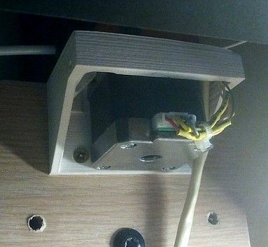

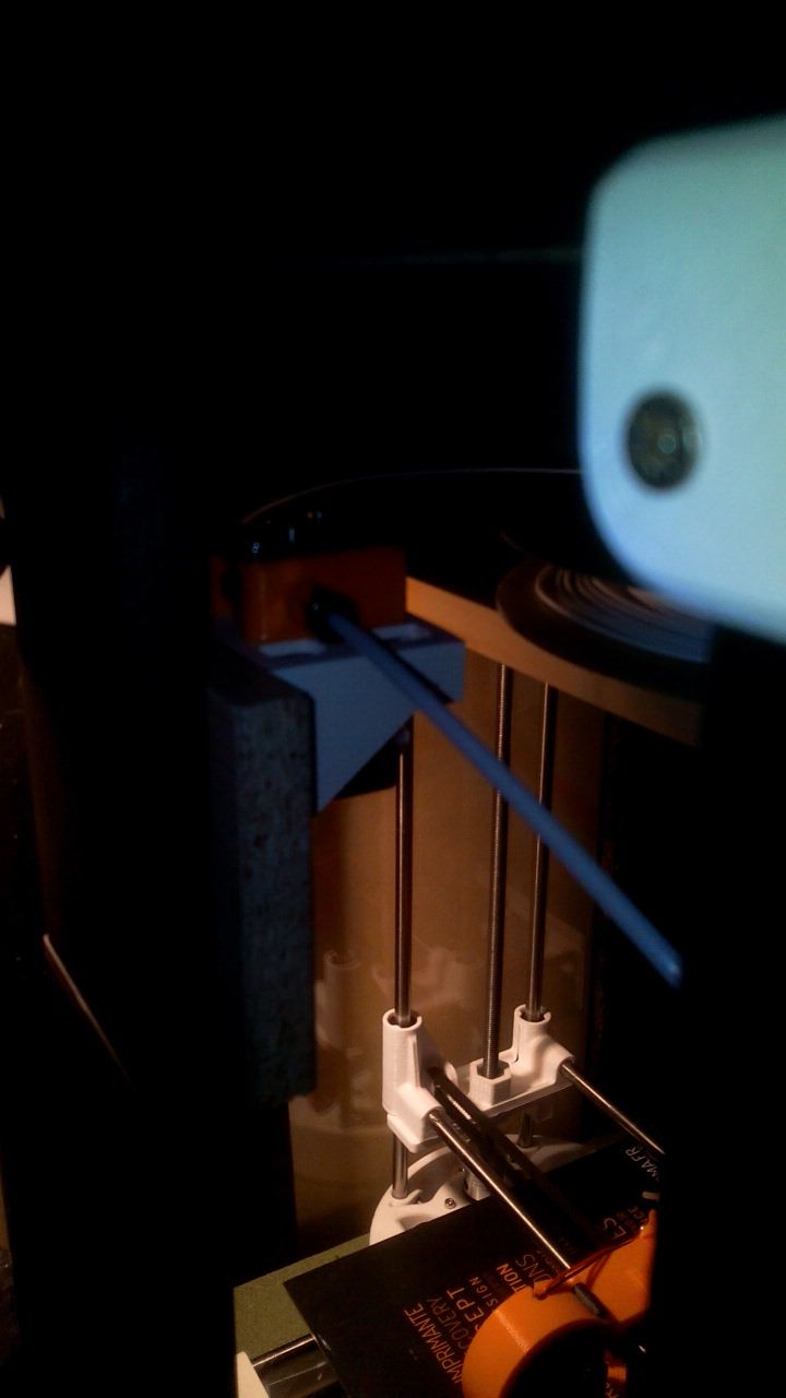

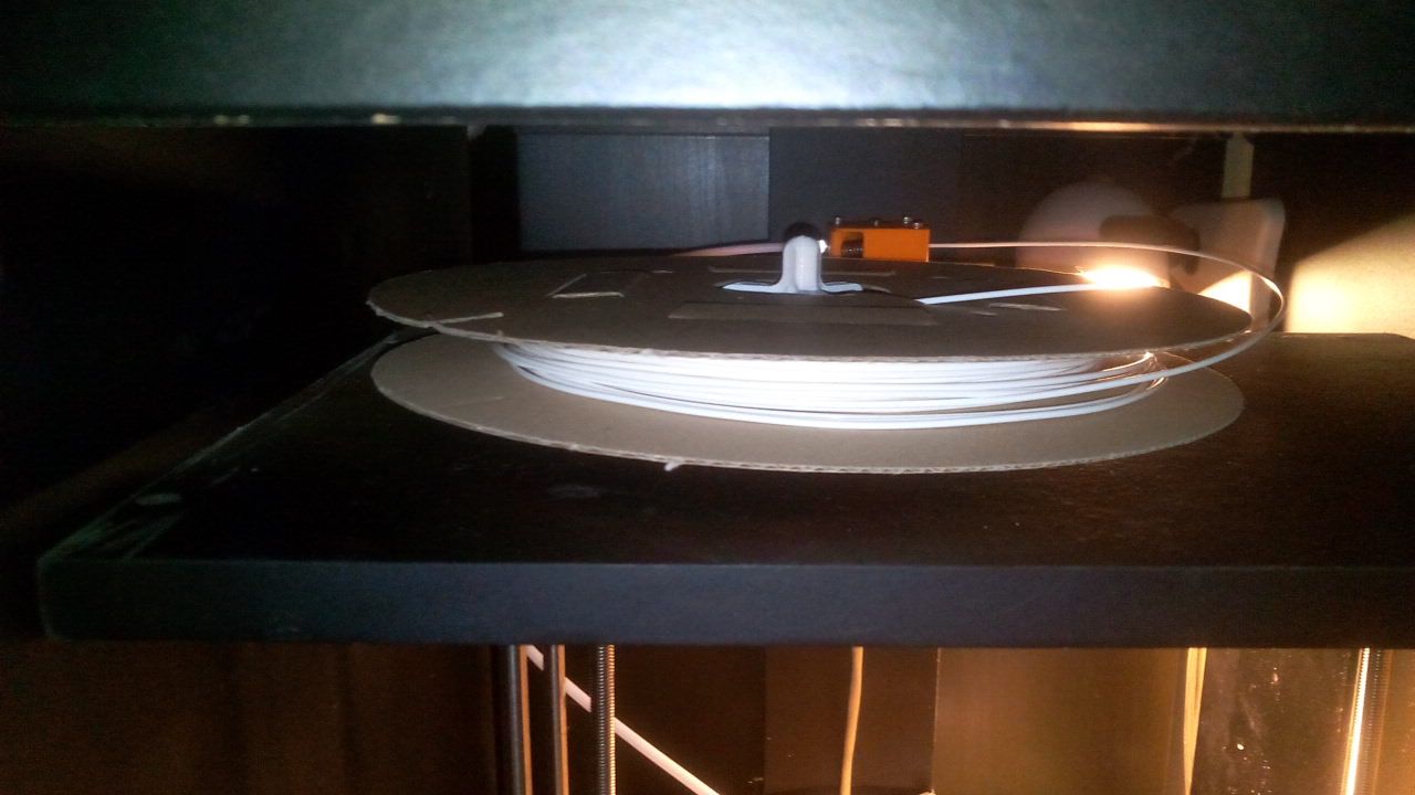

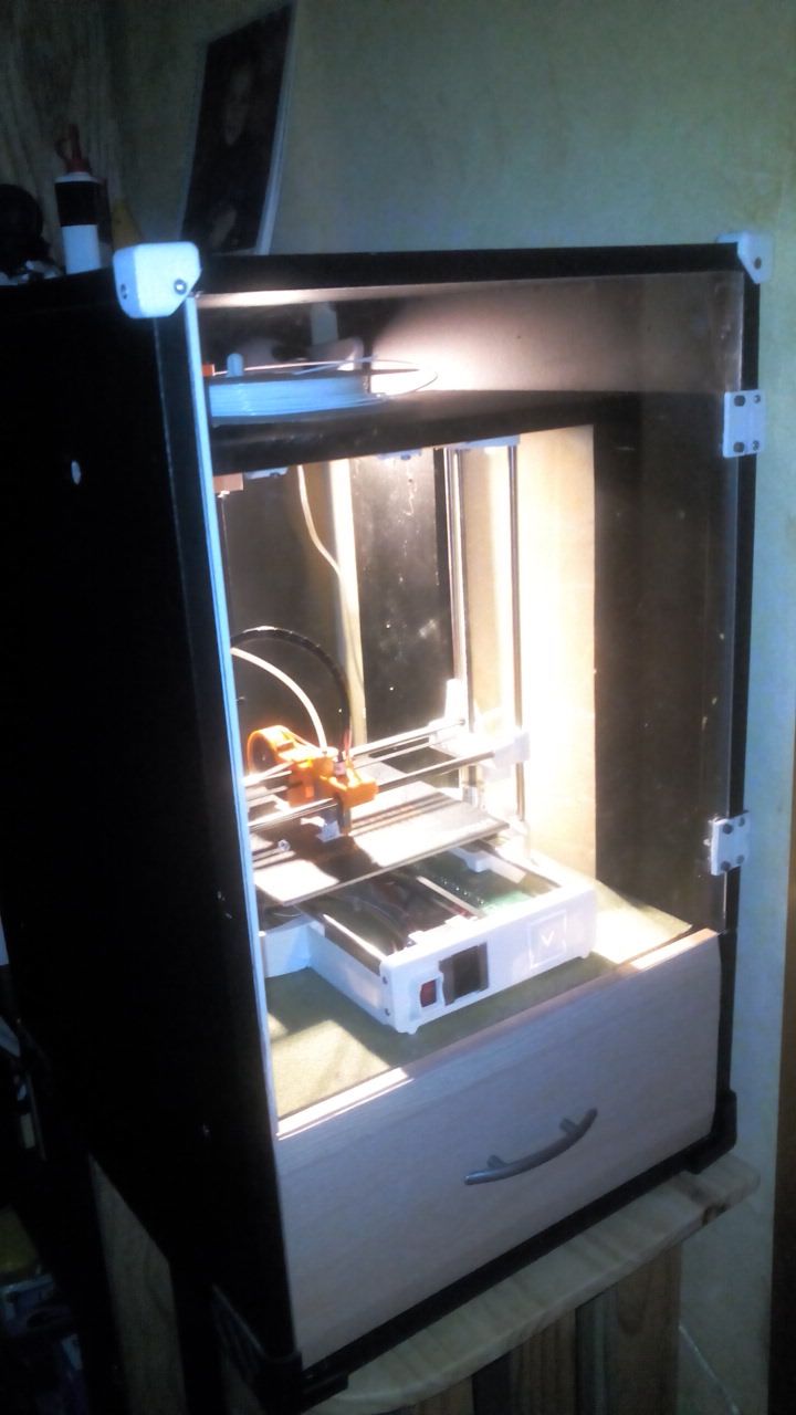

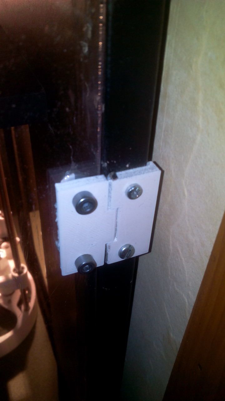

comardud Posté(e) Mars 1, 2016 Partager Posté(e) Mars 1, 2016 Comme la mode est au caisson j'ai donc fait le mien et je n'ai pas utilisé la fameuse table Ikéa J'ai fait dans la récup et j'ai donc recycler un vieux caisson de bureau, j'ai inverser le tiroir d'origine qui est maintenant en bas, le seul achat a été le plexi, tout le reste est de la récup et...De l'impression 3D évidemment Les charnières de la porte ont été imprimées et devinez ce qui m'a servi d'axe...Un morceau de PLA...et oui et ça fonctionne parfaitement. Les coins de protection en haut sont imprimés aussi, ceux du bas proviennent d'un ancien caisson d'enceinte. Pour absorber les vibrations j'ai utilisé ce que j'avais à savoir de la sous couche à parquet et c'est relativement efficace. Vous aurez sans doute remarqué une petite modif sur la Disco puisque l'extrudeur et son moteur ont été démontés pour être placé au plus près de la bobine qui se trouve au dessus de l'imprimante. j'ai refait un support assez basique pour pouvoir fixer l'extrudeur un peu on l'on veut. j'ai fait dans le simple mais dans le solide car ce caisson doit pouvoir être déplacé, emmené en voiture...etc , il reste encore le fond du caisson à fixer et une petite poignée avec un système de fermeture pour la porte et peut être quelques led. Je vous met à dispo les fichiers pour le support et les charnières si ça vous interesse http://www.thingiverse.com/thing:1383082 http://www.thingiverse.com/thing:1383058 5 Lien vers le commentaire Partager sur d’autres sites More sharing options...

Brisacier Posté(e) Mars 4, 2016 Partager Posté(e) Mars 4, 2016 Merci pour le partage :-) Ça a l'air très fonctionnel. J'aime bien l'idée de la récup ingénieuse. On peut avoir une photo sur ton extrudeur déporté? Histoire de voir ce que ça donne une fois assemblé avec ta pièce. Lien vers le commentaire Partager sur d’autres sites More sharing options...
comardud Posté(e) Mars 5, 2016 Auteur Partager Posté(e) Mars 5, 2016 (modifié) C'est très fonctionnel et effectivement un peu lourd (pas plus qu'un ampli ou une enceinte de sono pour ceux qui connaisse). Voilà des photos de l'extrudeur déporté, j'ai utilisé du câble téléphone pour rallonger les fils d'origine (soudure + gaine thermo), la fixation est provisoire puisque le fond du caisson n'est pas encore terminé. Modifié (le) Mars 5, 2016 par comardud Lien vers le commentaire Partager sur d’autres sites More sharing options...
