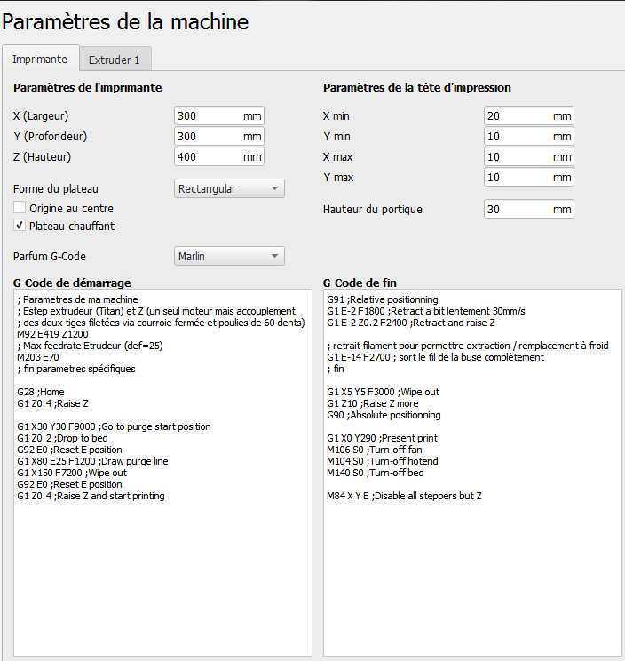

fran6p Posté(e) Juillet 12, 2019 Partager Posté(e) Juillet 12, 2019 il y a 30 minutes, sha a dit : j'ai pas le détail pou ce qui est du fonctionnement du menu de la Ender 3 Sur une Ender3 originelle non flashée, la commande m503 est inactive. Les modifications devront donc être ajoutées via le trancheur afin d'être prises en compte à chaque tranchage de pièce. Il faut donc après avoir trouvé les valeurs correctes pour les pas moteurs, ajouter dans le gcode de démarrage du trancheur une /(des) commandes M92 Xestep Yestep. C'est ce que j'ai pour ma CR10 pour l'extrudeur et l'axe Z (pas X ni Y qui restent à 80) : M92 Z1200 E419. Exemple sur ma machine: 1 Lien vers le commentaire Partager sur d’autres sites More sharing options...

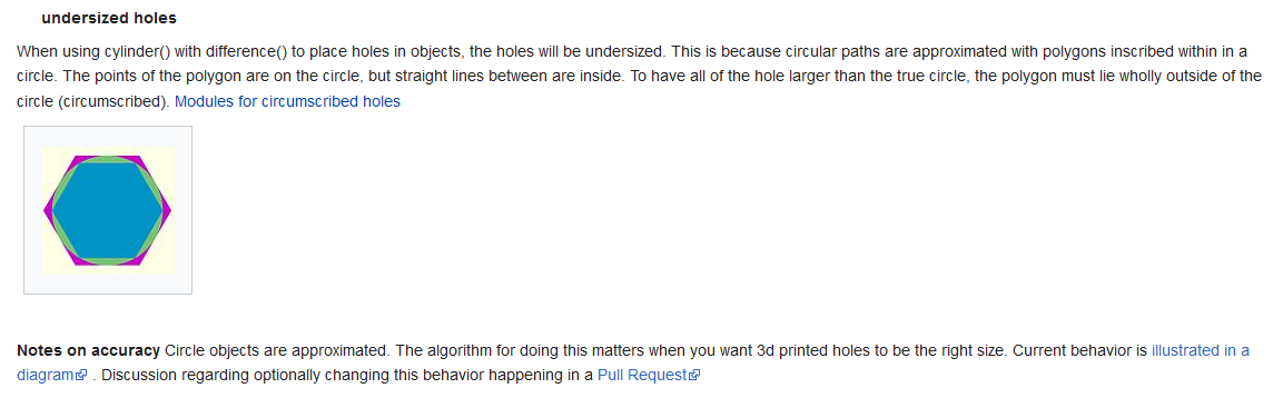

No Vis Posté(e) Novembre 17, 2019 Partager Posté(e) Novembre 17, 2019 Bonjour à tous, même genre de problème pour moi avec mon Ender 3 Pro. Les réglages de steps sont Ok en Z, re-paramétrés en X et Y sur des impressions de 180 mm, Tout est rentré dans l'ordre. MAIS, lorsque j'imprime un engrenage (défini avec OpenScad et passage dans Cura 4.1) les dimensions extérieures sont bonnes (24,00 mm de diamètre demandé, 24,00 mm obtenu) alors que l'alésage central n'est pas correct (diamètre 6,00 mm demandé, 5,44 obtenu ??). Quelqu'un ou quelqu'une aurait une idée sur ce problème ? Merci pour aide. No Vis Lien vers le commentaire Partager sur d’autres sites More sharing options...
fran6p Posté(e) Novembre 17, 2019 Partager Posté(e) Novembre 17, 2019 Il y a 2 heures, No Vis a dit : Quelqu'un ou quelqu'une aurait une idée sur ce problème ? Problème connu Nos imprimantes pour réaliser un cercle, le font par une succession de très petites lignes droites. Dans Openscad, tu peux jouer sur la définition d'un cercle avec la variable $fn. Plus tu augmentes cette valeur plus le cercle créé aura de lignes le constituant. Exemple: $fn=6, tu fabrique un hexagone; pratique pour faire des empreintes d'écrous $fn=60, ton cercle est déjà meilleur $fn=100 encore mieux, $fn=360 super MAIS avec un temps de calcul pour représenter la pièce qui explose (sachant qu'Openscad recommande de ne pas dépasser la valeur de 100). Ce que je fais généralement avec Openscad pour les cercles intérieurs, c'est d'ajouter une tolérance de 10%: $fn=60 // Variables mm=1.0; vis_m4=4.0*mm; tolerance=0.1; hau_base=16.0*mm; // Main cylinder (d=(vis_m4+(tolerance*vis_m4)/2),h=hau_base); Source: https://en.wikibooks.org/wiki/OpenSCAD_User_Manual/undersized_circular_objects 1 Lien vers le commentaire Partager sur d’autres sites More sharing options...
No Vis Posté(e) Novembre 17, 2019 Partager Posté(e) Novembre 17, 2019 un GRAND MERCI à fran6p pour cette explication claire et étayée par un exemple. Je ne pensais pas que la triangulation d'OpenScad se permettait de "bouffer la cote" demandée. Mon problème est résolu. Merci. Lien vers le commentaire Partager sur d’autres sites More sharing options...
