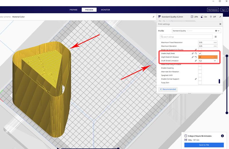

juanpa Posté(e) Septembre 13, 2019 Partager Posté(e) Septembre 13, 2019 Sous Cura (j'utilise la 4.2.1) il y a une fonction dans Experimental Features qui s'appelle "Enable Draft Shield" qui te construit un mur autour de la pièce pour lui éviter de s'enrhumer en cas de courant d'air. Lien vers le commentaire Partager sur d’autres sites More sharing options...
