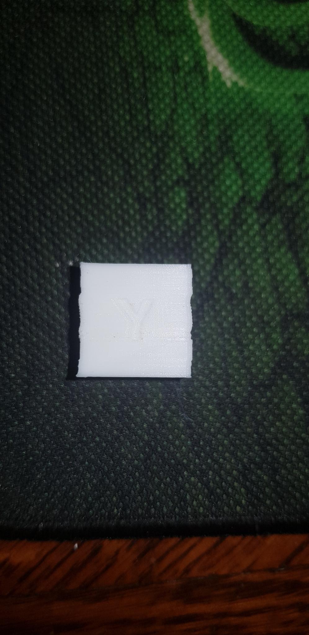

Nanolg Posté(e) Juillet 12, 2019 Partager Posté(e) Juillet 12, 2019 (modifié) Bonjour a tous Voilà mon soucis j'ai un décalage sur l axe des x toujours au même endroit et sur la même distance j ai regardé les courroies mais rien ne change. Pourriez-vous me dire les vérifications à faire a part la tentions des courroies car la j avoue que je ne sais plus trop comment faire PS: est-ce possible que le problème Vienne de la config de cura ?? Merci d'avance. Modifié (le) Juillet 12, 2019 par Nanolg Lien vers le commentaire Partager sur d’autres sites More sharing options...
pascal_lb Posté(e) Juillet 12, 2019 Partager Posté(e) Juillet 12, 2019 Modération : @Nanolg je déplace dans la bonne section as tu vérifié que tes roulettes soient bien réglées (libre et sans jeu avec l'excentrique) et qu'elles n'aient pas de point dur Lien vers le commentaire Partager sur d’autres sites More sharing options...
Nanolg Posté(e) Juillet 17, 2019 Auteur Partager Posté(e) Juillet 17, 2019 Bonjour @pascal_lb Désolé pour le retard de ma réponse j ai essayé les réglages des excentrique mais rien ne fait toujours ce decalage je commence a me décourager je ne trouve vraiment pas d ou viens le problème Lien vers le commentaire Partager sur d’autres sites More sharing options...
pascal_lb Posté(e) Juillet 17, 2019 Partager Posté(e) Juillet 17, 2019 Le 12/07/2019 at 18:31, Nanolg a dit : j'ai un décalage sur l axe des x en regardant mieux ta photo, je dirai plutôt que c'est sur l'axe Y qu'il y a un problème, as tu regardé la courroie et les roulettes de cette axe ? Lien vers le commentaire Partager sur d’autres sites More sharing options...
ikik29 Posté(e) Juillet 18, 2019 Partager Posté(e) Juillet 18, 2019 @Nanolg Dans Cura, active le contrôle de saccade et diminue la valeur pour voir. Lien vers le commentaire Partager sur d’autres sites More sharing options...
Titi78 Posté(e) Juillet 18, 2019 Partager Posté(e) Juillet 18, 2019 C'estbien régulier. Ça évolue avec le Z. Pour moi c'est la vis du Z qui est voilé(demonte et fait rouler sur une table pour verifier et redresser) les roulettes du Z mal réglées avec les exentrique Lien vers le commentaire Partager sur d’autres sites More sharing options...
Nanolg Posté(e) Juillet 23, 2019 Auteur Partager Posté(e) Juillet 23, 2019 Bonjour a tous Tout d'abord merci de vos reponse et effectivement la vis est bien voilée. Je vais voir avec le revendeur ou alors j acheterais une nouvelle en esperant que ce ne soit que sa. Merci pour votre aide. Lien vers le commentaire Partager sur d’autres sites More sharing options...
Titi78 Posté(e) Juillet 23, 2019 Partager Posté(e) Juillet 23, 2019 En prenant son temps et avec des cales en bois et un plan de travail ça ce redresse. Je pense surtout aux réglages des exentrique du Z qui ne sont sûrement pas réglés. Le voile de la tige du Z pousse le chariot du Z de chaque côté si les exentriques des roulettes sont mal réglés Lien vers le commentaire Partager sur d’autres sites More sharing options...
