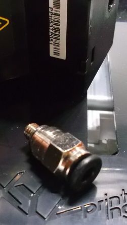

fatbasse Posté(e) Mars 17, 2016 Partager Posté(e) Mars 17, 2016 Moi je suis en bagarre avec XYZprinting j'ai le raccord rapide qui est HS et ils me font chier pour m'en fournir un ........ j'arrive pas a en trouver ailleurs . Lien vers le commentaire Partager sur d’autres sites More sharing options...
biostrike Posté(e) Mars 17, 2016 Partager Posté(e) Mars 17, 2016 on trouve ça partout ! tape "pneufit" dans google... Lien vers le commentaire Partager sur d’autres sites More sharing options...
fatbasse Posté(e) Mars 17, 2016 Partager Posté(e) Mars 17, 2016 Que tu crois ..... mais il a une particularité . longueur de son filetage et son diametre juste au dessus du filetage. Et je connais bien c'est petite chose je suis mecanicien industriel specialisé en hydro-pneu Lien vers le commentaire Partager sur d’autres sites More sharing options...
Pascal3 Posté(e) Mars 17, 2016 Partager Posté(e) Mars 17, 2016 Je voie pas pourquoi il ne veulent pas te donner cette pieces , ils sont ouf chez xyz , ca promet pour la suite! Lien vers le commentaire Partager sur d’autres sites More sharing options...
fatbasse Posté(e) Mars 17, 2016 Partager Posté(e) Mars 17, 2016 Ça fait 3 fois que je leur envoie ma facture alors que je leur demande le prix de la pièce, il comprenne pas le terme livraison gratuit donc pour eux j'ai pas payé mon imprimante ....... apparemment ils ont finis par comprendre ça, du moins j’espère. Ensuite j'ai appris que le hotend n'est garantie que 6 mois et pas 1 ans. Voila en gros mes déboire avec eux. j'ai bricolé mon raccord avec un autre ça tiens mais pas top, en fait si tu regarde a l’intérieur d'un raccord rapide, coté ou tu mets le tuyau tu vas voir comme des petites griffes en métal et bien c'est ça qui a cassé sur le miens. j'ai démonté un raccord que j'avais et changé les griffes mais elles ont pas le même diamètre extérieur donc c'est de la bricole de dépannage. Demain au boulot j'ai des raccords qui arrive a voir si il s'adapte car la marque de raccord d'origine sur la machine ben aucun de mes fournisseurs ne connais . Lien vers le commentaire Partager sur d’autres sites More sharing options...
Pascal3 Posté(e) Mars 17, 2016 Partager Posté(e) Mars 17, 2016 Une garantie , tous , sauf ! Pieces avec moteur 90 jours Lien vers le commentaire Partager sur d’autres sites More sharing options...
fatbasse Posté(e) Mars 17, 2016 Partager Posté(e) Mars 17, 2016 Oui en gros ils garantissent .......... rien mais le pire, j'ai pas demandé a faire jouer la garantie je leur ai demandé a acheter une pièce . j'vous raconte pas quand il va vraiment falloir une pièce en urgence. Lien vers le commentaire Partager sur d’autres sites More sharing options...

fatbasse Posté(e) Mars 18, 2016 Partager Posté(e) Mars 18, 2016 (modifié) Il y a 9 heures, azbloc a dit : même en passant par ton revendeur impossible d'avoir cette pièce!! J'ai acheté ça chez darty qui ne s’embête pas et te donne le site XYZprinting Sinon au boulot j'ai reçu les raccords je test ce week-end et je vous tiens au courant ....... toujours bien d'avoir une ref au cas ou Modifié (le) Mars 18, 2016 par fatbasse Lien vers le commentaire Partager sur d’autres sites More sharing options...
