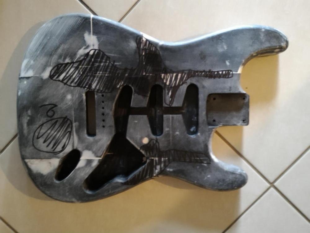

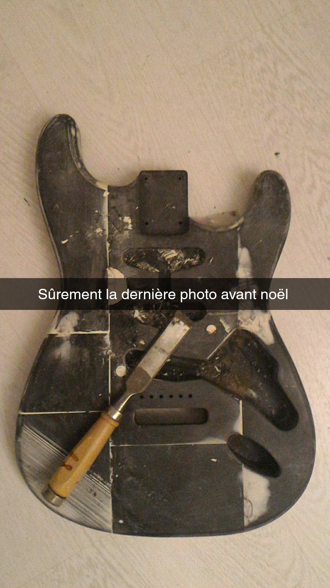

Guillaume3D Posté(e) Octobre 18, 2019 Auteur Partager Posté(e) Octobre 18, 2019 Avant qu'on croit que ce topique est mort : Je n'ai plus d'argent et je n'aime pas poster une photo où la guitare ne change pas beaucoup d'aspect physique, donc pas de photo avant noël, puis il suivra un gros post avec plein de choses, d'ici là j'espère commencer la peinture. Là, pour ceux qui se demande, après avoir utiliser 4 tubes de SintoFer j'ai tout mis à plat avec des sciceaux à bois car le mastic ne mets pas à plat, il comble juste les différence de hauteur alors que les sciecaux à bois mettent tout au même niveaux. Là, il y a pas mal de charpie sur la corp de la guitare, et il y a même un endroit où l'on voit les alvéoles d'impression, mais je pense avoir très bien fait; un coup de mastic et c'est partis ! Lien vers le commentaire Partager sur d’autres sites More sharing options...
pascal_lb Posté(e) Octobre 18, 2019 Partager Posté(e) Octobre 18, 2019 Il y a 5 heures, Guillaume3D a dit : un coup de mastic et c'est partis ! fait là carrément en mastic ça ira plus vite sinon à la ponceuse ça marche aussi Lien vers le commentaire Partager sur d’autres sites More sharing options...

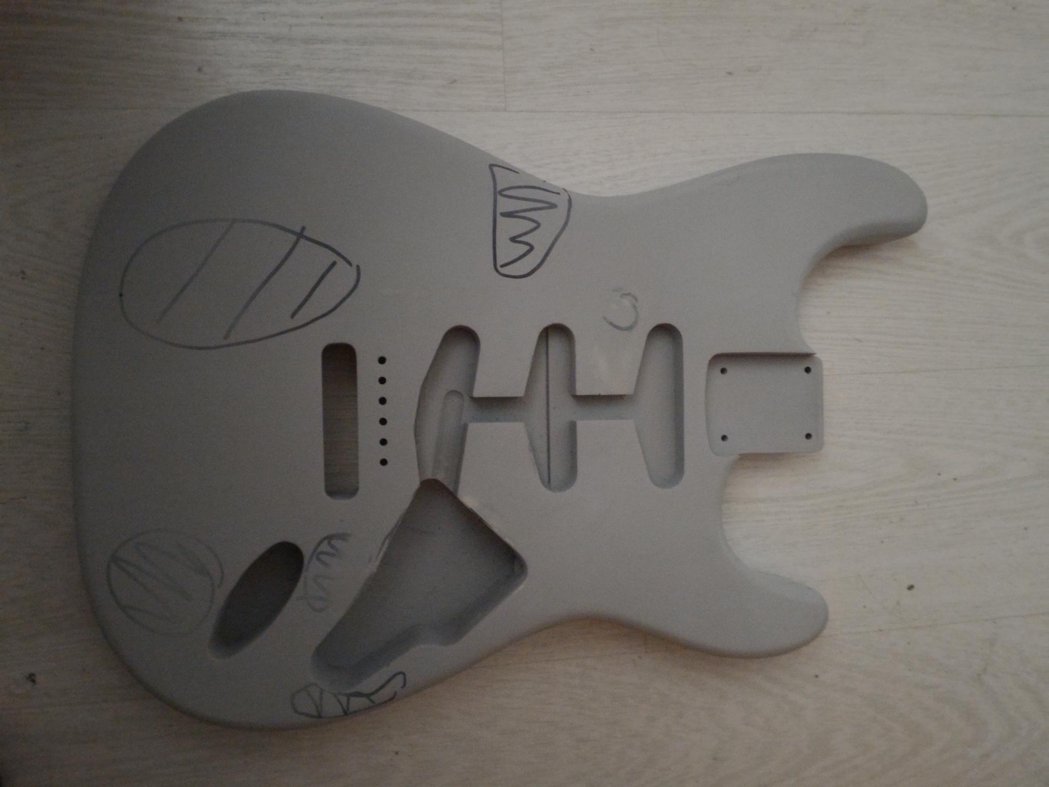

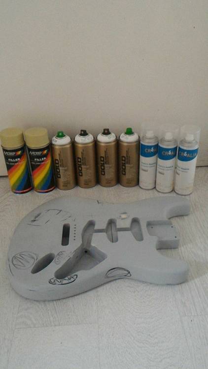

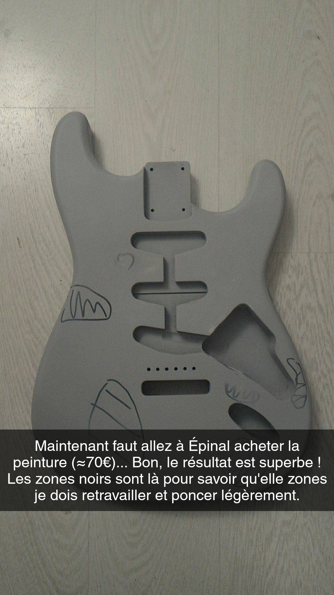

Guillaume3D Posté(e) Octobre 28, 2019 Auteur Partager Posté(e) Octobre 28, 2019 (modifié) A l'heure actuelle: Les photos font plus de 9,77mo donc j'ai du faire plusieurs post ! Sinon, le résultat de la guitare est super ! C'est vraiment ultra lisse ! Je vais encore devoir racheter une bombe de mastique pour vraiment que ce soit parfait, plus aucune imperferctions et ensuite peinture ! Ca devient une habitude, mais là je dois vraiment attendre noël, car je dois économiser env. 70euros pour allez à Epinal pour allez chercher la peinture et tout le vernis... Pour l'instant, voici les dépenses: -1x Steel Sheet MK52 (env. 35 euros) -3x bobines de PLA 3D870 (merci @filament-abs.fr) (env. 90 euros) -1x bobine de 500g de PLA (env. 15 euros) -4x tubes de SintoFer, j'ai du en acheter deux (env. 15 euros) -1x pot de 330g de SintoFer (env. 11 euros) -2x bombe de mastique Sintoplast (env. 20 euros) TOTAL: env. 185 euros ! Il faut encore que j'achète une ou deux bombes de mastique Soloplast (vraiment pour enlever les micros imperfection, le résultat à l'heure actuelle dépasse toutes mes attentes, 10 à 20 euros), 3 bombes de peinture (env. 21 euros), 3 bombes de vernis (env. 21 euros) et une bombe d'apprêt (env. 7 euros). (je rappelle que la peinture serat de la Montana Gold de chez Cultura, et que le mastic en bombe est chez Leroimerlin) Donc au final, juste le corp de la guitare me coutera environ 250 euros, un peu cher ! Si vous avez des questions ou si vous voulez plus de photos, dites le moi ! Sinon, je ferai un nouveau post dans quelques mois une fois que la peinture serat mise, et que le corp serat finis... @ bientôt ! Modifié (le) Octobre 28, 2019 par Guillaume3D 2 Lien vers le commentaire Partager sur d’autres sites More sharing options...

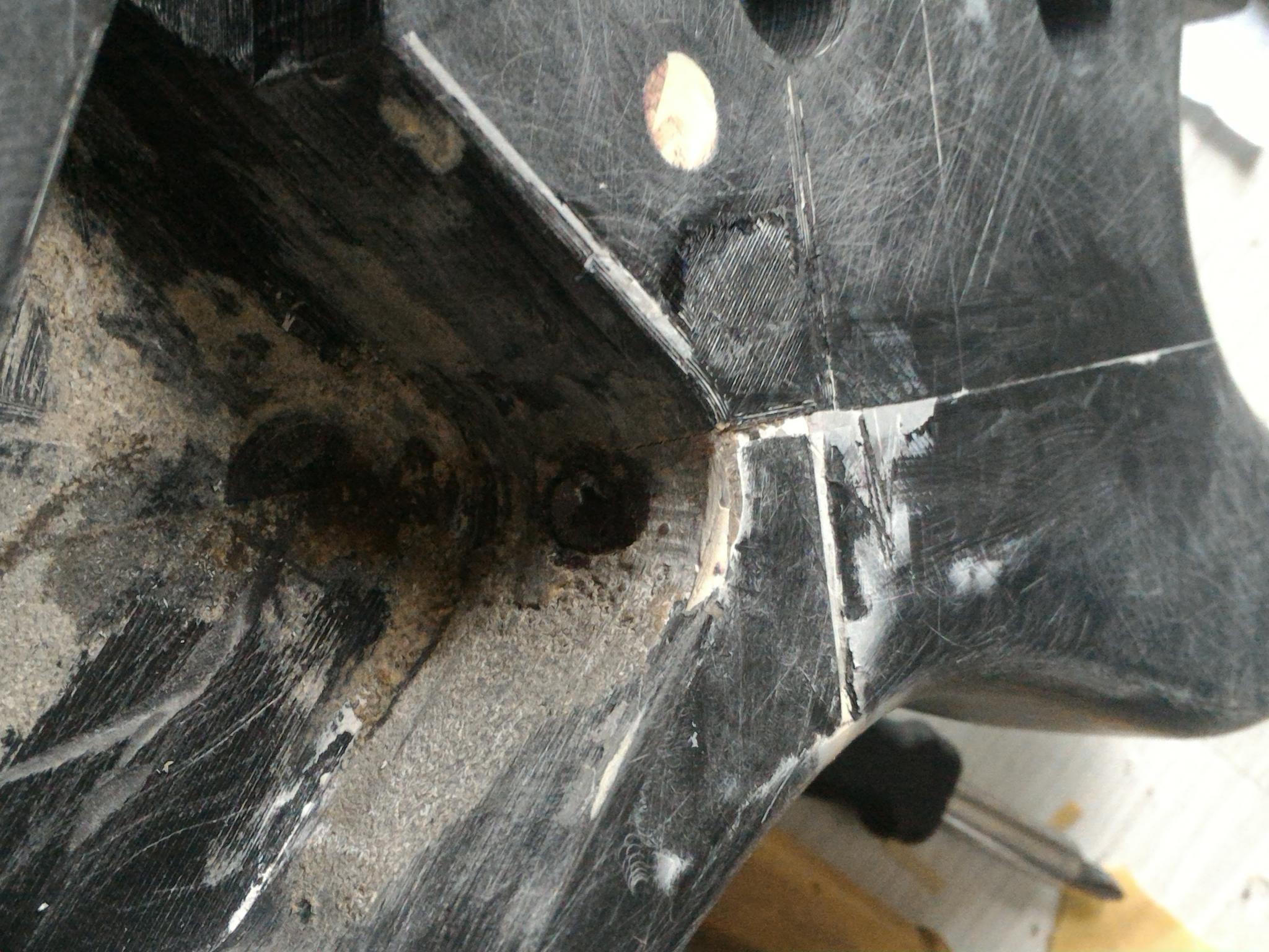

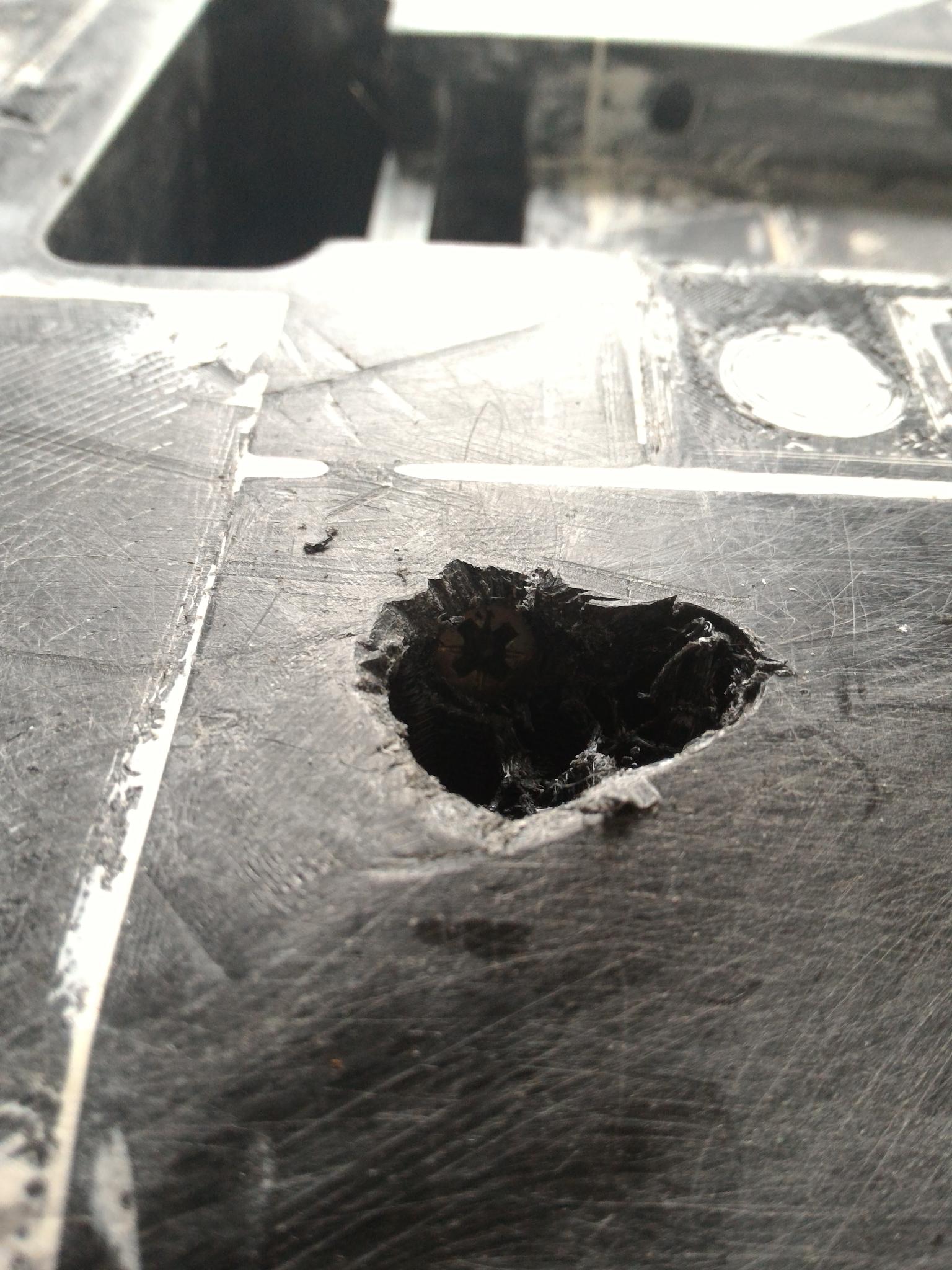

Guillaume3D Posté(e) Janvier 10, 2020 Auteur Partager Posté(e) Janvier 10, 2020 Bon ba les news devront attendre, j'ai un gros problème... Déjà, la surface n'est pas lisse mais est en peau d'orange, et ensuite j'ai posé la guitare sur une poubelle à papier et elle à d'énormes sillons (elle avait eu 24h de séchage avant d'être sur la poubelle). Bref 80 balles pour casiment rien, ça m'a dégouté... Je vais faire une longue pose, @ + et merci ! Lien vers le commentaire Partager sur d’autres sites More sharing options...
Kachidoki Posté(e) Janvier 10, 2020 Partager Posté(e) Janvier 10, 2020 Finalement la peinture est plus difficile à gérer que l'impression 3D... Bon courage, tu touches au but ! 1 1 Lien vers le commentaire Partager sur d’autres sites More sharing options...
pascal_lb Posté(e) Janvier 10, 2020 Partager Posté(e) Janvier 10, 2020 Il y a 2 heures, Guillaume3D a dit : elle avait eu 24h de séchage c'est pas suffisant, le dessus de la peinture est sec au touché mais en dessous c'est encore "mou" surtout si tu as fait des bonnes couches Lien vers le commentaire Partager sur d’autres sites More sharing options...
