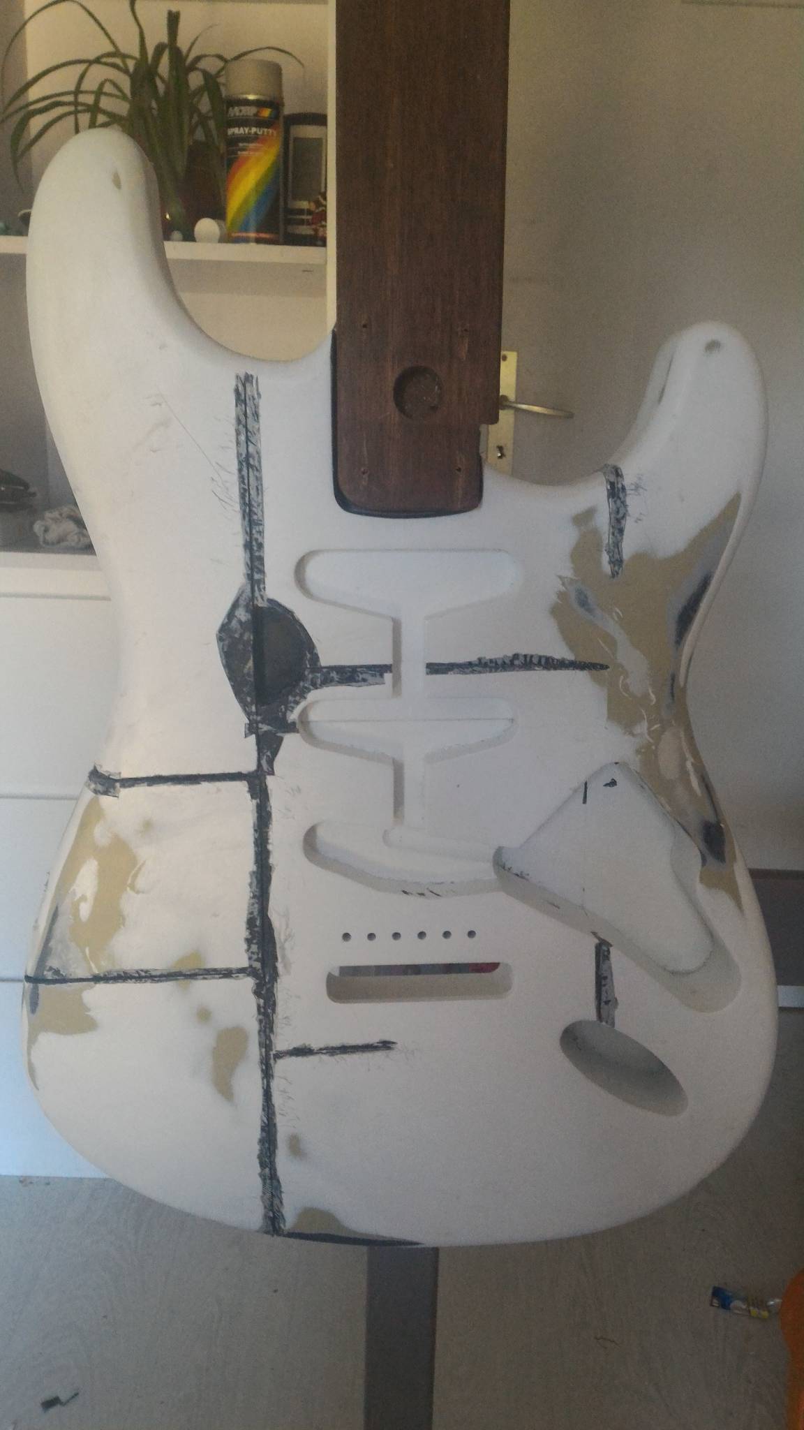

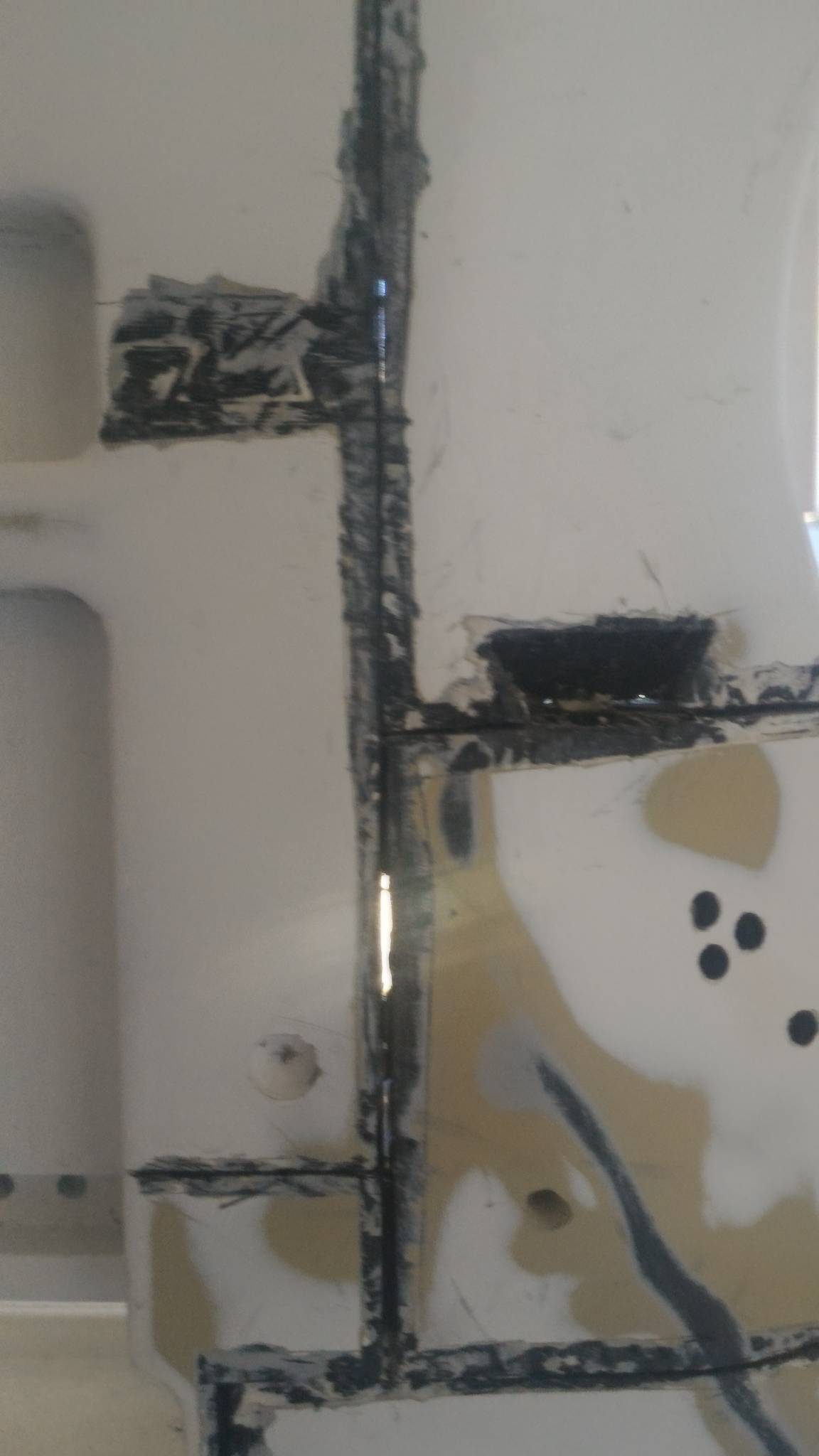

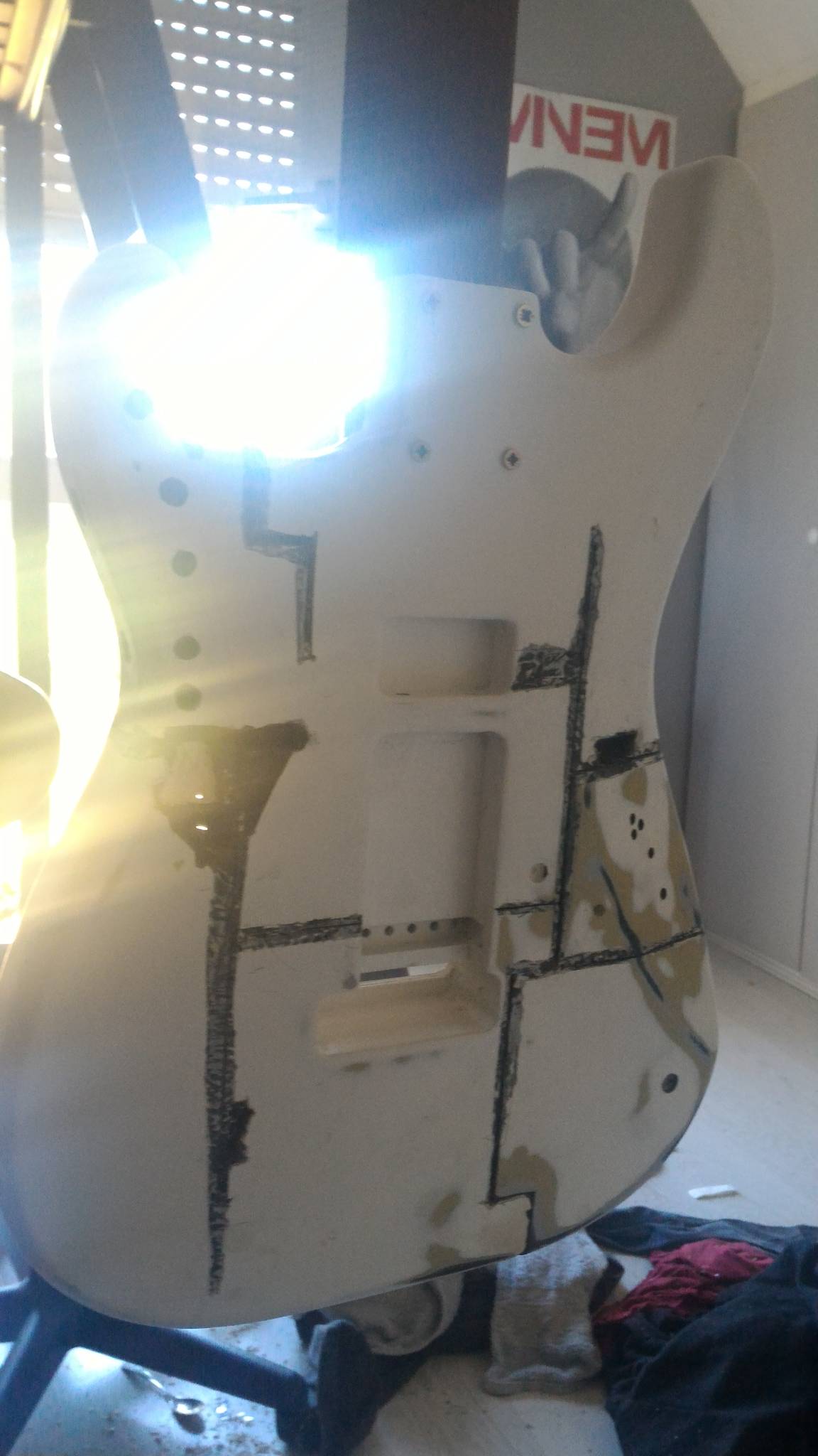

Vous pensez que je dois faire quoi ? En gros j'ai des trous partous et on voit les interstices des pièces.
-Je bouche les trous avec du mastic dur et qui ne se déforme pas et je mets du mastic souple au dessus des interstices (je fais une tranchée de 1cm de largeur et de 1mm de hauteur) ?
-Je mets du mastic dur et rigide partout et même au dessus des interstices ?

Avant de remettre du mastic il faudrait être sur de tous tes collages de pièces, le mastic c'est pas de la colle, c'est pas lui qui va maintenir tes différentes pièces entres elles.
Si cette étape n'est pas parfaite tu va encore te retrouver avec des fissures, perso (mais tu va pas être content de mon conseil car ça va être long et beaucoup de boulot), je poncerais à blanc la guitare (enlever tout le mastic mais vraiment tout....), la ou il y a un collage douteux, je creuserais un peu la jointure et j'y mettrais une très bonne colle (perso j'utiliserais du dichlorométhane mais vu sa dangerosité, je te le déconseille), je mettrais en pression les pièces ainsi recollés soit avec serre-joint soit avec des sangles pendant plusieurs jours.
Une fois tous les "joints" refait, un bon mastic (renforcé avec de l'alu pour bien faire) par dessus, après le reste tu connait, ponçage, mastic de finition si besoin reponçage si besoin, apprêt et peinture.

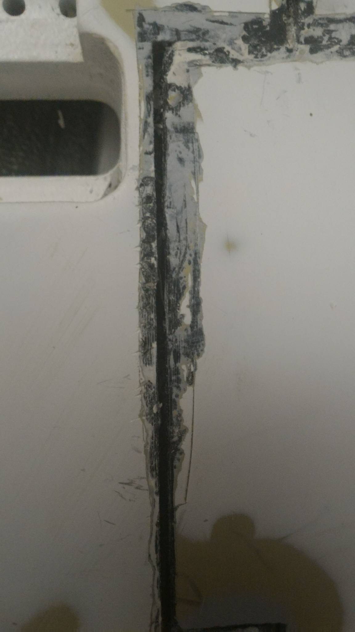

Voici l'exemple d'une fissure:
T'es sûr que de la super-glue c'est bon ? Car ça la crevasse m'a l'air assez large... Pour le mastic, j'aimerais juste un truc qui se trouve à Bricorama ou à Mr.Bricolage et comme là bas c'est essentiellement du Sinto... Donc je pars sur du SintoFer pro alu ?
Juste par curiosité qu'est-ce qu'il a qui va pas le mastic SintoPierre ?
Mais oui, vu les crevasses et l'état de surface le mastic devrait bien accrocher 😄
EDIT: Donc si j'ai bien compris, pour pas qu'on voit les délimitations entre les différentes pièces, pour toi il faut utiliser de la colle rigide et du mastic rigide ?
Car là je viens de voir dans les crevasses l'état de la colle epoxy que j'avais mis quand j'avais collé les pièces, la colle s'effrite, il y en a pas beaucoup et ça ressemble vraiment à de la gomme...

sintopierre c'est fait pour la réparation de matériaux poreux et pour imiter ce matériaux, ta guitare n'est pas faite en calcaire...
pour exemple de fissure, c'était quoi ta colle epoxy car normalement ça devient dure ?
1590534518890-1351512247.thumb.jpg.6665f5a15f09e04f7f4ad43071276e58.jpg.23052747c8b524c2b4b3198b5f3609a6.jpg
ta jointure en epoxy est aussi épaisse sur tout le long de la pièce ? et l'epoxy est molle et s'effrite partout ?
La franchement, je ne sais pas trop quoi te dire car soit ton epoxy est souple d'origine et effrite car elle réagit mal à quelque chose, soit elle doit être dur et reste mole et s'effrite car elle réagit mal à quelque chose, dans les 2 cas il y a une réaction anormal.
Si il te reste de l'epoxy, fait un essai tu en prépare et tu laisse sécher pour voir comment elle réagi.

La colle epoxy une fois sèche est assez souple
Non, il y a des endroits où les jointures font 5mm de large et d'autre où ça fait moins de 1mm de large. Je pense qu'elle s'éffrite car l'espacement entre les pièces est un peu trop large... Il me faut une colle qui puisse boucher les crevasses sur 5mm de large et une autre colle beaucoup plus fluide qui puisse boucher les espacement qui font moins de 1mm, c'est pour ça que j'avais pensé à de la super-glue. Sinon il existe pas des sortes de colles en gel ?

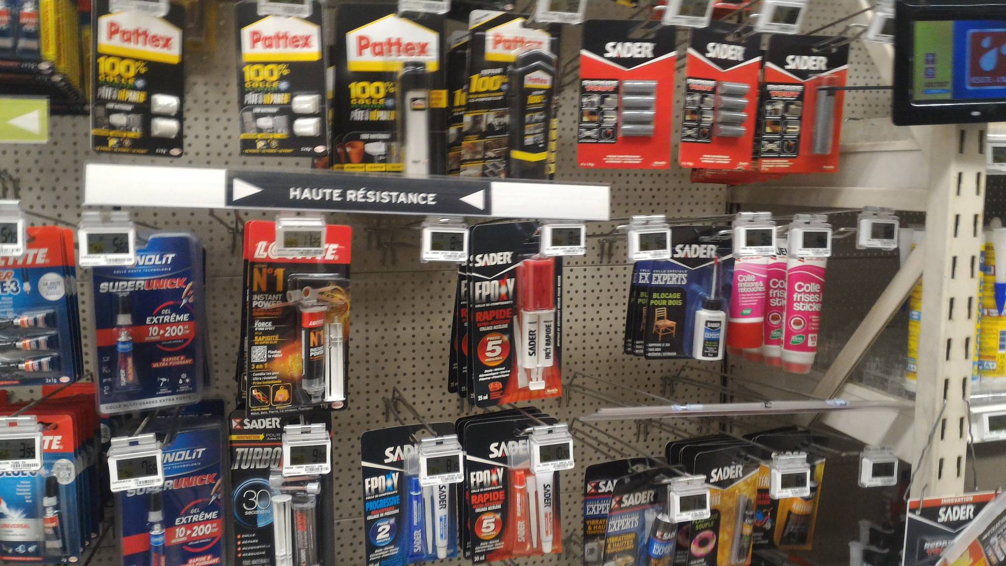

Une photo vaut 1000 mots donc en voilà:
P_20200527_104219.thumb.jpg.00b3d570e13095cdb1ecf214325c5845.jpgP_20200527_104323.thumb.jpg.d8c0be625cd7b0579f2e9b760f29af88.jpgP_20200527_104338.thumb.jpg.1507b71272587153048b9ebde8a29f9c.jpg
(PS: Pas de commentaires sur mon linge sale svp 😄 )

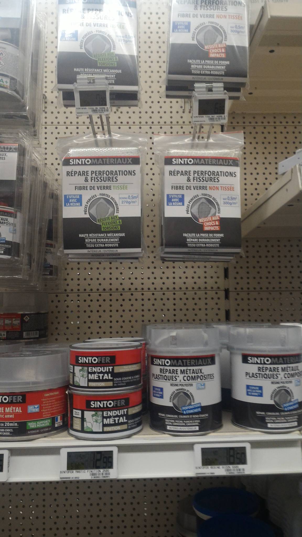

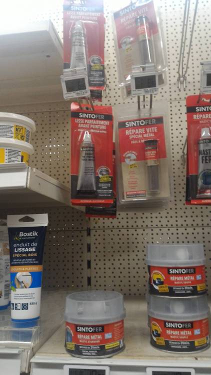

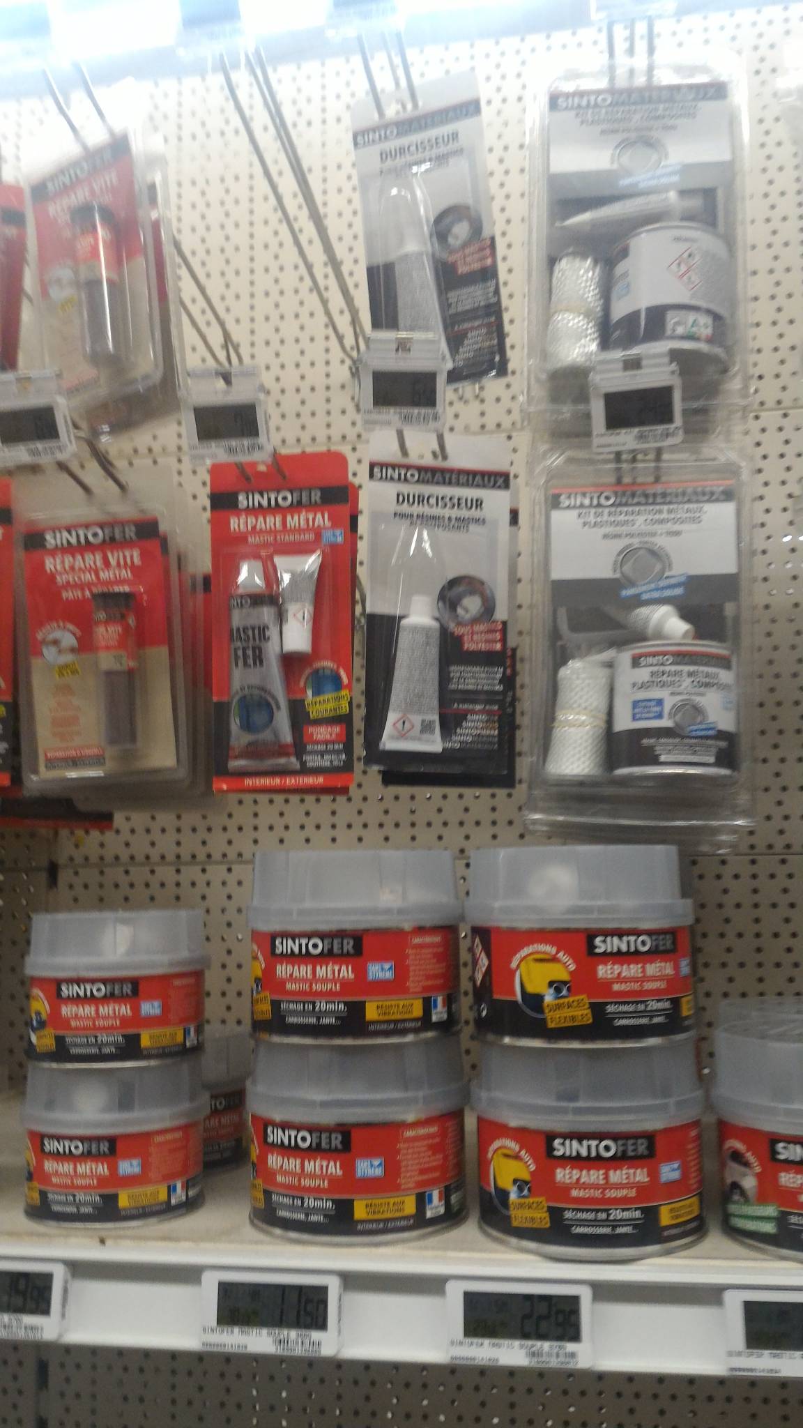

Je suis allé à Bricorama voir ce qu'ils avaient (désolé du double post, c'est pour la limite de 9mo de photos):
Voici les mastic :
P_20200527_111446.thumb.jpg.9507567d2b37f4dafdf3a105d5c63915.jpg P_20200527_111444.thumb.jpg.2571a91ccd7dabc13d4743a4d8bb6b60.jpg P_20200527_111441.thumb.jpg.8e061ff641b57761b02d3601360a9ecd.jpg
Modifié (le) par Guillaume3D
Lien vers le commentaire
Partager sur d’autres sites
Pour la colle époxy il y en a de plusieurs sorte, de la dure et de la souple tout comme la résine.
Bon en cherchant un peu sur des forums spécialisé, j'ai trouvée que tout se qui est polyester ne tiens pas sur se qui est à basse d'époxy (l'inverse fonctionne par contre, l'époxy tiens sur une basse de polyester va comprendre...)
Donc déjà si tu a collé avec une colle époxy tu peux oublier tout les mastic à base de polyester, ça va pas tenir, c'est pour ça que ta première tentative à fait des bulles et autres craquelures et fissures la ou c'était en contact avec l'époxy.
La va falloir que tu utilise de la résine époxy et du mastic époxy, j'ai jamais travaillé avec de la résine ou du mastic époxy (sauf pour quelque collage avec de la colle bi-composant ou il n'y avait pas d'autre manip à faire)

Oui, je viens de trouver ça:
Révélation
"Quelle compatibilité entre ces 2 produits ?
Attention, une base époxy est totalement incompatible avec le polyester, mais pas l'inverse.
Ainsi une réfection à base de mastic époxy ne doit pas être recouverte par du polyester, comme du gel-coat par exemple. En effet, le polyester n'accrochera pas dessus. Vous devez donc continuer votre cycle de réparations avec des produits époxy.
A contrario, sur du mastic polyester on peut mettre de l'époxy, mais il en sera fini des produits à base de polyester."
Mais après ça m'étonne car il y a très peu d'époxy entre les pièces et la surface de contact qu'il peut y avoir entre la colle epoxy et le mastic est très faible car la colle se situe au plus profond dans les crevasses alors que le mastic reste à la surface 🤔

mais le peu de surface ou il y a contact provoque une réaction et ça merde.
donc soit tu continue en tout époxy soit va falloir trouve un truc pour pas que les deux soit en contact direct...
déjà va falloir boucher les trous entre tes pièces de pla et les boucher de part en part pas juste en surface car c'est se qui les maintiennent entre elles....

Je suis un peu perdu, donc je pars sur de la colle epoxy et du mastic epoxy ?
De la colle rigide ou souple ? Le mastic epoxy c'est rigide ?
Perso je partirais sur du rigide pour la colle et le mastic par contre je ne sais pas quel mastic ou quelle colle car j'utilise très peu de colle époxy et jamais de résine ou mastic époxy
