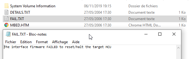

yopla31 Posté(e) Novembre 6, 2019 Partager Posté(e) Novembre 6, 2019 C'est assez frustrant leur histoire ! Si je connecte les interfaces SWD sans alimenter le TFT en 5v, quand je clique sur next : mais je n'ai pas de fichier FAIL.txt qui se génére dans le contenu de stm-flash. Si j'alimente en 5v le TFT, quand je branche le stm-flash sur l'usb, j'ai le fichier FAIL.TXT qui apparait : et en cliquant sur next, toujours le même message ! Je n'ai pas séparé la partie flashage comme sur la discussion du Github où on voit les branchements de Msnejbjerg. Pour ne pas avoir la 2nd partie qui s'initialise, j'ai ouvert le JP6 et mis le JP5 sur E5V. Faut-il que sépare les 2 cartes ? Lien vers le commentaire Partager sur d’autres sites More sharing options...

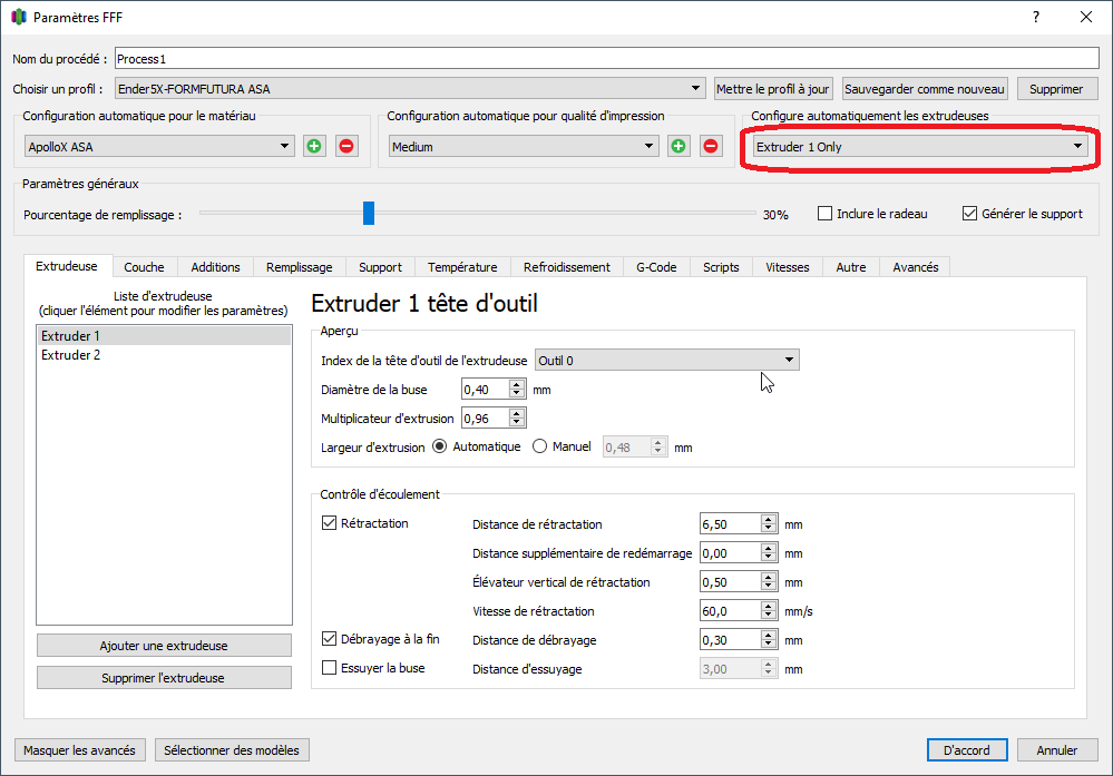

yopla31 Posté(e) Novembre 6, 2019 Partager Posté(e) Novembre 6, 2019 Il y a 3 heures, Poisson21 a dit : Comme ça je devrait pouvoir changer de tête (bicolore/e3dv6/volcano) sans avoir 1 heure de réglage après. Oui, mais il te faudra des profiles pour au moins les 2 config, dual extrusion et extrusion simple. Entre V6 et Volcano, je garde les mêmes valeurs (facteur d'extrusion, température). Je fais la même chose entre la CR10 en Volcano et la Ender5 en v6 sur corps XCR (toujours v2, pas encore essayé la nouvelle). Je sélectionne juste "Extruder 1 Only" : J'ai le script de démarrage qui est exécuté, puis le script de changement de tête s'exécute : la tête se positionne sur le bassin de purge, le filament rétracte de 45mm puis extrude de 45mm et purge de 40mm, puis se déplace sur les lamelles de silicone pour nettoyer et commence l'impression. Et plus de changement d'outil jusqu'à la fin de l'impression où le script de fin s'exécute en rétractant le filament de 45mm. A chaque impression simple extrusion, je perds 40mm de filament mais ma conf reste identique ! Lien vers le commentaire Partager sur d’autres sites More sharing options...
Poisson21 Posté(e) Novembre 6, 2019 Auteur Partager Posté(e) Novembre 6, 2019 @yopla31 alors pour le flashage de ton bootloader, j'en ai pas la moindre idée, c'est très loin de mes domaines de connaissances. Tu peux toujours demandé à ceux qui ont fait la manip sur le github, certain sont assez présent et réactif. Pour mes profiles, j'ai en fait un profile CR10S et un profile CRX sous Cura et je jongle entre les 2, pour la tête volcano je dupliquerait peut être le profile CR10S, mais je ne l'ai encore jamais utilisé, donc c'est à tester. Lien vers le commentaire Partager sur d’autres sites More sharing options...

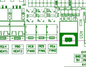

arnaud_52 Posté(e) Novembre 29, 2019 Partager Posté(e) Novembre 29, 2019 @Poisson21 j'ai regardé ce que tu m'as dit, je pense regarder au bon endroit, mais pas sûre, car ce n'est pas tout à fait la même désignation... Voici une photo de ce que je vois : @Yopla31 oui j'ai vu la mise a jour de l'écran, j'ai essayé avec, mais je me retrouve avec les écritures toutes buggées... Pareil avec la .24... ( Pourtant c'est les fichierd originaux du github) Je suis obligé de mettre la .23 pour que les écritures sois ok.. c'est encore un truc de plus que je ne comprend pas!!! Lien vers le commentaire Partager sur d’autres sites More sharing options...
Poisson21 Posté(e) Novembre 30, 2019 Auteur Partager Posté(e) Novembre 30, 2019 @arnaud_52 c'est bizarre , c'est bien paramétré, sûrement une histoire de firmware écran. Essaye de faire une compilation toi même, si tu y es arrivé pour la skr pro, pour l'écran ça devrait être facile, comme ça tu pourras vérifié si la même vitesse est déclaré partout. Sinon va sur le github, quelqu’un aura peut être remonté le même problème que toi. Lien vers le commentaire Partager sur d’autres sites More sharing options...
