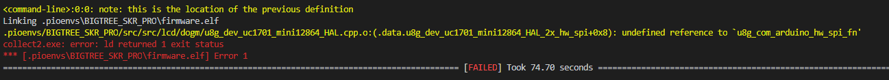

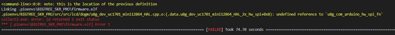

Romain2634 Posté(e) Décembre 10, 2019 Partager Posté(e) Décembre 10, 2019 Bonjour à tous je voulais savoir si l'un de vous avez deja connecté un ecran fysetc mini 12864 v2.1 à sa skr pro ? Je sais qu'il y à des écran hybride tft de chez BTT , mais celui si ne consomme pas grand chose et de plus on peu l’éteindre . En plus j'utilise l'écran que lorsque j'ai une reprise d’impression après une pause vu que octoprint ne peut le gérer. J'ai ce message d'erreur à la compilation Merci d'avance Lien vers le commentaire Partager sur d’autres sites More sharing options...

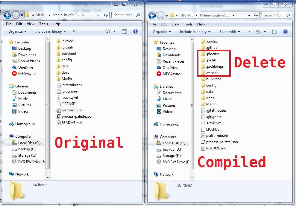

motomo Posté(e) Décembre 10, 2019 Partager Posté(e) Décembre 10, 2019 Merci pour vos réponses a ma question, Pour romain2634 essayer de faire un clean avant de compilé, sinon effacé les dossiers avec un point au début manuellement. Lien vers le commentaire Partager sur d’autres sites More sharing options...
Romain2634 Posté(e) Décembre 11, 2019 Partager Posté(e) Décembre 11, 2019 Il y a 13 heures, motomo a dit : Merci pour vos réponses a ma question, Pour romain2634 essayer de faire un clean avant de compilé, sinon effacé les dossiers avec un point au début manuellement. Hello merci de ton aide mais le clean n'a rien fait, et je n'ai pas compris le principe d'effacer le point au début des dossier Lien vers le commentaire Partager sur d’autres sites More sharing options...
motomo Posté(e) Décembre 11, 2019 Partager Posté(e) Décembre 11, 2019 Le 19/07/2019 at 18:00, fran6p a dit : @Poisson21 Bonjour, Comment as-tu construit ta chaine de compilation? Pour ma SKR 1.3 (pas la Pro 1.1 ), je me suis basé sur la vidéo de l'australien avec un fort accent: Et tout s'est bien déroulé. Pour la SKR Pro 1.1, j'ai trouvé un post sur reddit ou facebook (je ne sais plus) qui évoque aussi des difficultés de compilation avec Atom (l'utilisateur recommande plutôt Vscode): L'inconvénient d'utiliser une carte récente et / ou un code en version beta (Marlin2) est que tu fais partie des beta-testeurs (malheureusement, c'est une pratique assez fréquente en ce moment (pour le fabricant: sortir vite un nouveau produit, pour l'utilisateur: remonter les problèmes et espérer qu'ils soient rapidement résolus et quand ils en ont les compétences: contribuer au code))... Éventuellement, en repartant sur une base "propre" en supprimant les dossiers commençant par un point (j'allais dire cachés mais je ne crois pas que ça fonctionne avec Windows alors qu'avec Linux c'est le cas): .piovens, .piolib, .piolibdeps et .vscode (si tu utilises Vscode) 1 1 Lien vers le commentaire Partager sur d’autres sites More sharing options...
Romain2634 Posté(e) Décembre 12, 2019 Partager Posté(e) Décembre 12, 2019 Il y a 21 heures, motomo a dit : Le 19/07/2019 at 18:00, fran6p a dit : @Poisson21 Bonjour, Comment as-tu construit ta chaine de compilation? Pour ma SKR 1.3 (pas la Pro 1.1 ), je me suis basé sur la vidéo de l'australien avec un fort accent: Et tout s'est bien déroulé. Pour la SKR Pro 1.1, j'ai trouvé un post sur reddit ou facebook (je ne sais plus) qui évoque aussi des difficultés de compilation avec Atom (l'utilisateur recommande plutôt Vscode): L'inconvénient d'utiliser une carte récente et / ou un code en version beta (Marlin2) est que tu fais partie des beta-testeurs (malheureusement, c'est une pratique assez fréquente en ce moment (pour le fabricant: sortir vite un nouveau produit, pour l'utilisateur: remonter les problèmes et espérer qu'ils soient rapidement résolus et quand ils en ont les compétences: contribuer au code))... Éventuellement, en repartant sur une base "propre" en supprimant les dossiers commençant par un point (j'allais dire cachés mais je ne crois pas que ça fonctionne avec Windows alors qu'avec Linux c'est le cas): .piovens, .piolib, .piolibdeps et .vscode (si tu utilises Vscode) En afficher plus Oky merci pour l'info , j'ai testé et malheureusement même résultat. En faite , je me demande si je ne vais pas changer de carte car depuis 6 mois que j'utilise la skr pro , je n'ai que des problèmes. Pour moi elle est beaucoup trop bugué pour le moment . merci pour votre aide Lien vers le commentaire Partager sur d’autres sites More sharing options...

Romain2634 Posté(e) Décembre 13, 2019 Partager Posté(e) Décembre 13, 2019 bon du coup de mon coté je me suis retartiné le marlin de chez BTT pour skr pro plus de problèmes avec avec la compilation , mais mon fysetc mini 12864 v2.1 ne s'allume pas , j'entend un clicty répété dans le buzzer mais il ne s'allume pas alors si quelqu'un à reussi à le faire fonctionner , je suis preneur pour de ses fichiers configuration.H et advanc merci Lien vers le commentaire Partager sur d’autres sites More sharing options...
