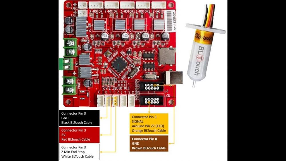

Logan- Posté(e) Juillet 18, 2019 Partager Posté(e) Juillet 18, 2019 Bonjour à tous! Depuis quelques temps, j'essaie de monter un BLTOUCH sur mon Anet A4 Delta, avec quelques galères.. Malgré les nombreux tuto en général, je ne trouve pas mon bonheur! Surtout sur la Delta qui est très peu documentée.. Tout d'abord, je suis sur Marlin 1.1.8, je possède un bltouch Smart V3 de chez Antclabs j'ai effectué mon cablâge comme suit: Seulement voilà, lorsque je configure Marlin, ca devient compliqué! dès lors que j'active la constante "#define Z_MIN_PROBE_USES_Z_MIN_ENDSTOP_PIN", Marlin me compile l'erreur suivante: #error "Z_MIN_PROBE_USES_Z_MIN_ENDSTOP_PIN requires the Z_MIN_PIN to be defined." Dans mon fichier Pin, les pins sont définis par Z_STOP_PIN et non Z_MIN_PIN Dans le fichier PIN.h de Marlin, la condition est la suivante: #ifdef Z_STOP_PIN #if Z_HOME_DIR < 0 #define Z_MIN_PIN Z_STOP_PIN #define Z_MAX_PIN -1 #else #define Z_MIN_PIN -1 #define Z_MAX_PIN Z_STOP_PIN #endif #endif Or, le HOME_DIR est égal à 1 pour la DELTA En conséquence, lors d'un homing sur Z, seuls les endstop X et Y sont triggered, Z est comme "déconnecté" ou en court circuit.. si quelqu'un pouvait m'aiguiller! Bonne soirée à tous Marlin-1.1.8 - apres remontage.rar Lien vers le commentaire Partager sur d’autres sites More sharing options...
Maeke Posté(e) Juillet 18, 2019 Partager Posté(e) Juillet 18, 2019 (modifié) En fonction de l'écran anet que tu as un des pins change, pin 27 sur un type d'écran, pin 29 sur l'autre type.... (et au passage ton schéma n'a pas été fait pour l'a4, même si c'est la même carte). Modifié (le) Juillet 18, 2019 par Maeke Lien vers le commentaire Partager sur d’autres sites More sharing options...
Logan- Posté(e) Juillet 18, 2019 Auteur Partager Posté(e) Juillet 18, 2019 On m'avait conseillé ce schéma sur un autre groupe pour mon montage.. as-tu une idée du câblage à effectuer alors? Pour ces pins, c'est pas en fonction du type d'ecran? je suis sur un écran à bouton Lien vers le commentaire Partager sur d’autres sites More sharing options...

Maeke Posté(e) Juillet 18, 2019 Partager Posté(e) Juillet 18, 2019 il y a 57 minutes, Logan- a dit : Pour ces pins, c'est pas en fonction du type d'ecran? je suis sur un écran à bouton C'est précisément ce que j'ai écrit, mais bon........ Lien vers le commentaire Partager sur d’autres sites More sharing options...
