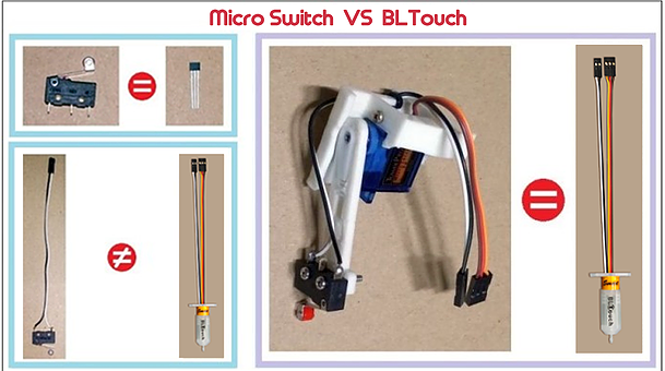

Bonjour à tous,
Je suis en train de recabler mon imprimante et je ne comprends pourquoi il y a  ground. Il ne sont pas reliés ensemble en interne (ne bipe pas au multimètre)
Je voudrais relier au moins 1 GND au ground d'une endstop. Lequel choisir ?
Merci d'avance,
Nico757
Lien vers le commentaire
Partager sur d’autres sites

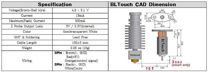

Après lecture (où on trouve des infos de câblage), cela ne me choque pas.
À priori ce serait le couple blanc/noir à connecter au fin de course.
Ceci dit je n’ai encore jamais monté de BLTouch. 🙂
Modifié (le) par Luvwahraan
Ajout tableau spec. et source.
