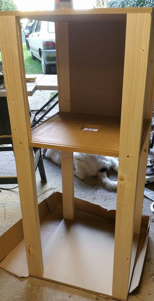

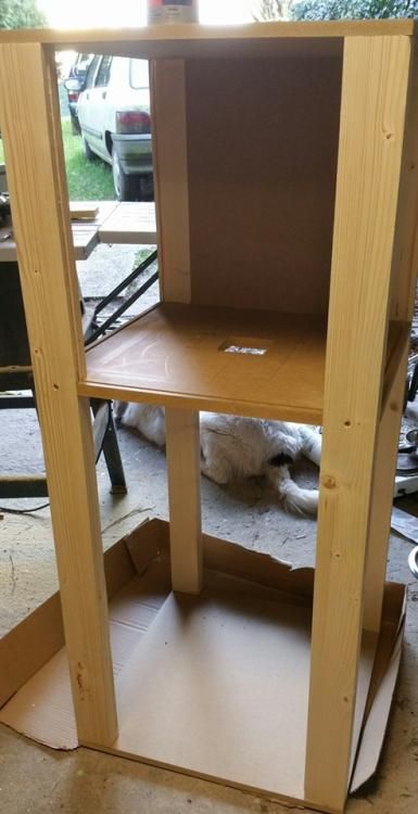

Je me lance aussi comme je l'ai dit dans la fabrique d'un petit nid douillet pour ma D200.(medium 18 et 15mm, tasseau pin 125X35 et plexi 2,5mm)
Je ne suis pas sur un caisson mais sur un meuble.
J'ai choisi une structure stable et rigide :
*les 4 pieds sont entier et pris en sandwish par le plateau haut et le bas.
*Pour le plateau du milieu, les 4 pieds ont eu le droit à une saignée de 20mm sur chacune des faces intérieure s'arrêtant a 20mm des bords opposés, où sera le plateau central, découpes reportées sur le plateau pour l'emboitement ( j'ai tout de même choisi de les viser ensemble)
12794538_10153267422161400_1805223770717

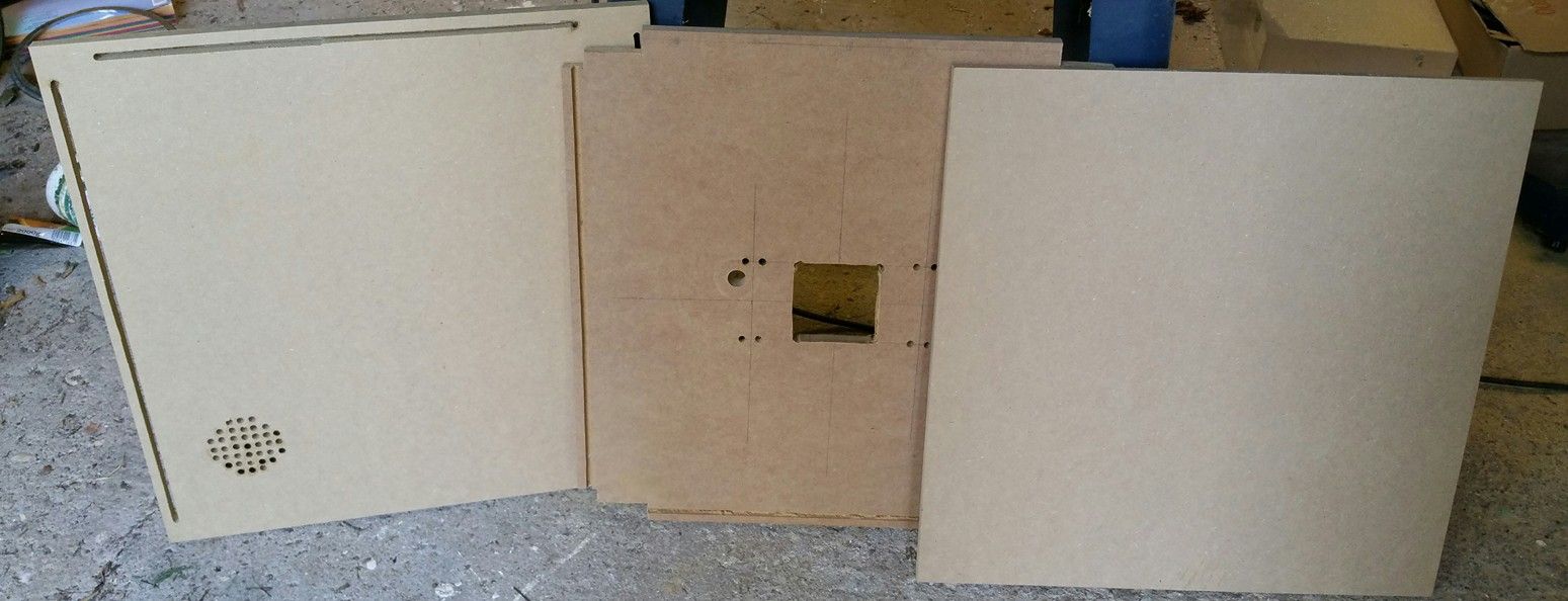

Pour le plexi et pour éviter trop de perte de chaleur ou de petit courant d'air, j'ai opté pour un système à glissière :
*Sur le plateau supérieur, une saignée entière sur chacune des faces du plexi à 10mm du bord de 5mm de large et dépassant de 5mm sur le pied + trous pour aération auquel sera ajouté un filtre ouate
*Sur chaque pieds une saignée de 5 mm de profondeur partant du haut du pied jusqu'à 5mm de profondeur par rapport à l'emplacement du plateau du milieu et 10mm du bord exterieur, reporter sur chacune des faces du pieds où il y aura le plexi.
* Sur chacune des saignées ( les deux faces pour le plateau sup) est rajouté une baguette plastique
*report des saignées sur le plateau central à 5mm de profondeur + trous pour aération voir ventilo, passage d'alim et d'éventuel passage de serflex pour fixer la bête ( pas sur )

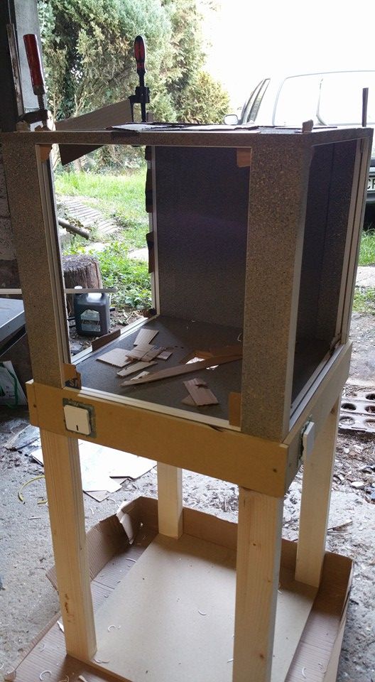

Rajout d'un coffrage qui aura pour but de cacher l'électricité, l'alim et l'éventuel ventilo
Face avant interupteur lumineux pour l'alim, j'ai pensé à ce que tu m'as dit pour une protection @Heisenberg, je verrai plus tard pour une protection modulable, sur le coté droit un interrupteur pour l'éclairage et rajout au dernier moment d'un mini interupteur pour le bas ( éclairage led 10M ,12V1A découpable en section de 10cm 5€ dans un magasin de bricabrac).
12512283_10153269336331400_4816290321933

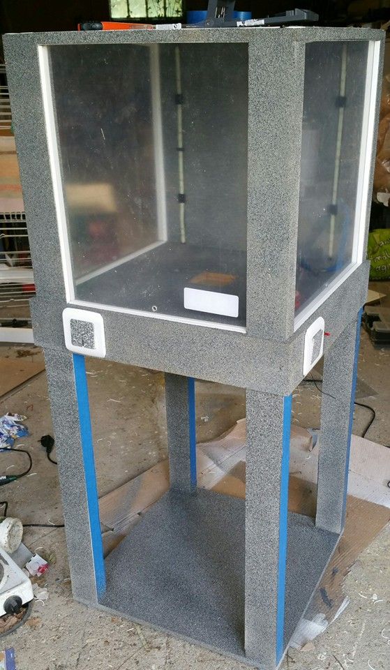

Pour le plexi je vais faire des espéces de bouton de tiroir et un système antiguillotine.
En dessous  j'ai mis 4 butées de porte souple sous chacun des pieds, pour le coté antidérapant et absortion des mouvements.
Et pour la dernière photos je rends hommage à notre Scotch bleu en lui rendant l'espace d'un moment son utilisation primaire ( pour protéger le blanc en dessous ) ;)

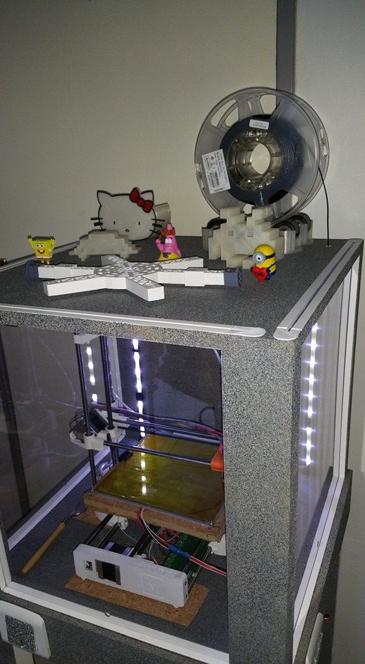

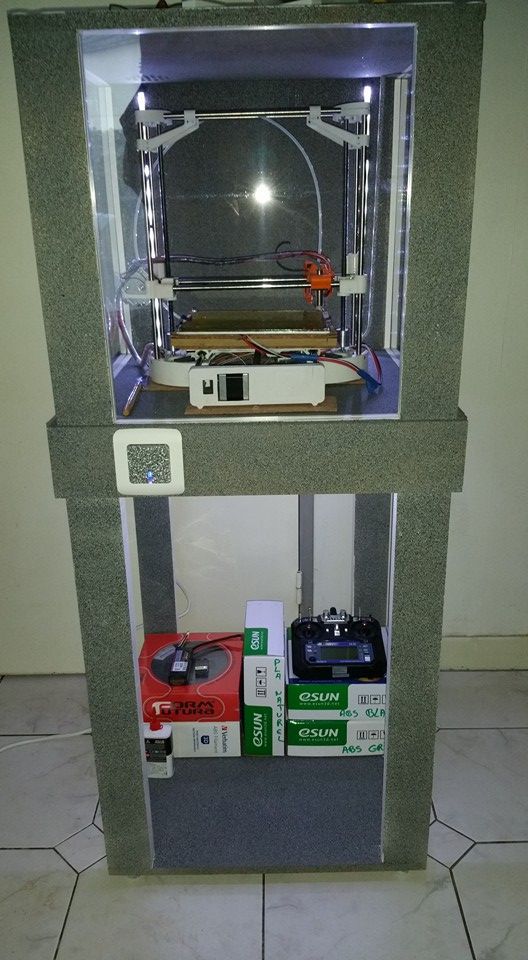

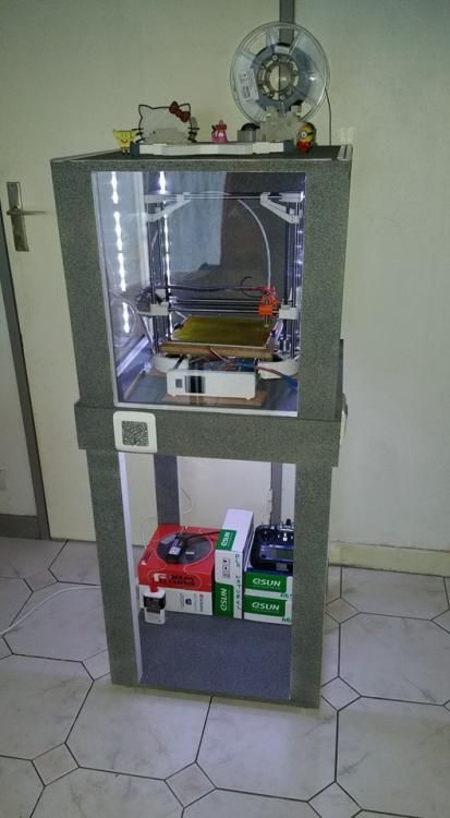

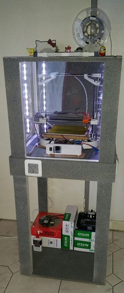

Voila c'est terminé, il me manque plus qu'a imprimer mes boutons pour les pléxi
1.thumb.jpg.aba415e7da840cdb25c29ffb57002.thumb.jpg.3b50c97daa263903aa64c3ced4373.thumb.jpg.cad372b160f39268df34b81203bf
Eclairage des deux étages                  Eclairage supérieur         machine allumée, interrupteur aussi (bleu)
4.thumb.jpg.78ad0da79d55ab5dffb1dc74d70c
chemin de fil par le haut guidé par
un petit tuyau en pvc dans le meuble
