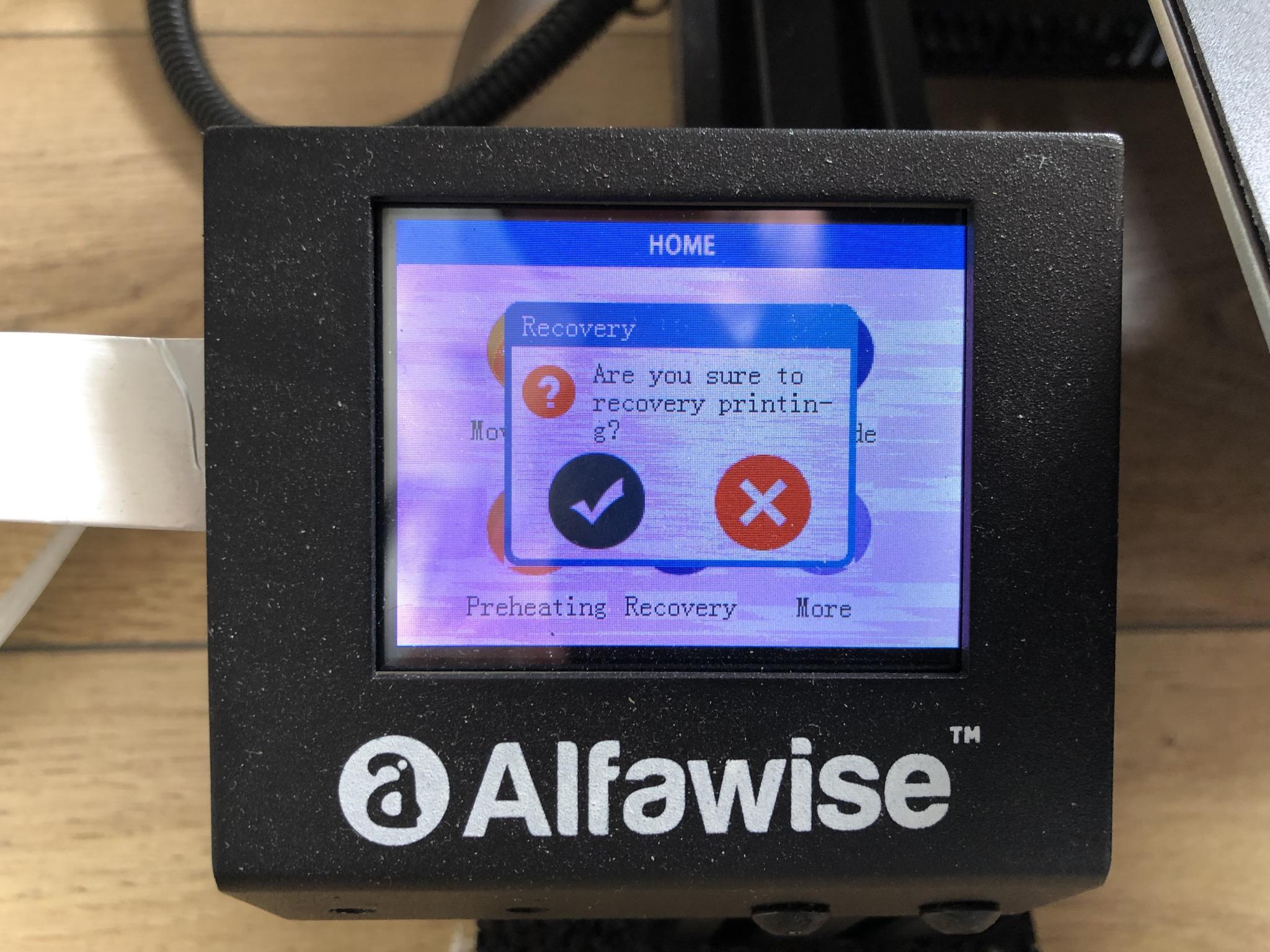

chatchat Posté(e) Juillet 21, 2019 Partager Posté(e) Juillet 21, 2019 Bonjour, Aujourd'hui mon impression s'est arrêtée à 2 reprises, comme s'il y avait eu une coupe de courant (a priori ce n'est pas le cas), me demandant si je voulais reprendre l'impression, ce que j'ai fait. J'ai fini par abandonner et recommencer la pièce pour laquelle l'impression est allée bien plus loin mais s'est à nouveau arrêtée avec le même message (cf. photo). Le problème, c'est que l'écran fait apparaître des lignes violettes et que l'écran ne réagit pas au bouton de confirmation ou d'annulation. J'ai également coupé et rallumé le courant mais l'imprimante se rallume dans la même position. Je suis donc bloqué ? Avez-vous une idée de : - pourquoi l'impression s'arrête sans raison apparente et propose de continuer l'impression ? - pourquoi dans le dernier cas l'écran affiche des lignes violettes et est inactif ? - Comment je peux débloquer la situation en réinitialisant l'imprimante ? Merci. Lien vers le commentaire Partager sur d’autres sites More sharing options...
CacaoTor Posté(e) Juillet 21, 2019 Partager Posté(e) Juillet 21, 2019 Salut, Hé bien si tout va bien chez toi, je dirait que ton imprimante plante/reboot ou perd son alim. Essaie un update du firmware en 2.16/2.16A, mais ça sent le problème matériel. Vérifie quand même la connexion de la nappe de l'écran. 1 Lien vers le commentaire Partager sur d’autres sites More sharing options...

Valerick_C Posté(e) Aout 25, 2019 Partager Posté(e) Aout 25, 2019 Bonjour Jack, même soucis avec ma U30 Pro, j'ai des Recovery Printing intempestifs sans coupure de courant (j'ai mis l'imprimante sur mon UPS !) avec les conséquences que ça a sur les durées d'impression et surtout ça laisse des cicatrices sur les pièces imprimées. J'ai de longs échanges avec Gearbest sur le sujet (Alfawise ne traite pas les réclamations client et transmets à Gearbest) avec d'abords des videos pour prouver l'existence du problèmes (Grr!!) puis vérifications des câblages d'alim, puis mise à jour du firmware d'écran, mais le problème est toujours là. J'ai commencé à vraiment raler et j'attends une solution (échange, remboursement, ...). Lien vers le commentaire Partager sur d’autres sites More sharing options...
Jack B Posté(e) Aout 26, 2019 Partager Posté(e) Aout 26, 2019 Salut Valerick, j'ai testé pas mal de choses sans succès. Mon problème est toujours là lors de grandes impressions. J'ai quand même l'intuition que cela pourrait être lié à la température de la pièce, depuis que les températures ont un peu chuté, le message de recovery s'affiche vers 7 ou 8 heures d'impression... J'ai contacté GearBest qui m'a demandé tout un tas d'information et m'a fait faire deux trois checks et manips. La support team a fini par conclure à un souci de carte mère, une nouvelle m'a été envoyée, je l'attends... Wait & see... Lien vers le commentaire Partager sur d’autres sites More sharing options...
Jack B Posté(e) Octobre 15, 2019 Partager Posté(e) Octobre 15, 2019 Quelques news par rapport à mon souci. J'ai bien reçu une nouvelle carte mère pour mon U30 PRO. Montée depuis 15 jours : plus aucun fail J'ai pourtant lancé plusieurs "longues" impressions. Lien vers le commentaire Partager sur d’autres sites More sharing options...

Valerick_C Posté(e) Décembre 3, 2019 Partager Posté(e) Décembre 3, 2019 Bonsoir, après de longues et pas toujours agréables discussions avec GearBest, j'ai obtenu le changement de ma carte mère. Je l'ai reçu 3 semaines après , je l'ai changée et je n'ai plus de problème de Printing recovery même sur des impressions longues (> 5h). Cependant dans l'intervalle, j'ai remarqué que après les chaleurs estivales cela marchait globalement mieux. Il semble donc que ce soit une limite du hardware quand il faut chaud =température ambiante + impression intense et chaude (ex ABS). Moralité il faut être un peu bricoleur pour obtenir satisfaction, le changement de CM est un peu lour avec beaucoup de connecteurs et des cables pas très long, ainsi que l'installation du firmware car celui installée sur la CM de rechange n'était pas bon. Bon, tout est bien qui finit bien ! Valerick Lien vers le commentaire Partager sur d’autres sites More sharing options...

cookie83610 Posté(e) Mars 30, 2020 Partager Posté(e) Mars 30, 2020 Hier j'ai soudé les fils de l'alimentation et du bed à la carte mère histoire de bypass les connecteurs verts et ... Tout est rentré dans l'ordre, j'ai imprimé presque 6h sans problème. Il semble donc que ce soit bien ces connecteurs de m**** qui posaient problème. Lien vers le commentaire Partager sur d’autres sites More sharing options...
