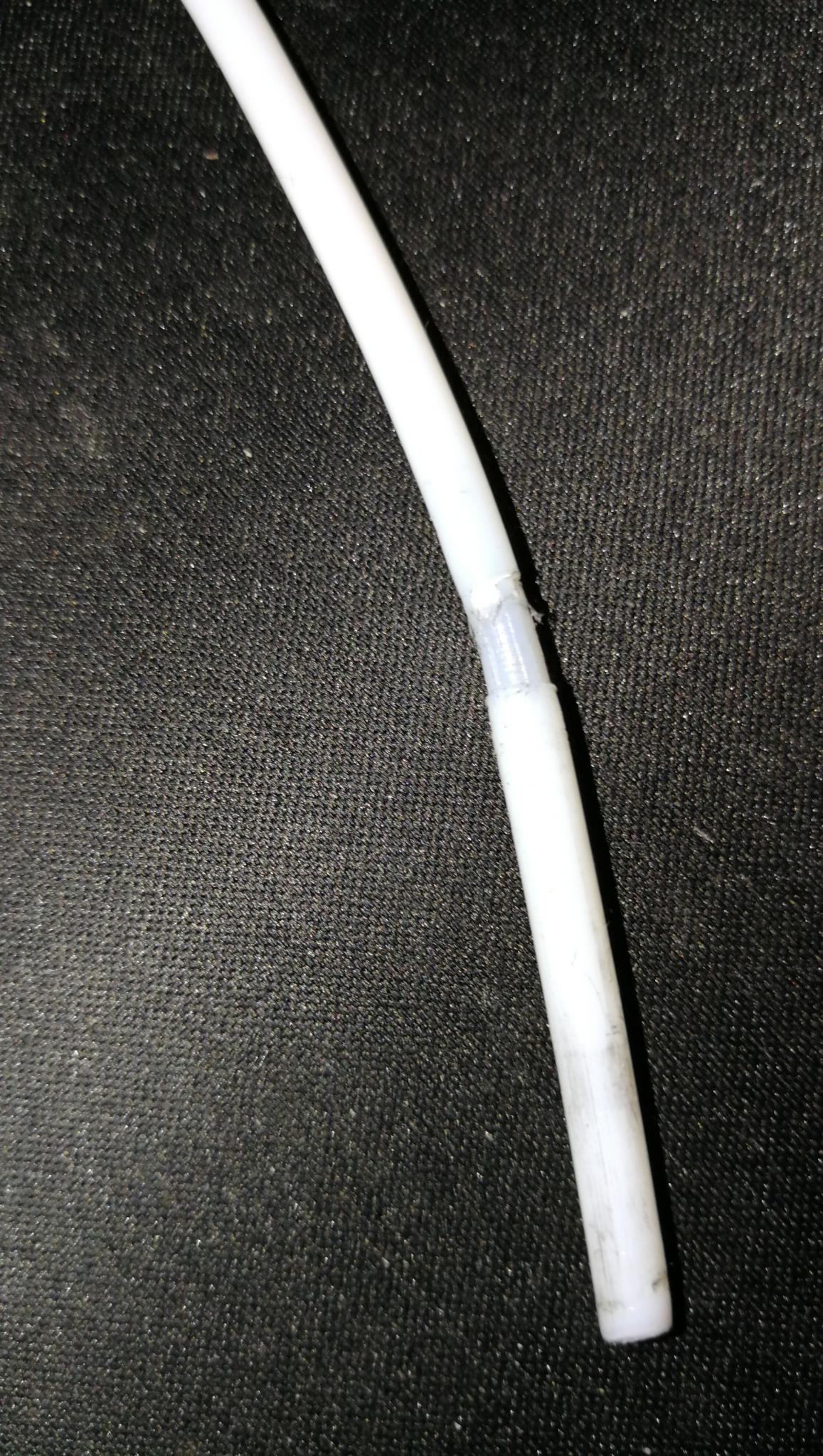

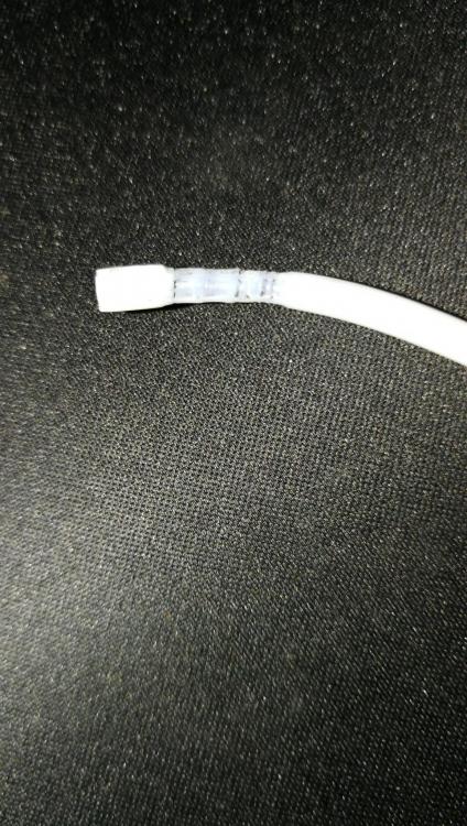

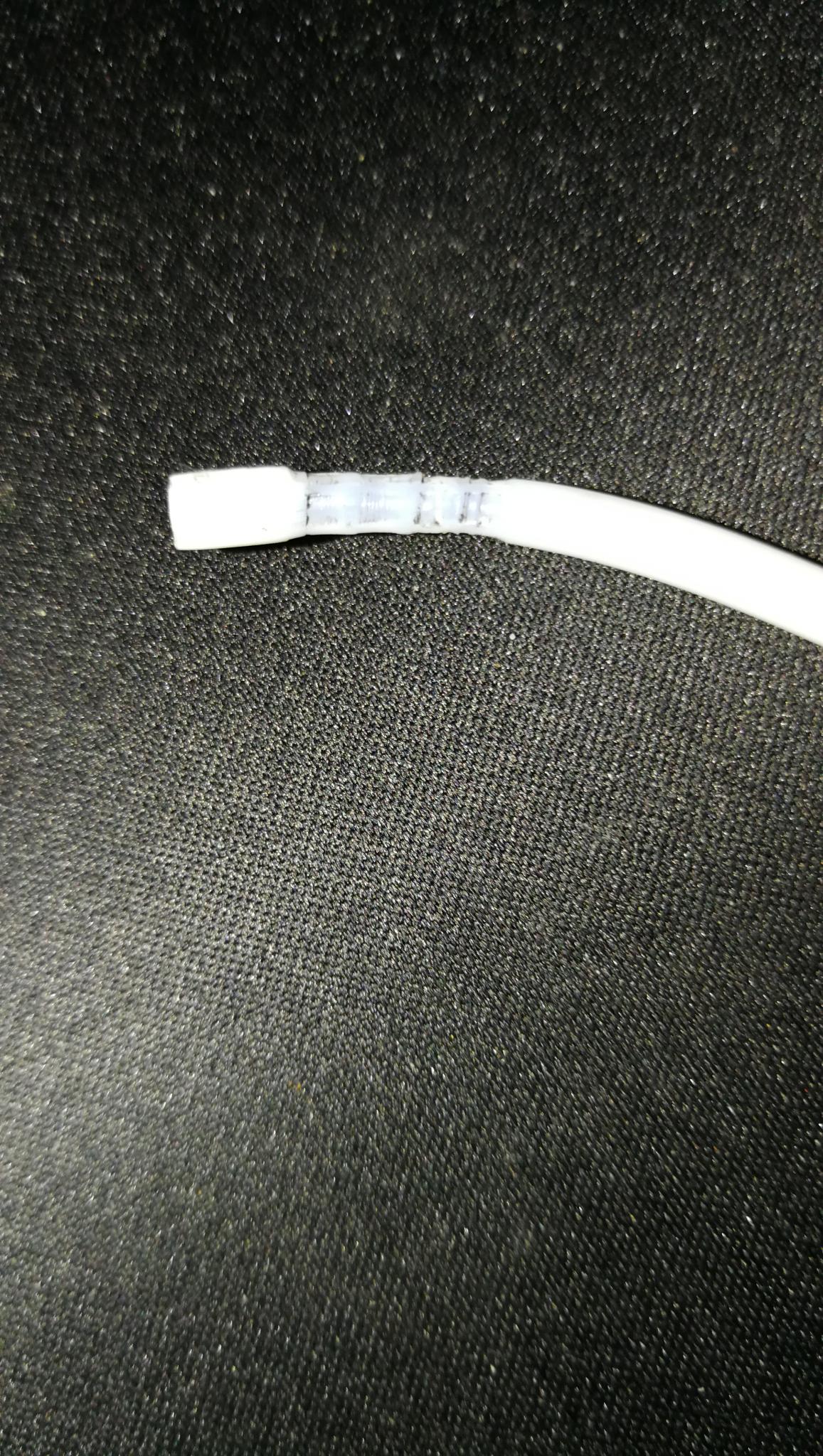

Poisson21 PostĂ©(e) Juillet 22, 2019 Partager PostĂ©(e) Juillet 22, 2019 Hello tout le monde Hier soir j'ai lancĂ© une longue impression (23h) de ma trĂšs longue liste d'impression que j'ai Ă faire (une trentaine de ce type). En ayant dĂ©jĂ fait quelques une avec succĂšs j'ai donc repris les paramĂštres et rouler bolides..... Ce matin je me lĂšve et en restant sur mon PC ,Ă cĂŽtĂ© de l'imprimante ,un moment ,je constate que j'entends mon BMG claquĂ© alors que d'habitude c'est le silence complet. Je n'y prĂȘte pas trop attention juqu'Ă ce que je constate un Ă©cart anormal entre mon petsfang et mon extruder, celui ci Ă©tant pendu juste au dessus et l'Ă©cart habituel est d'environ 2cm, la il est de quasi 5cm ?!? Je regarde de plus prĂšs et constate que le tube ptfe tire trĂšs fort sur les raccord Ă la sortie de l'extrudeur et Ă l'entrĂ©e de la tĂȘte ed3v6. J'arrĂȘte tout ( 15h d'impression foutue ) , dĂ©monte tout et voilĂ ce que je trouve: Les raccords pneufit (des trianglelabs Ă emboitĂ©s) n'ont pas cĂ©dĂ© mais le tube ptfe Ă Ă©tĂ© rallongĂ© de presque 3 cm. Donc attention, vĂ©rifiĂ© rĂ©guliĂšrement vos ptfe Et bravo Ă trianglelabs pour la rĂ©sistance de ces pneufit et la puissance de son bmg . Lien vers le commentaire Partager sur dâautres sites More sharing options...
fran6p PostĂ©(e) Juillet 22, 2019 Partager PostĂ©(e) Juillet 22, 2019 Bonjour @Poisson21 WTF . Les pneufits ont rĂ©ussi Ă "manger" le PTFE. C'est la premiĂšre fois (il en faut bien une) que je vois ça sur du tĂ©flon. Sur du filament, effectivement les BMG sont capables de le dĂ©sagrĂ©ger complĂ©tement s'il est bloquĂ© et ne peut plus avancer. Ătant dans une pĂ©riode somnolence et procrastination intensive due Ă la chaleur, pas le courage de chercher donc aurais-tu un lien pour ces pneufits "trianglelabs". Lien vers le commentaire Partager sur dâautres sites More sharing options...
Poisson21 PostĂ©(e) Juillet 22, 2019 Auteur Partager PostĂ©(e) Juillet 22, 2019 (modifiĂ©) C'est pas qu'ils ont rĂ©ussi Ă manger le ptfe, c'est que associĂ© aux brides sous le collet, le ptfe s'est Ă©tendue au lieu de s'Ă©chapper du pneufit. Quand Ă une rĂ©fĂ©rence, c'est juste les "pneufits" Ă emboiter qu'ils envoies avec tous les bmg , corps e3dv6 ... etc... J'ai beaucoup de pneufit au boulot et c'est bien la premiĂšre fois que je vois un tuyau sâĂ©tendre plutĂŽt que de voir les dents du pneufit lĂącher. ModifiĂ© (le) Juillet 22, 2019 par Poisson21 1 Lien vers le commentaire Partager sur dâautres sites More sharing options...
