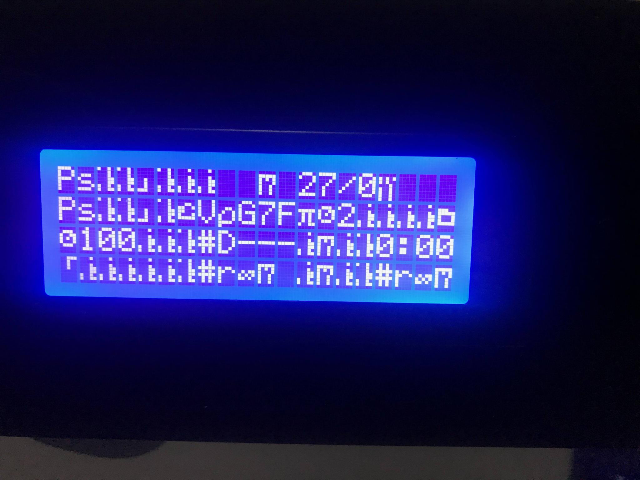

Maeke Posté(e) Juillet 23, 2019 Partager Posté(e) Juillet 23, 2019 Si tu veux, mais crois moi, tu ne perds rien en le changeant au plus vite, l'écran anet lcd 2004 n'a quasiment aucune protection contre les interférences électromagnétiques, on ne voit rien avec le firmware d'origine de la carte anet, mais avec Marlin.... Lien vers le commentaire Partager sur d’autres sites More sharing options...
pafpaf Posté(e) Juillet 24, 2019 Partager Posté(e) Juillet 24, 2019 Jolie bug d'écran pas cool sa Lien vers le commentaire Partager sur d’autres sites More sharing options...

Maeke Posté(e) Juillet 24, 2019 Partager Posté(e) Juillet 24, 2019 (modifié) il y a une heure, pafpaf a dit : Jolie bug d'écran pas cool sa Y'a des solutions pour se débarrasser du bug mais aucune n'est garantie à 100%, donc il vaut mieux toutes les utiliser en même temps, sinon, l'écran de l'A6, lui, fonctionne parfaitement (et il est beaucoup plus sympa). PS; cette photo vient du net, pas de ma collection (j'ai changé l'écran par un écran de A6 justement). Modifié (le) Juillet 24, 2019 par Maeke Lien vers le commentaire Partager sur d’autres sites More sharing options...
