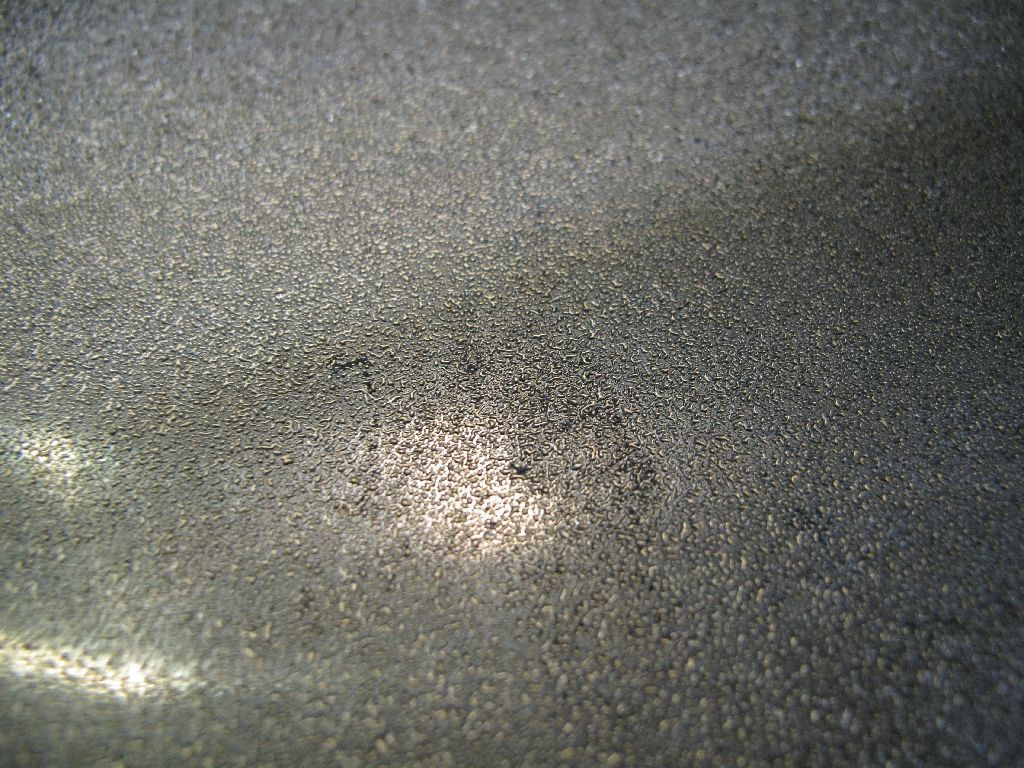

la ou j'ai imprimée l'ASA (donc la ou il reste des résidus) j'ai plus aucune accroche, il aura duré 3 impressions, ça fait cher.... à moins de trouver un produit qui discout l'ASA qui reste sans abimer le PEI, je vais revenir à l'ultrabase....

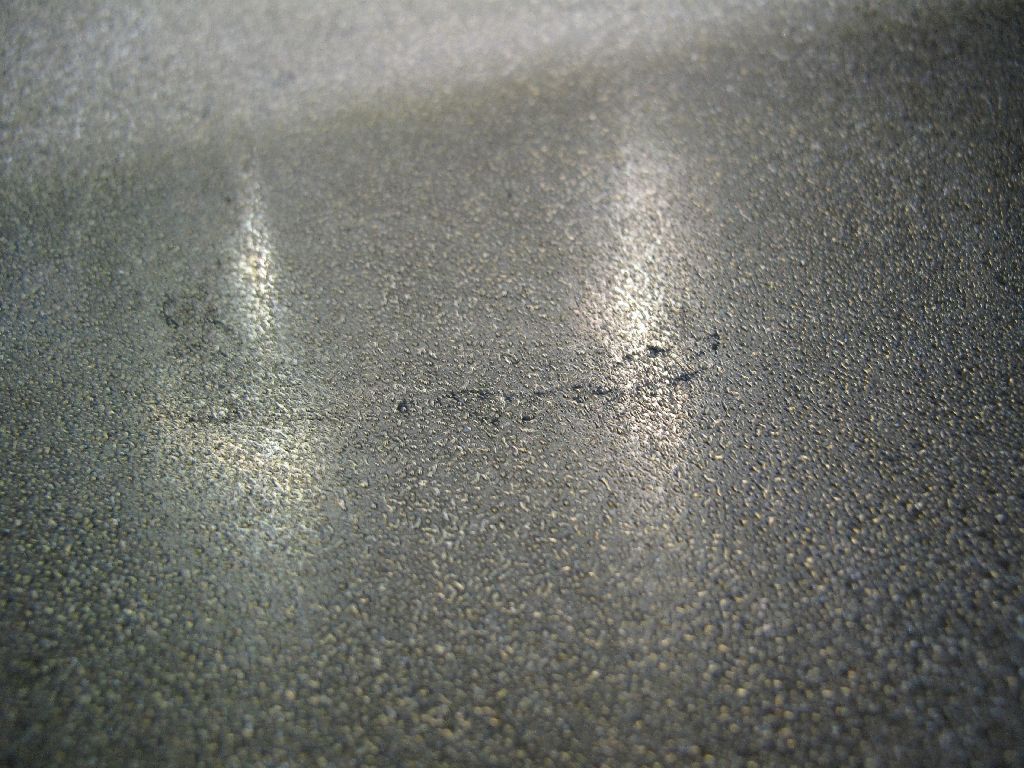

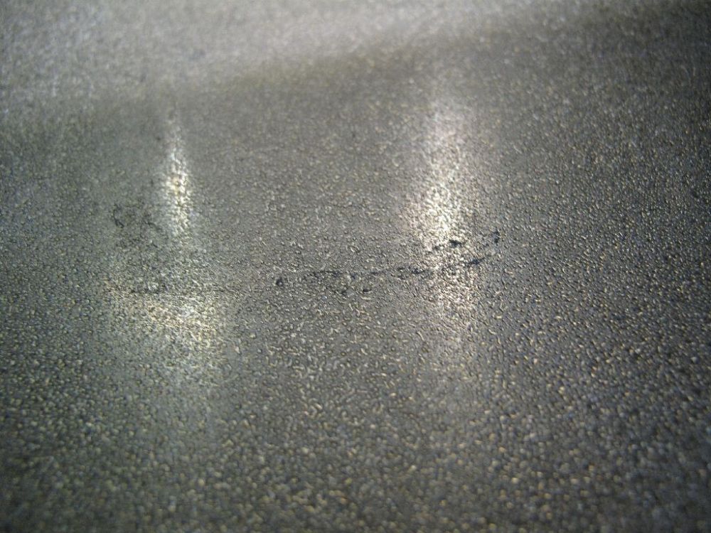

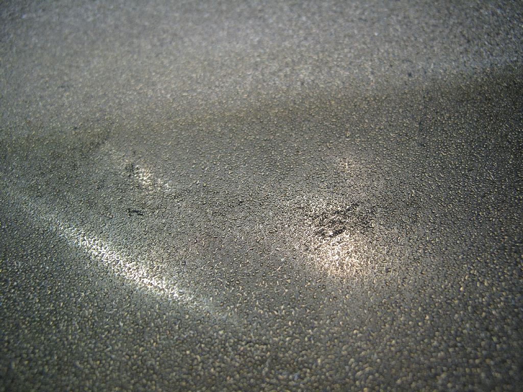

Il y a 19 heures, Ironblue a dit :
A votre avis de l'acétone pourrait enlever l'ASA sans bousiller le PEI ?
Il ressemble à quoi ton plateau chargé en asa ?
Si la couche d'asa qui ne se décolle pas est assez fine une réimpression un peu épaisse (2mm)  par dessus permet - après refroidissement - de tout décoller sans agents extérieurs.
Lien vers le commentaire
Partager sur d’autres sites
C'est juste des résidus d'ASA, on voie quelques traces noir (l'ASA était noir) par endroit mais pas beaucoup, c'est plutôt quant on regarde le PEI sous un certaine angle à la lumière qu'on voit que la ou il y avait le print en ASA, le PEI n'a plus la même couleur, il est plus clair. Je vais essayer de faire des photos mais pas sur qu'on arrive à voir le truc en photo.
Hier soir j'ai lancée un gros print qui prends presque toute la surface ou il y avait l'ASA, il n'est pas encore fini et il tiens toujours (normal il n'est pas que sur la surface ou il y avait l'ASA), je vois pour les photos une fois fini.
Il y a 2 heures, Ironblue a dit :
Donc en réimprimant par dessus (avec un z-offset 'écarté' de 0,15 et une première couche de 0,3) tout doit disparaître. Même la coloration un peu plus claire doit s'estomper et redevenir proche de la normale.
Je l'ai fait sur les plateaux de la qqs qui était incrusté et d'une sapphire qui avait le même problème les deux sont ressortis tout propres et sont toujours en service sans aucun soucis d'adhérence.
voila les traces d'ASA, on ne voie pas la différence de couleur sur le PEI avec l'appareil photo, j'ai réimprimée dessus (avec du pla) l'ASA reste, faudrait surement réimprimer de l'ASA pour que les résidus colle à la nouvelle impression mais j'ai pas vraiment envie d'essayer si c'est pour me retrouver avec encore plus d'ASA sur le PEI...
Partout ou l'ASA a été en contact avec le PEI, l'accroche n'est pas top mais c'est pire la ou il y a les résidus visibles.

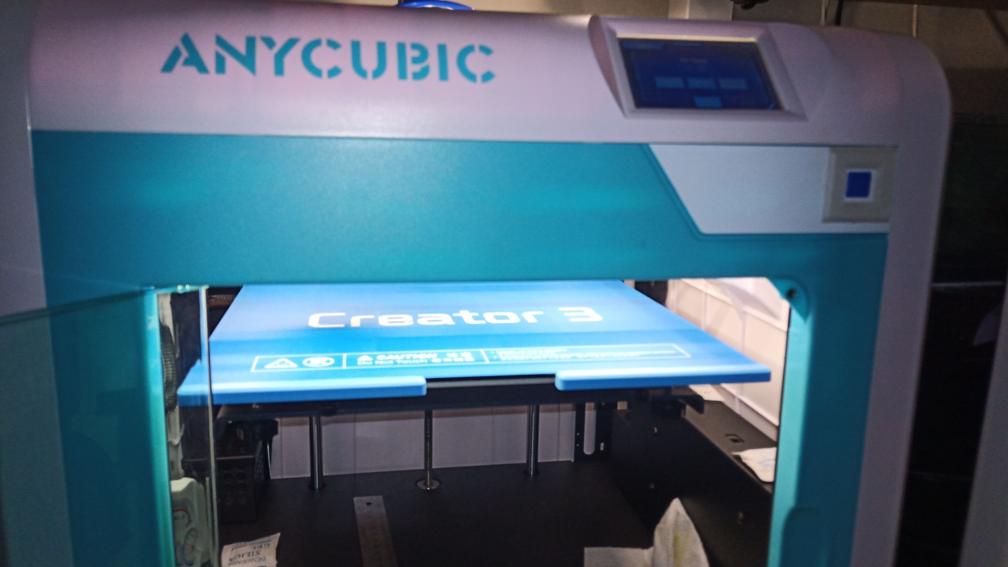

Le plateau de la Creator 3 passe dans la 4 Max pro 😄 bon ça dépasse de partout et faut le rentrer de côté et le faire pivoté à 90 pour le mettre en place.... mais j'avais de l'ASA à imprimer et pas envie de retenter sur les PEI, ni envie de remettre un ultrabase juste pour une petite impression donc j'ai emprunté le bed de la Creator...
