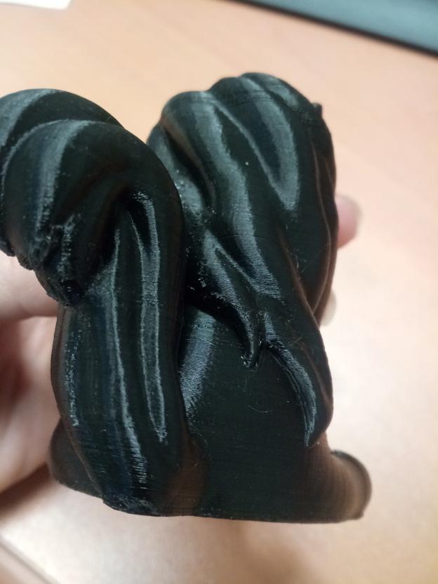

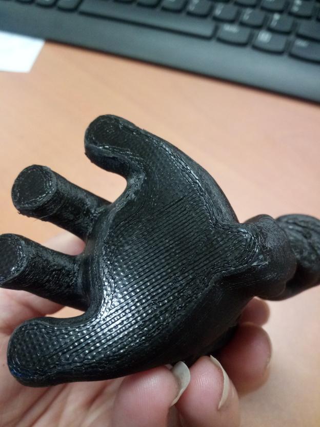

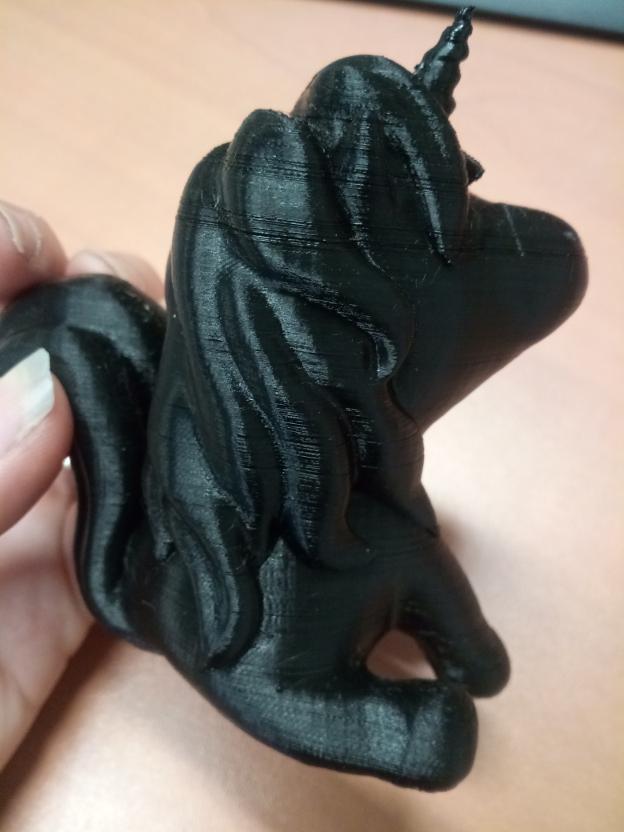

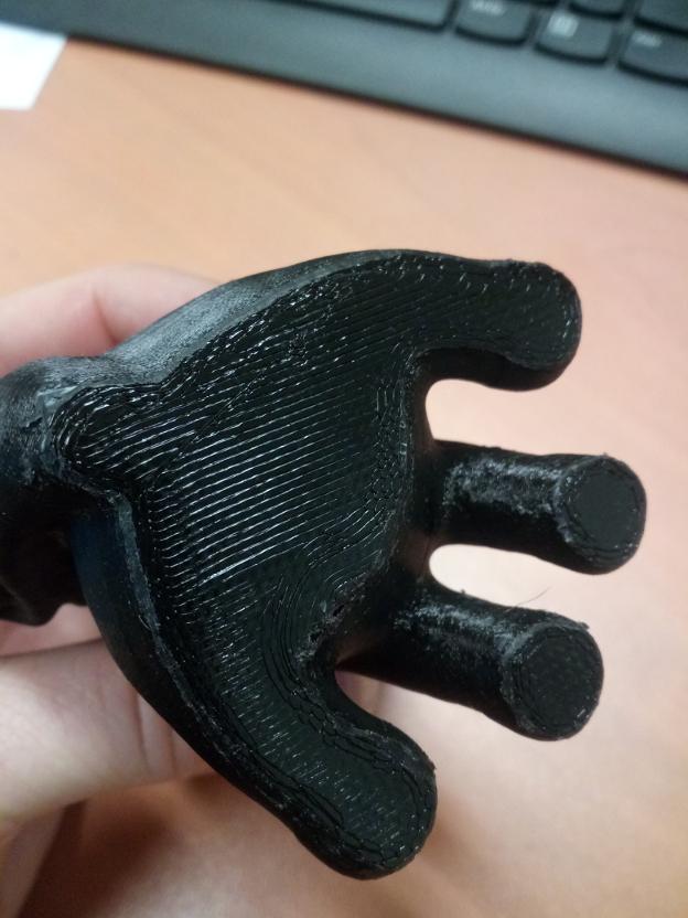

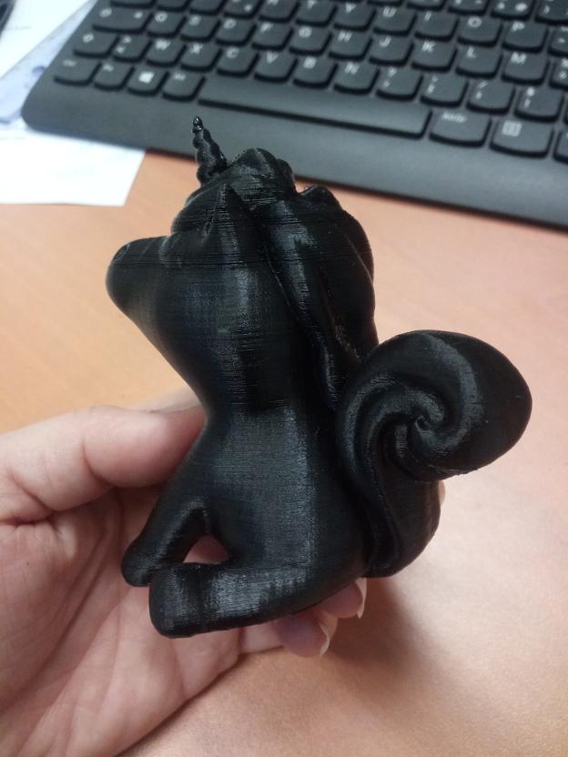

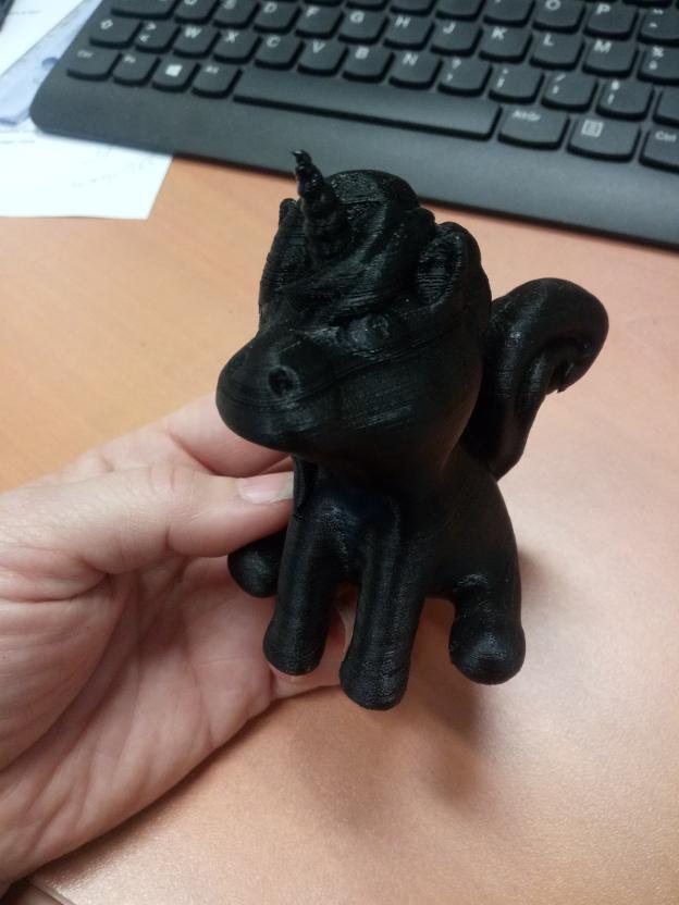

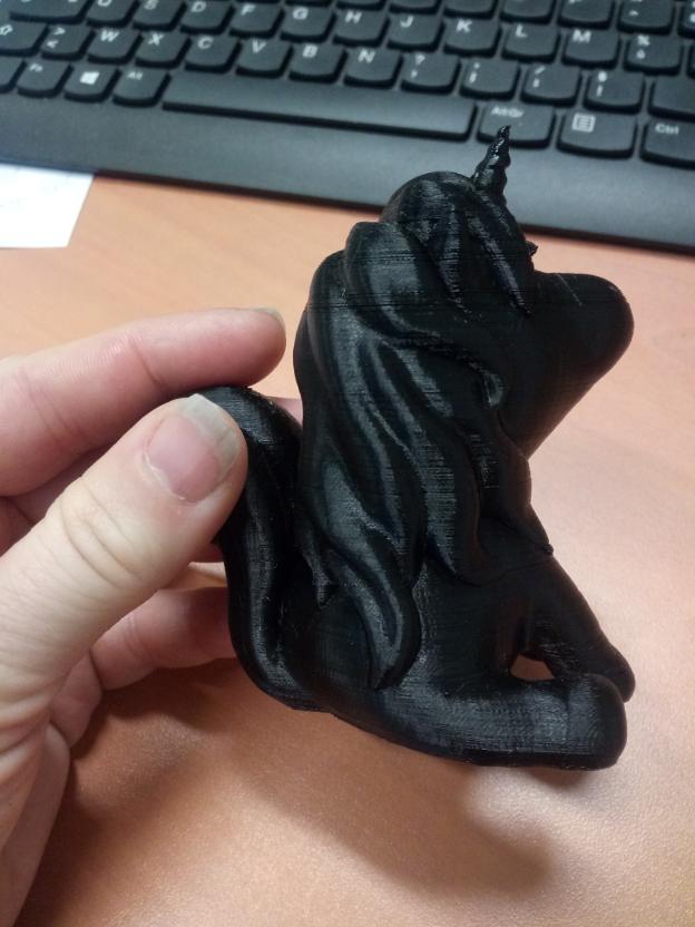

Ironblue Posté(e) Aout 1, 2019 Auteur Partager Posté(e) Aout 1, 2019 J'ai encore encore du boulot pour maîtriser les réglages et faudra recommencer quant j'aurais l'envie prendre de l'abs ou autre filament. le support de bobine imprimée avant hier soir, jai pas chercher à avoir une qualité tip top je voulais juste qu'il fonctionne et l'impression de cette nuit 10h en 0.1 température 215 pour l'extrudeur et 65 pour le bed, vitesse 40 , 20 pour la première couche. Faut que je trouve les bon réglages pour avoir une meilleur finition sur la première couche le reste ça va, j'ai eu quelques "cheveux", oozing si je ne me trompe pas mais facile à enlever Lien vers le commentaire Partager sur d’autres sites More sharing options...
Framemanager Posté(e) Aout 1, 2019 Partager Posté(e) Aout 1, 2019 (modifié) Il y a encore quelques réglages à peaufiner .... Ta première couche n'est pas assez écrasée et on dirait que vers la fin (tête), il y a des lignes ou il manque un peu de filament... Voir si tu n'est pas un peu en sous-extrusion... Perso, j'imprime quasi que du PLA, voir du petg (plus solide), l'ABS pffff dur dur, wraping et çà pue, de plus émanations toxiques! L'intérêt de l'ABS, c'est si tu imprimes des pièces mécaniques, devant rester à l'extérieur ou très solides! Mais difficile à imprimer, ton avantage, ton imprimante est dans une boite... Car la moindre chute de t° ou coup de vent et c'est foutu ! Les fils, c'est du stringing, en général du à la t° Mais c'est de mieux en mieux et il faut dire que je suis assez maniaque et que c'est difficile de comparer avec une prusa .... Quelques impressions, toutes en 0.20 vitesse normal 45mm/s Modifié (le) Aout 1, 2019 par Framemanager Lien vers le commentaire Partager sur d’autres sites More sharing options...
