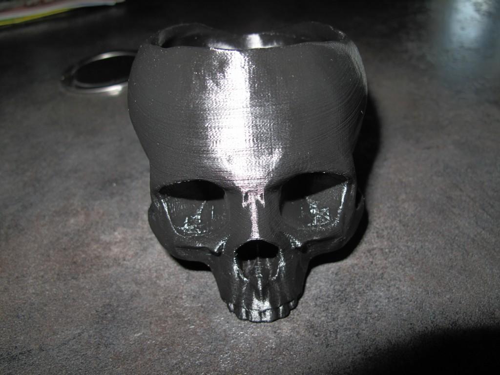

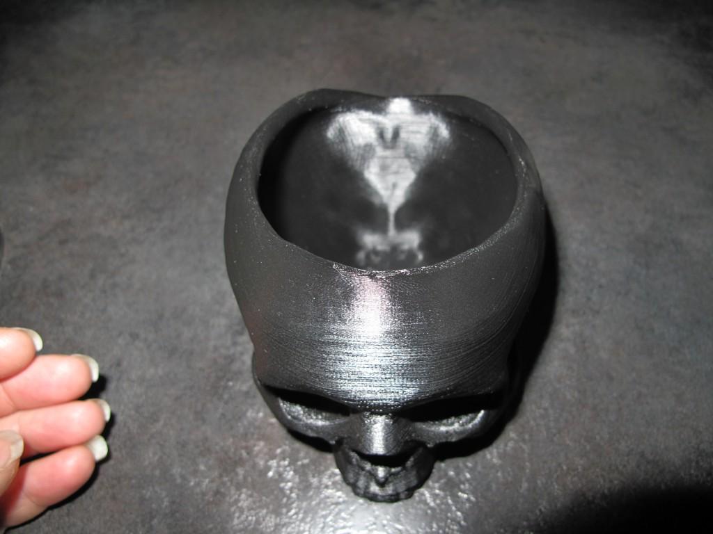

Framemanager Posté(e) Aout 11, 2019 Partager Posté(e) Aout 11, 2019 Alors, les bulles..., cela peut venir d'un filament humide (ca prends facilement l'humidité), perso, je garde mon filament dans des boites plastoche à linge avec couvercle et je mets le petit sachet de chaque bobine dans la boite (maintenant j'utilise des deshumidificateur voiture type pingu), cela peut venir aussi d'une t° de filament trop élevée (mais 200° me paraît correct, suis à 210 sr tous mes filaments)... MAIS comme c'est une imprimante fermée, pour le PLA "laisses la porte ouverte" ! Si la température monte trop dans la "boite", tu auras des soucis avec le PLA, il ne refroidi alors pas assez ! Par contre c'est super pour l'ABS et le PETG !!! Si filament humide, bobine 4h au four (si si) mais à 40/50° @silmarils Pas évident, une première imprimante... Cela dépends de ton budget et de ce que tu veux en faire... Une ender 3 (150€) est un très bon début, au moins on apprends... Flsun est pas mauvais... En fait dans les chinoises, au sein même de la marque, tu as de très bonnes et mauvaises imprimantes ! Tu as aussi Alphawise U30, Geeetek A10 ou A20 qui font du bon matos... Et si tu as le budjet, la Rolls, un Prusa MK3S ! Toutes ces imprimantes on du suivi sur les forums et youtube... Par contre si c'est pour imprimer de l'ABS (toxique et difficile à imprimer mais tès solide, voir ton pare-choc même matière), il faut que to imprimante soit dans un caisson d'ou l'imprimante de Iron... C'est pas pour faire joli ou pour le bruit... En tout les cas, il faut être un minimum bricoleur dans la 3d et patient à moins que tu ne tapes dans les imprimantes pro à 3000 euros !!! Lien vers le commentaire Partager sur d’autres sites More sharing options...
Ironblue Posté(e) Aout 11, 2019 Auteur Partager Posté(e) Aout 11, 2019 (modifié) Je pense aussi à u souci d'humidité, j'imprime dans mon salon et j'ai 2 aquariums donc un de 600 litres et avec les chaleurs en ce moment, l'eau s'évapore à une vitesse et pour ne pas arranger le truc, c'est un peu la jungle aussi car j'aime les plantes vertes, ce qui apporte encore plus d'humidité... Je vais prendre l'habitude de ranger la bobine après chaque utilisation dans la boite étanche que j'ai achetée la semaine dernière (une grosse qui peut stocker 5 ou 6 bobines) j'ai aussi reçu les déshumidificateurs 4 sachets de 50g. Bon pour aujourd'hui c'est mort car j'ai une impression en cours et j'en ai encore pour 6h donc je serai au lit quant ce sera fini. @silmarils c'est ma première imprimante et à part les soucis du début (due à une imprimante du lundi comme ils disent ici), la prise en main est très facile après les autres c'est peut être aussi facile... En tout cas j'apprécie le silence de la 4max pro, c'est dans la même pièce que la télé et on est pas gêné même la nuit elle ne me gêne pas pourtant la chambre est à côté et on dort la porte ouverte (et pourtant je suis très sensible à certains bruits la nuit). Modifié (le) Aout 11, 2019 par Ironblue Lien vers le commentaire Partager sur d’autres sites More sharing options...
SAGEA Posté(e) Aout 12, 2019 Partager Posté(e) Aout 12, 2019 (modifié) @Framemanager +1 pour le soucis d'humidité et le PLA, comme je l'avais souligné plus haut à Ironblue, le PLA aime respirer, à la différence des autres @Ironblue Mets des sachets de sel avec tes bobines, c'est ce que je fais dans mon armoire. Pour le Nylon, c'est même carrément obligatoire. Avec cette matière, quand c'est humide tu le sais directe, ça claque en chauffant. PS : Si tu veux modéliser, certains objets mécanique ou figurine , je peux peut être t'aider. Après je peux te le mettre à dispo en ligne sur ma page Thingiverse, ou via le forum, di le STL ne dépasse pas 10Mo, bien que mercredi c'est court Modifié (le) Aout 12, 2019 par SAGEA Lien vers le commentaire Partager sur d’autres sites More sharing options...

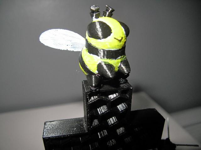

Ironblue Posté(e) Aout 12, 2019 Auteur Partager Posté(e) Aout 12, 2019 (modifié) Impression de cette nuit La je teste l'impression de l'abeille. Modifié (le) Aout 12, 2019 par Ironblue 1 Lien vers le commentaire Partager sur d’autres sites More sharing options...

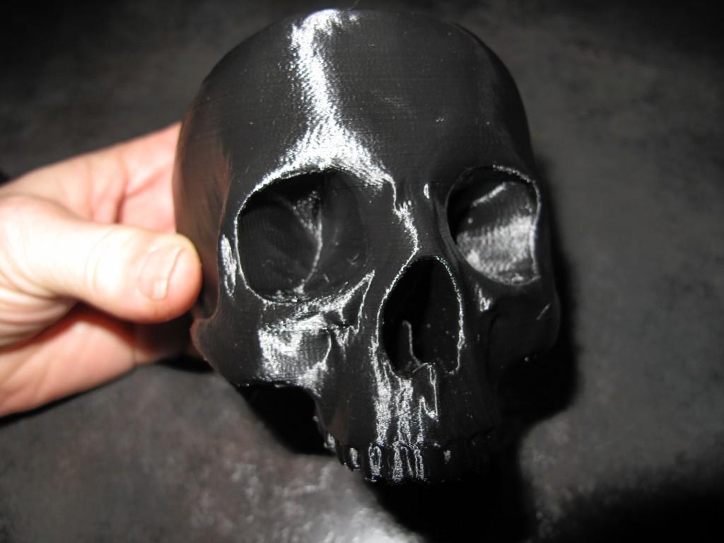

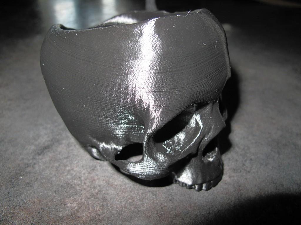

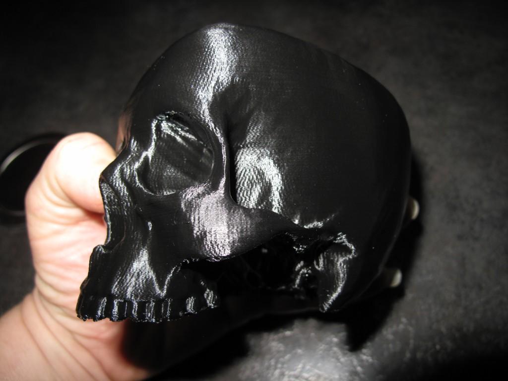

Framemanager Posté(e) Aout 12, 2019 Partager Posté(e) Aout 12, 2019 C'est pas mal... Mais tu vois ces "vagues" horizontales le goshing... Vérifies si tout est correctement vissé et si ta courroie n'est pas trop tendue, elle doit l'être mais pas trop... Et aussi la vitesse d'impression...qui est peut-être un peu élevée 45/60 max Mais un peu de postproduction, ponçage etc ... (de toute façon il ne sentira plus rien le pauvre) et çà devrait être super ! Lien vers le commentaire Partager sur d’autres sites More sharing options...

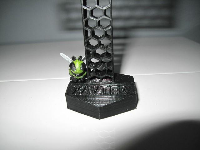

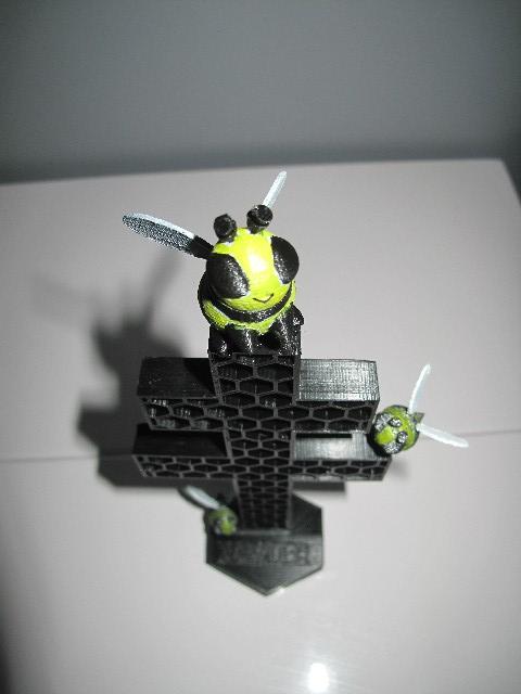

Ironblue Posté(e) Aout 13, 2019 Auteur Partager Posté(e) Aout 13, 2019 (modifié) hier j'ai fais un essai, j'ai oubliée d'enlever les supports dans les paramètres cura, je m'en suis aperçu après avoir lancer l'impression, je me suis dit bon tant pis un peu plus de support ça ne fera pas de mal...sauf que pour les enlever sans péter les pattes, les antennes ou les ailes c'est pas possible. Demain soir je refais une impression juste avec les supports que tu a mis, ça devrais aller pour les pattes par contre les ailes je ne pense pas que ça passe sur une FDM à moins de les faire à plat et de les fixer après sur l'abeille, pour ce soir j'ai un plan B (j'en ai trouver une autre moins belle et pas réaliste style cartoon mais plus facile à imprimer), j'ai aussi un plan C (j'ai le corps de la première impression et les pattes, je les refixe et je fais les ailes avec un stylos 3D) car je suis juste en temps pour refaire des essais ce soir vu que c'est demain que je dois l'offrir. Modifié (le) Aout 13, 2019 par Ironblue Lien vers le commentaire Partager sur d’autres sites More sharing options...

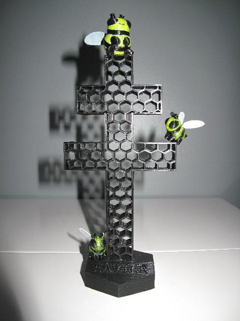

Ironblue Posté(e) Aout 13, 2019 Auteur Partager Posté(e) Aout 13, 2019 Projet terminé, c'est pas parfait mais comme on dit c'est le geste qui compte. Demain , j'essai de refaire l'autre abeille car j'aime pas rester sur un échec. Lien vers le commentaire Partager sur d’autres sites More sharing options...
SAGEA Posté(e) Aout 13, 2019 Partager Posté(e) Aout 13, 2019 Il y a 7 heures, Ironblue a dit : hier j'ai fais un essai, j'ai oubliée d'enlever les supports dans les paramètres cura, je m'en suis aperçu après avoir lancer l'impression, je me suis dit bon tant pis un peu plus de support ça ne fera pas de mal...sauf que pour les enlever sans péter les pattes, les antennes ou les ailes c'est pas possible. Demain soir je refais une impression juste avec les supports que tu a mis, ça devrais aller pour les pattes par contre les ailes je ne pense pas que ça passe sur une FDM à moins de les faire à plat et de les fixer après sur l'abeille, pour ce soir j'ai un plan B (j'en ai trouver une autre moins belle et pas réaliste style cartoon mais plus facile à imprimer), j'ai aussi un plan C (j'ai le corps de la première impression et les pattes, je les refixe et je fais les ailes avec un stylos 3D) car je suis juste en temps pour refaire des essais ce soir vu que c'est demain que je dois l'offrir. Tu as deux versions, avec et sans supports ! Prends celui sans support et ajoutes tes propres support. Eventuellement replace ta pièce sous un autre angle. Peux être avec une buse plus fine et à basse vitesse Mais je pense que ce n'est pas un modèle facile à imprimer en FDM., prévu d'origine pour de la résine Lien vers le commentaire Partager sur d’autres sites More sharing options...
Ironblue Posté(e) Aout 14, 2019 Auteur Partager Posté(e) Aout 14, 2019 Au moins une impression comme celle là m'oblige à faire des essais et à trifouiller les paramètres de cura pour trouver les meilleurs réglages, j'aurais plus de facilité pour les impressions plus simple par la suite. @Framemanager J'ai détendu une des courroies (elle était plus tendu que les autres), je verrais si cela atténue le goshing mais l'appareil photo (mode macro) accentue bien les défauts et le noir n'arrange rien, à l'oeil nue on ne voie pratiquement pas les vagues. Lien vers le commentaire Partager sur d’autres sites More sharing options...
Framemanager Posté(e) Aout 14, 2019 Partager Posté(e) Aout 14, 2019 (modifié) Oui pas évident Cura... Je n'aime pas du tout ! J'utlise PrusaSlicer (prévu au départ pour ma Prusa mk3), et il n'y a pas photo, même mes autres imprimantes donnent de bien meilleurs résultats que Cura... Et Sagea a raison, Si ces abeilles sont prévues pour la resine, tu as intérêt à les imprimer en 0.10 voir 0.5mm mais sois patient car cela va allonger considérablement le temps d'impression... Modifié (le) Aout 14, 2019 par Framemanager Lien vers le commentaire Partager sur d’autres sites More sharing options...
Ironblue Posté(e) Aout 15, 2019 Auteur Partager Posté(e) Aout 15, 2019 En regardant mes impressions pendant que ça imprime (j'aime bien ça détend) je pense que les "vagues" horizontales le goshing ne viens pas de la machine mais plutôt des réglages cura car les vagues correspondent pile poile aux motifs de remplissage, faut que je trifouille le réglage de chevauchement du remplissage pour voir si cela change quelques chose et si le problème viens bien de la. Lien vers le commentaire Partager sur d’autres sites More sharing options...
Invité Posté(e) Aout 15, 2019 Partager Posté(e) Aout 15, 2019 En regardant mes impressions pendant que ça imprime (j'aime bien ça détend) je pense que les "vagues" horizontales le goshing ne viens pas de la machine mais plutôt des réglages cura car les vagues correspondent pile poile aux motifs de remplissage, faut que je trifouille le réglage de chevauchement du remplissage pour voir si cela change quelques chose et si le problème viens bien de la.En général on retrouve un pourcentage de chevauchement de 15° à 25°. Tente de changer. Tant que tu n'as pas de trou entre les paroies et le remplissage cest okEnvoyé de mon canapé via mon smartphone Lien vers le commentaire Partager sur d’autres sites More sharing options...
Ironblue Posté(e) Aout 15, 2019 Auteur Partager Posté(e) Aout 15, 2019 Je viens de regarder et du coups de cocher l'option pour pouvoir changer, par défaut il était à 10%. Lien vers le commentaire Partager sur d’autres sites More sharing options...
