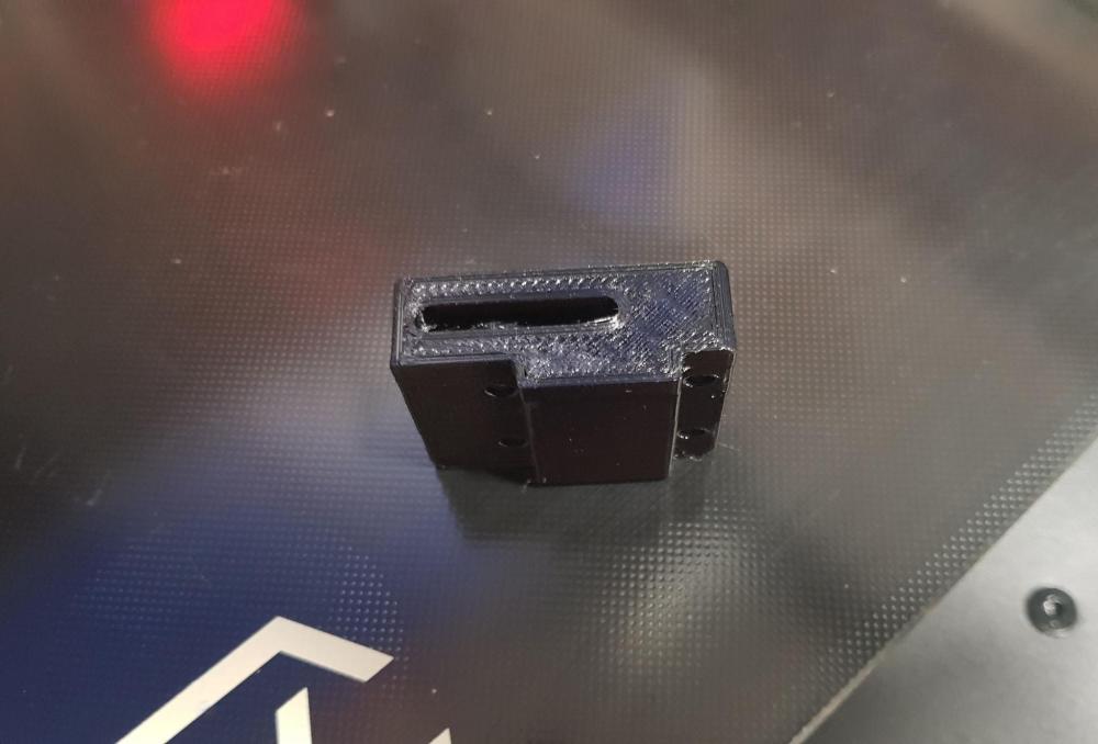

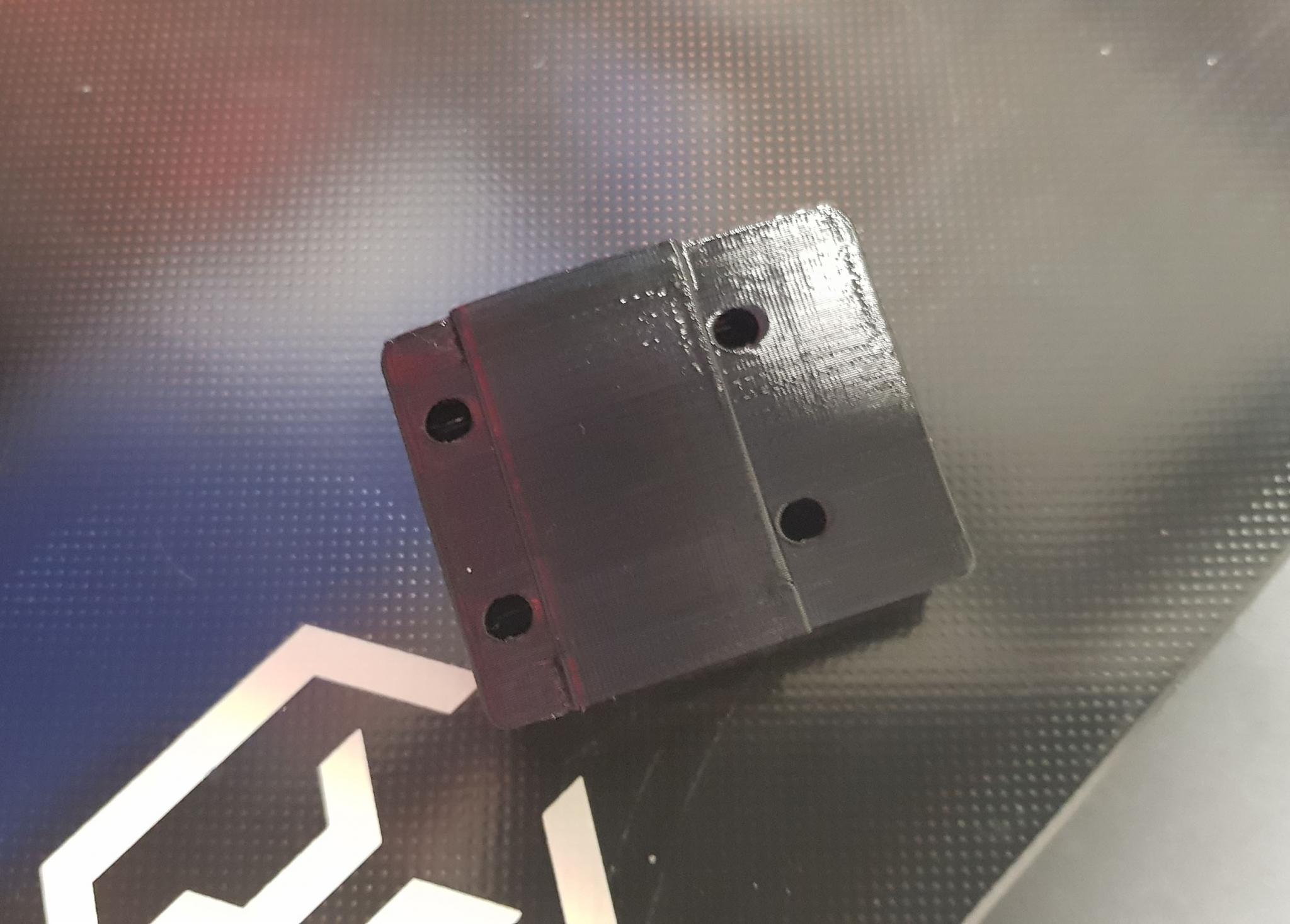

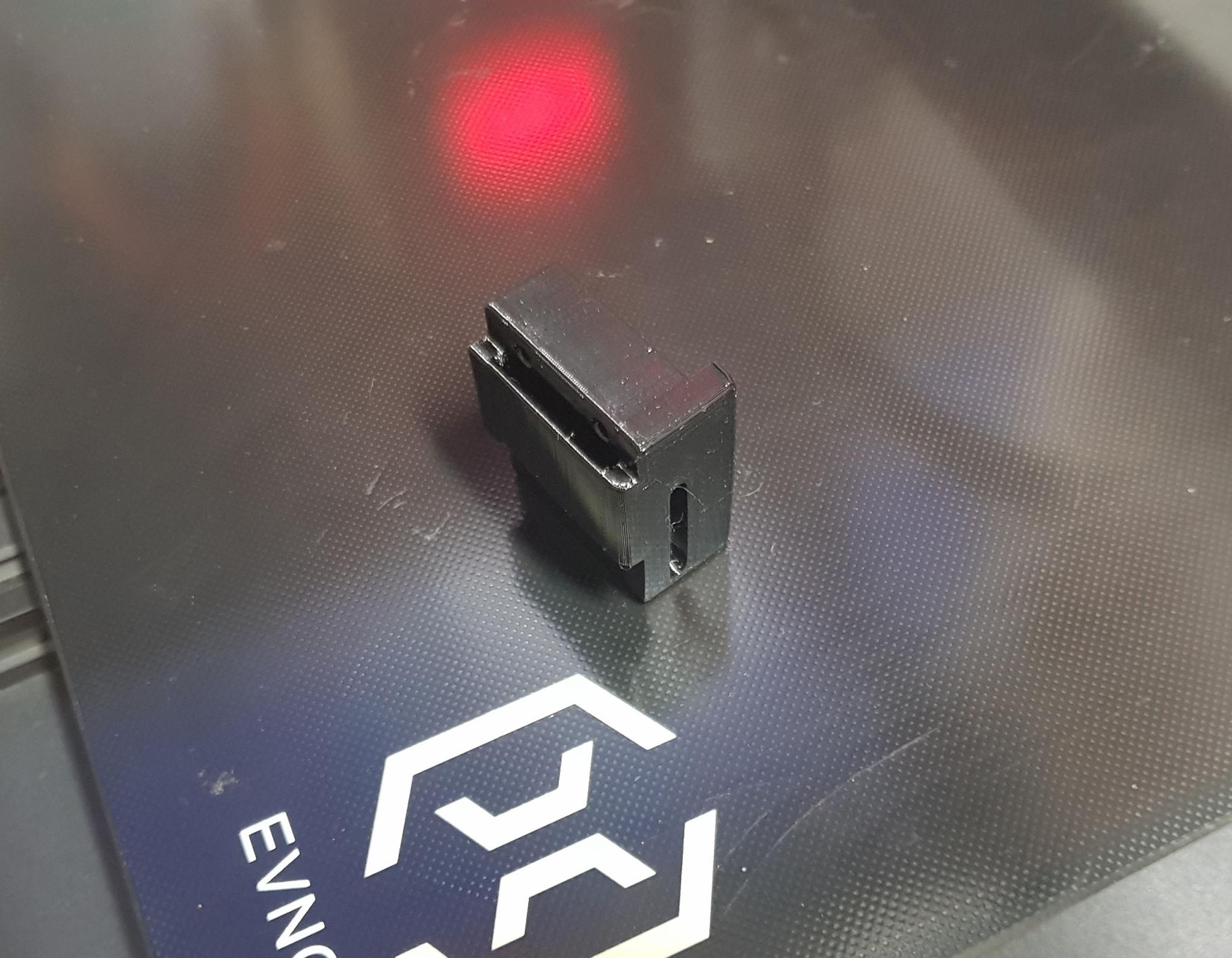

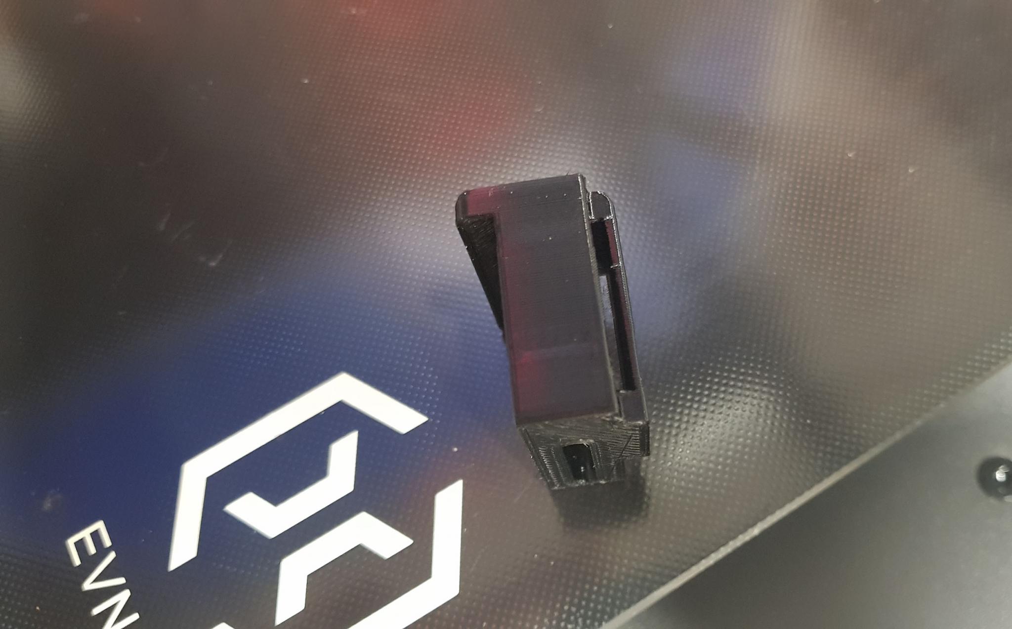

Motard Geek Posté(e) Juillet 25, 2019 Partager Posté(e) Juillet 25, 2019 Même chose que le PLA, j'ai tenté avec une "vieille" bobine SaintSmart ouverte depuis plusieurs mois dans mon garage par particulièrement sec et c'est passé sans problème avec mon profil de SmartCub3D (25mm/s). Je mets toujours un max de support avec le TPU, ça rallonge la durée d'impression déjà très longue mais ça aide car le filament souple a vite tendance à s'affaisser... Mais sur cette parti ça c'est plutôt bien fait : 3 couches pleines ne suffisent pas avec 18% d'infill à width 110% pourtant : Les trous eux ce sont aussi un peu affaissés : La première couche (où y'a la grande fente en hauteur) est tip top : Je mets mon profile en pièce jointe mais je vais clairement l'adapter pour corriger l'aspect de la dernière couche, ajouter un poil de rétractation et accélérer les "sous vitesses" (outline, solid infill et support). EDIT : j'ai dû débrancher le détecteur de filament qui n'arrêtait pas de sonner avec celui là EDIT : pour le profil Simplify3D à jour c'est ici que ça se passe : X1 Motard Geek TPU.fff 1 Lien vers le commentaire Partager sur d’autres sites More sharing options...

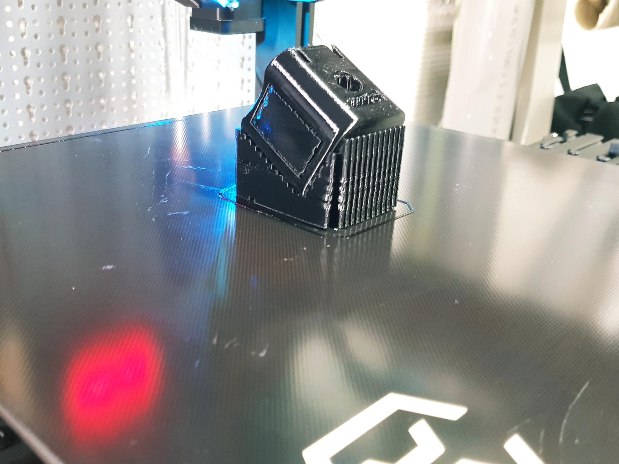

Motard Geek Posté(e) Juillet 26, 2019 Auteur Partager Posté(e) Juillet 26, 2019 Essai transformé avec un plus gros print (environ 10 heures) : J'ai mis beaucoup plus de supports que nécessaire mais j'ai toujours trouvé ça plus clean pour le TPU. Ça allonge le temps d'impression mais ils s'enlèvent tout seul avec S3D Lien vers le commentaire Partager sur d’autres sites More sharing options...
