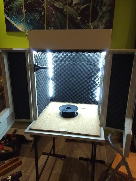

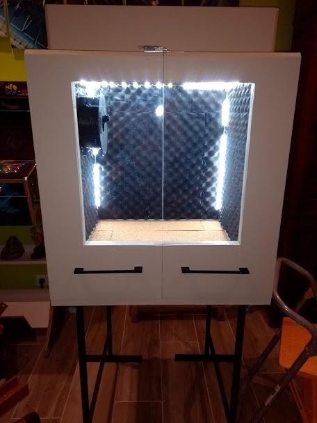

Une petite avancé hier soir.
  • Mise en place des tassos pour le soutient du plexiglas
  • Retouche peinture
  • Découpe du plexiglas
  • Mise en place des poignets de portes
Le résultat est pas mal.

pour faire suite à la période estivale voici l'avancement du caisson.
Je vais  placer en façade l'écran de l'alfawise avec comme cache écran  celui trouvé sur ICI
L'objectif est d'avoir la possibilité d'allumer les LEDs, l'afficheur de température, la ventilation pour l'extraction des gaz et le refroidissement de l’électronique en façade et à distance.
Pour la façade j'ai pris 4 gros inter.
Ne voulant pas utiliser l'alimentation en continu de l'imprimante j'ai pris une alimentation stabiliser pouvant fournir du 220V, 12V cc et 5V cc avec un ampérage important pour le raspberry et les ventilations. Voici le lien de l'alimentation ICI
J'ai ajouté aussi une prise électrique sur le coté du caisson car des fois on a besoin de brancher un outil ou autre et la on aura cette fonction qui peut être bien utile.
Je ne vais pas détailler le schéma électrique mais des photos des fois parlent plus.

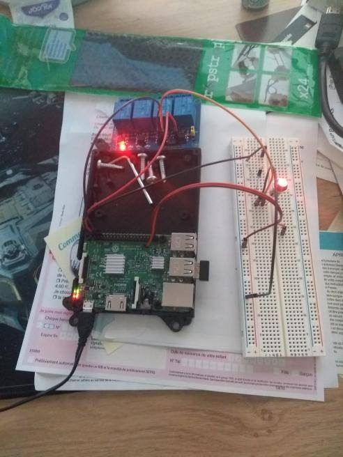

Maintenant je vais attaquer la partie de commande à distance et la connexion de la carte de l'imprimante.
Pour la connexion j'utilise des rallonges trouvé sur le net pour la CR10 mais il y a un problème de taille des connecteurs. Je vais devoir les changer et j'ai pris un kit pour cela. Le lien du kit ICI
Pour la connexion à distance j'utilise un Raspberry Pi3+ avec une carte de 4 relais et le logiciel Octoprint. Je vous détaillerai tout cela prochainement 🙂
Pour la ventilation de toute la partie électronique j'ai choisi deux ventilateurs 120 mm et très silencieux de PC. J'ai pris deux be quiet ICI qui seront placé sur le capot supérieur qui puissent s'ouvrir pour avoir l’accès à tout cela. Je vous montrerai cela une fois tout assemblé.

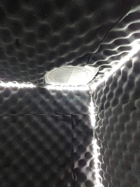

je reviens vers vous pour donner des news sur l'avancement du caisson.
La carte de liaison entre les interrupteurs à bascule, les leds de fonctionnement et les différents composants que l'on veut commander est faite et installée.
La partie electique des commande est sur du 5 volts et non directement les tensions necessaires pour les composants. cela permet de sécuriser et surtout de ne pas avoir du 220v en l'air.
Pour ma part j'ai utilisé les GPIO de sortie à un état bas pour activer le relais (particularité de la carte relais)
Pour gerer à travers Octoprint de facon simple il faut ajouter le pluggin "System Command Editor"
Commande LED:
  • Start Led : gpio write 22 0
  • Stop Led : gpio write 22 1
Commande Imprimante:
  • Start Imp : gpio write 2 0
  • Stop imp : gpio write 2 1
Commande ventilateur d'extraction d'air:
  • Start Vent : gpio write 3 0
  • Stop vent : gpio write 3 1
Voici maintenant le fonctionnement à travers les interrupteurs:
et les Leds activées à travers Octoprint
Voici une vue d'Octoprint et le retour de camera embarqué dans le caisson.
Maintenant il me reste à faire le capot supérieur en integrant l'extraction de l'air interieur du caisson avec filtre à charbon pour les gazs toxiques et le refroidissement de l'electronique. Pour cela j'ai pris deux ventilots Bequiet  en 140 mm et tres silencieux.
