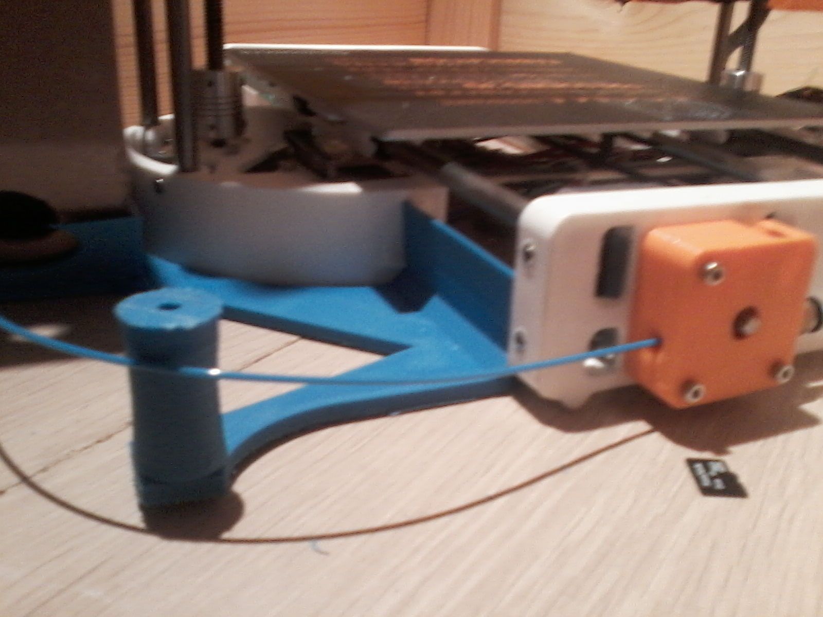

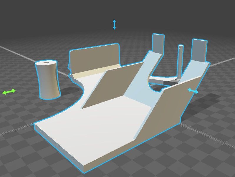

exploman Posté(e) Mars 4, 2016 Partager Posté(e) Mars 4, 2016 J'ai créé et imprimé un support dérouleur pour ma bobine d'octofiber à clipser sur le coté de l'imprimante : La version imprimée (arrêtée en milieu d'impression car décollement à deux endroits + mauvais fichier, il m'a fait un support sur toute la pièce, d'où le quadrillage sur la roue, mais c'est quand même fonctionnel) : Je met ça sur thingiverse et je vous donne le lien dès que c'est bon 1 Lien vers le commentaire Partager sur d’autres sites More sharing options...

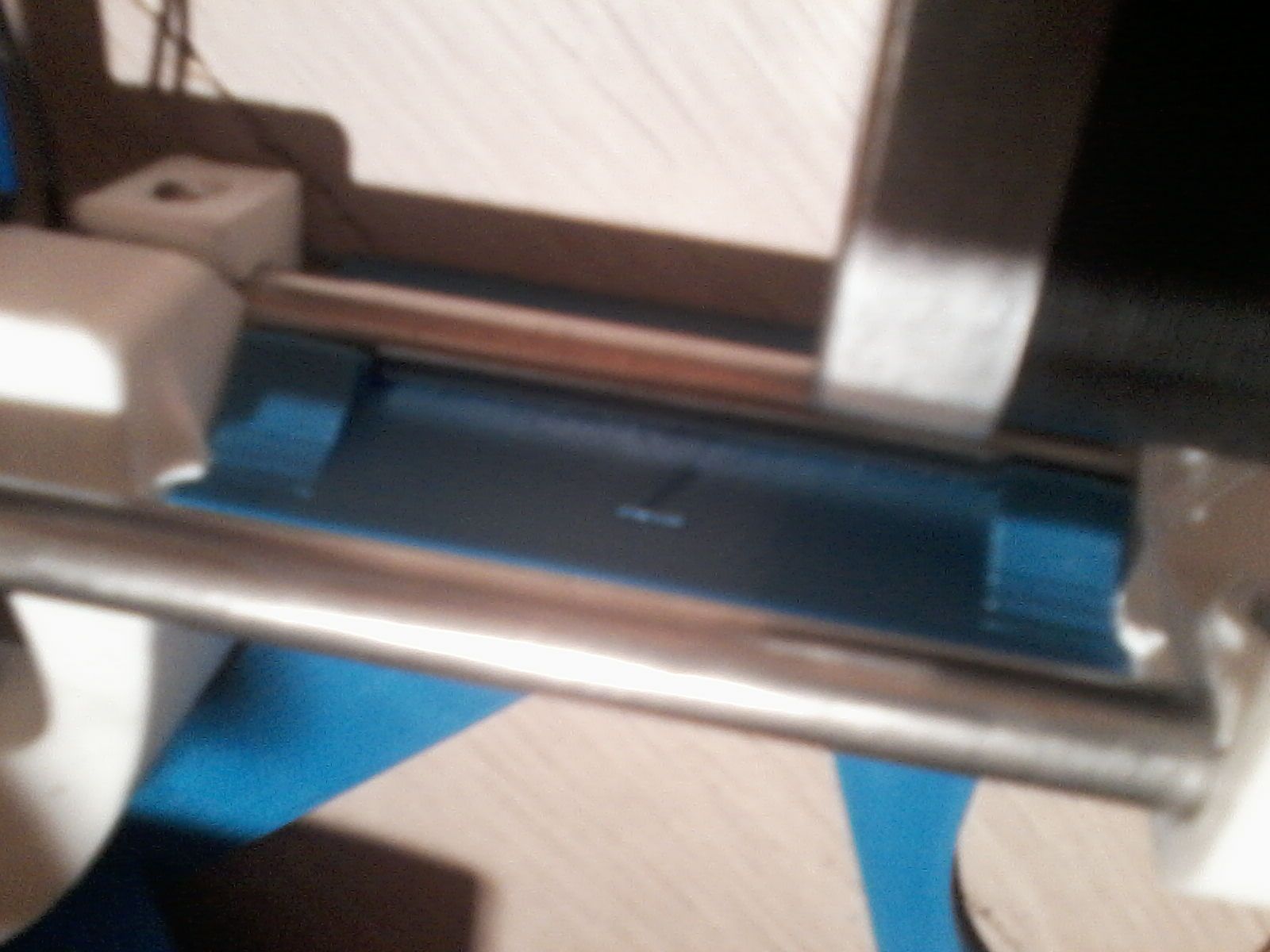

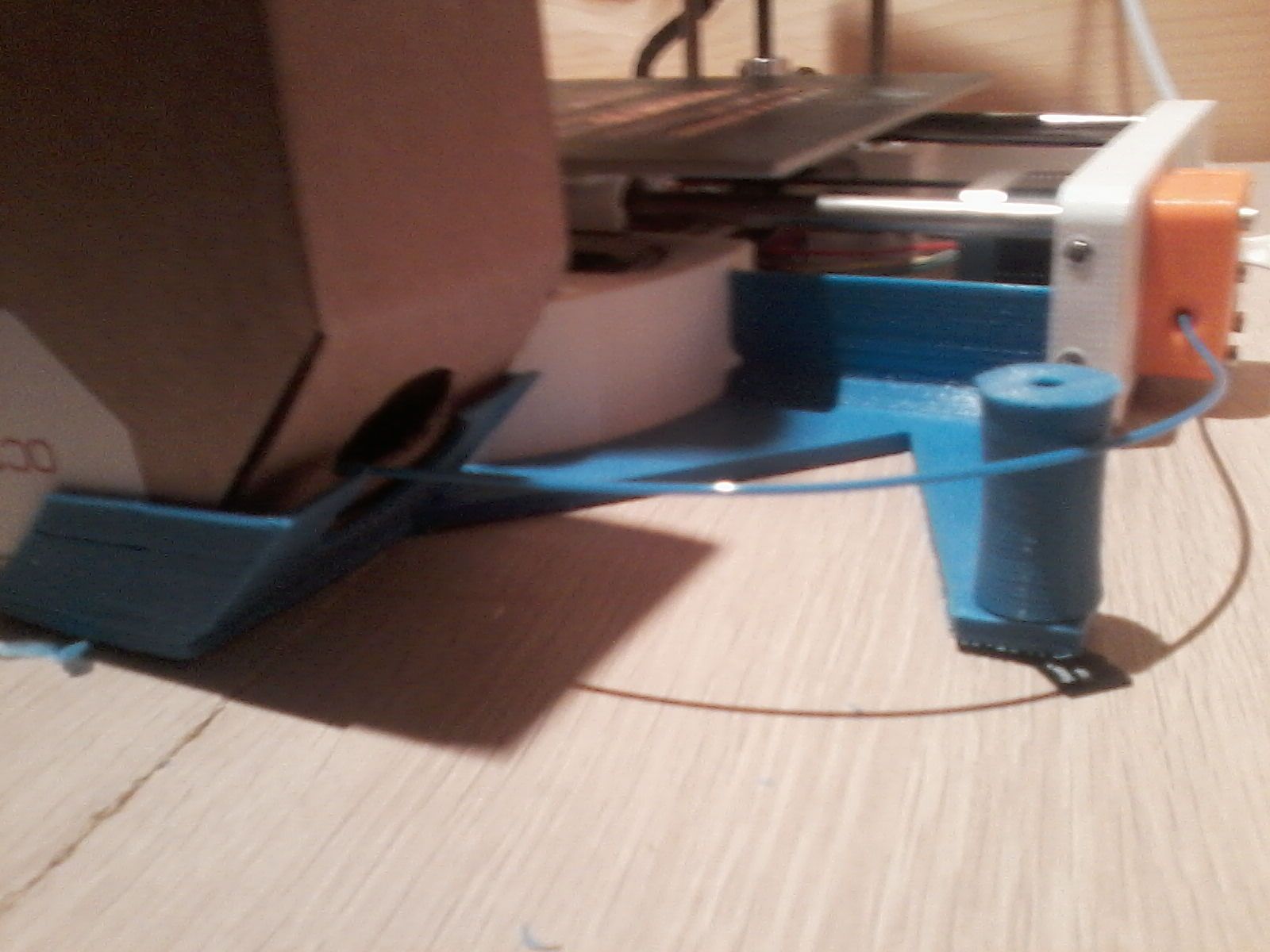

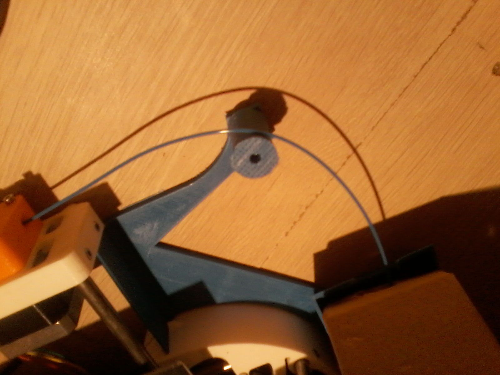

Erwan Posté(e) Mars 4, 2016 Partager Posté(e) Mars 4, 2016 On peut avoir des photos sous un autre angle ? Car là j'ai du mal à imaginer la chose Lien vers le commentaire Partager sur d’autres sites More sharing options...
exploman Posté(e) Mars 4, 2016 Auteur Partager Posté(e) Mars 4, 2016 Voili voilà : Désolé pour la faible qualité d'image c'est pris avec mon portable, j'ai que ça sous la main 3 Lien vers le commentaire Partager sur d’autres sites More sharing options...
Huggy Posté(e) Mars 4, 2016 Partager Posté(e) Mars 4, 2016 Vu l'angle qu'aura ton fil, il va casser L'Octofiber casse facilement Lien vers le commentaire Partager sur d’autres sites More sharing options...
exploman Posté(e) Mars 4, 2016 Auteur Partager Posté(e) Mars 4, 2016 (modifié) J'ai déjà essayé, une impression d'une heure et de problème quelconque avec le fil ; le cylindre tourne autour de l'axe pour éviter les frottements. Il faut que la bobine tourne librement pour éviter de trop tendre le fil. Modifié (le) Mars 4, 2016 par exploman Lien vers le commentaire Partager sur d’autres sites More sharing options...
Nebraan Posté(e) Mars 4, 2016 Partager Posté(e) Mars 4, 2016 avec du fil de qualité correct ça peu passer mais avec les entrée de gamme j'ai peur que ça finisse par casser. Le Esun par exemple si on le laisse trop longtemps casse seulement avec la tension causée par sa forme courbé. Mais sinon j'ai bien l'idée de l'adapter a la forme de l'imprimante. Tu devrais pensé a coucher la bobine pour limiter la tension sur le fil. Après comme pour beaucoup d'entre nous la place viens a manqué Lien vers le commentaire Partager sur d’autres sites More sharing options...
exploman Posté(e) Mars 4, 2016 Auteur Partager Posté(e) Mars 4, 2016 En fait je prévoit de faire un caisson et j'aimerais tout loger dans un cube de 50 de côté, d'où la position haute. Franchement le fil n'est pas sous tension forte, et c'est de l'octofiber donc pas de problème avec celui là Lien vers le commentaire Partager sur d’autres sites More sharing options...
