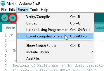

Yo' Posté(e) Décembre 16, 2019 Partager Posté(e) Décembre 16, 2019 (modifié) Hello, @bouli63, pourquoi ne pas utiliser directement la flèche (entourée en rouge) ? Modifié (le) Décembre 16, 2019 par Yo' 1 Lien vers le commentaire Partager sur d’autres sites More sharing options...
bouli63 Posté(e) Décembre 17, 2019 Partager Posté(e) Décembre 17, 2019 Il y a 13 heures, Yo' a dit : Hello, @bouli63, pourquoi ne pas utiliser directement la flèche (entourée en rouge) ? Hello Yo' Car je suis bête et discipliné ^^ j'ai trouvé une procédure et je l'ai suivi, elle a plutôt bien marché donc j'ai continué mais effectivement je vais essayer de téléverser cela semble beaucoup plus simple ^^ Lien vers le commentaire Partager sur d’autres sites More sharing options...

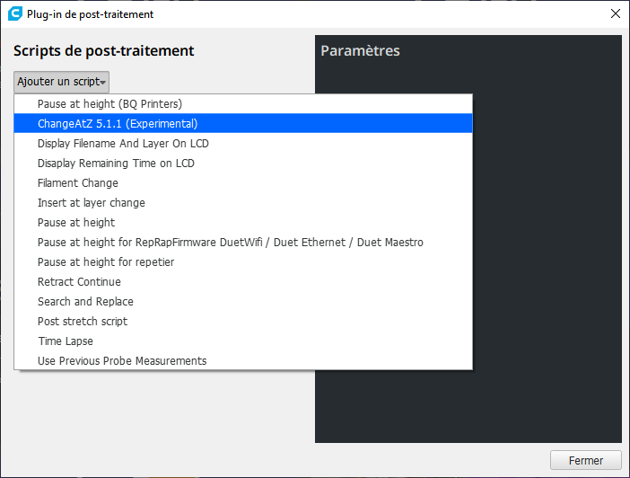

Dks21 Posté(e) Janvier 12, 2020 Partager Posté(e) Janvier 12, 2020 Une suggestion pour ceux qui savent modifier l'écran: pouvez-vous prévoir une interface pour la fonction M600. C'est la fonction de changement de filament que l'on peut ajouter à un Gcode pour changer le filament (!) à une couche ou hauteur donnée. Ca permet de changer de couleur. Pour utiliser la fonction, il faut l'activer dans marlin (configuration et configuration_adv), ce que j'ai fait, mais il est nécessaire d'avoir une interface graphique pour pouvoir l'utiliser, car quand la fonction est activée, l'imprimante se met en pause, la tête se range et il est attendu une action de l'utilisateur via l'écran pour dire que le filament a été changé. Malheureusement sur cet ecran, non standard (quelle déception ce truc), comme la page n'a pas été prévue, c'est impossible et l'imprimante reste bloquée en attente. L'interaction n'est pas non plus possible via octoprint où l'on voit dans le terminal que l'imprimante attend l'action utilisateur... Lien vers le commentaire Partager sur d’autres sites More sharing options...
SckyzO Posté(e) Janvier 13, 2020 Partager Posté(e) Janvier 13, 2020 Bon alors j'ai pas tout compris à ta demande, mais de base avec l'alfawise d'origine, tu peux changer de filament en cours de print ... tu n'as pas ça ? Lien vers le commentaire Partager sur d’autres sites More sharing options...
Dks21 Posté(e) Janvier 13, 2020 Partager Posté(e) Janvier 13, 2020 Il y a 3 heures, SckyzO a dit : Bon alors j'ai pas tout compris à ta demande, mais de base avec l'alfawise d'origine, tu peux changer de filament en cours de print ... tu n'as pas ça ? Oui on peut en appuyant manuellement sur pause. Et ce n'est pas ce que je veux. Je souhaite faire une pause à une hauteur d'impression déterminée et changer de filament (pour passer à une autre couleur par exemple). Il existe une fonction dédiée dans Marlin, la fonction M600, à insérer dans ton Gcode. Le problème c'est qu'elle nécessite une intervention de l'utilisateur sur l'écran. Mais comme ca n'a pas été prévu avec cet écran, très figé, la fonction n'est pas utilisable: l'imprimante reste en pause, attendant désespérément un clic sur un bouton ou une interaction écran... J'ai trouvé un paliatif en intercalant un code M25 dans mon Gcode au lieu d'un M600 et en bricolant la position de la tete, mais c'est pas optimal. Ma suggestion était donc d'ajouter, comme pour le meshleveling (merci au passage), une page permettant l'intéraction... Lien vers le commentaire Partager sur d’autres sites More sharing options...
SckyzO Posté(e) Janvier 14, 2020 Partager Posté(e) Janvier 14, 2020 Et sinon, pourquoi ne pas utiliser Cura ou Simplify3D pour faire ceci ? Tu peux dire que par exemple a telle hauteur tu veux mettre le print en pause et changer le filament. Dans Cura : Extensions > Post-traitement > Ajouter un script. Tu as pleins de scripts déjà pré-programmés. Tu as pareil sous S3D il me semble Lien vers le commentaire Partager sur d’autres sites More sharing options...
Dks21 Posté(e) Janvier 15, 2020 Partager Posté(e) Janvier 15, 2020 (modifié) J'ai bien sûr essayé. Ca ne fonctionne pas pour ce qui m'intéresse, pour la meme raison. A moins que j'ai fait une boulette, auquel cas je veux bien qu'on m'explique... Modifié (le) Janvier 15, 2020 par Dks21 Lien vers le commentaire Partager sur d’autres sites More sharing options...
SckyzO Posté(e) Janvier 15, 2020 Partager Posté(e) Janvier 15, 2020 Et faire comment ça ? Lien vers le commentaire Partager sur d’autres sites More sharing options...
Dks21 Posté(e) Janvier 15, 2020 Partager Posté(e) Janvier 15, 2020 C'est le premier truc que j'ai tenté. Quoiqu'il en soit j'ai trouvé depuis longtemps une autre solution. Mais j'aurai préféré un truc plus élégant. Lien vers le commentaire Partager sur d’autres sites More sharing options...
