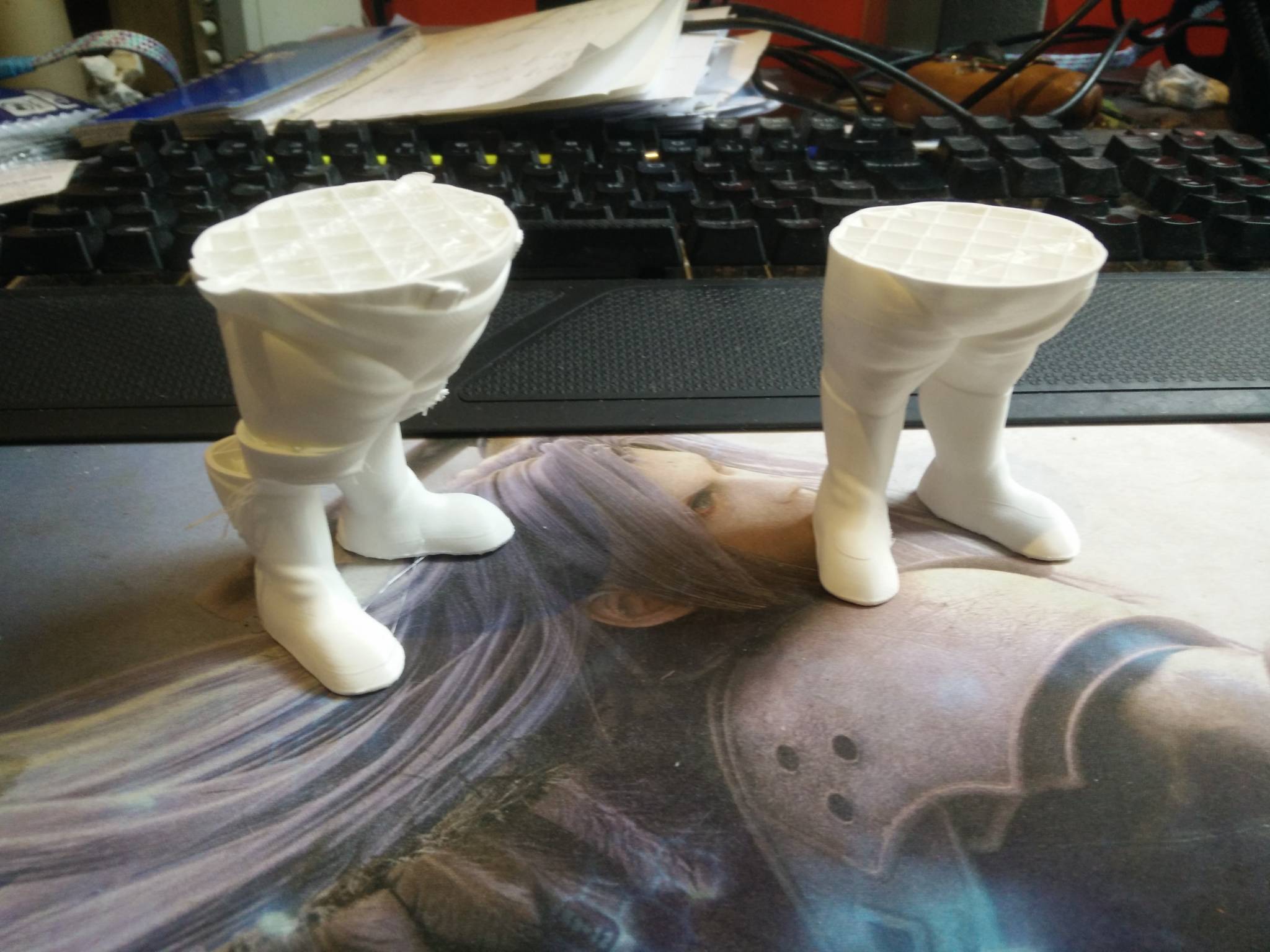

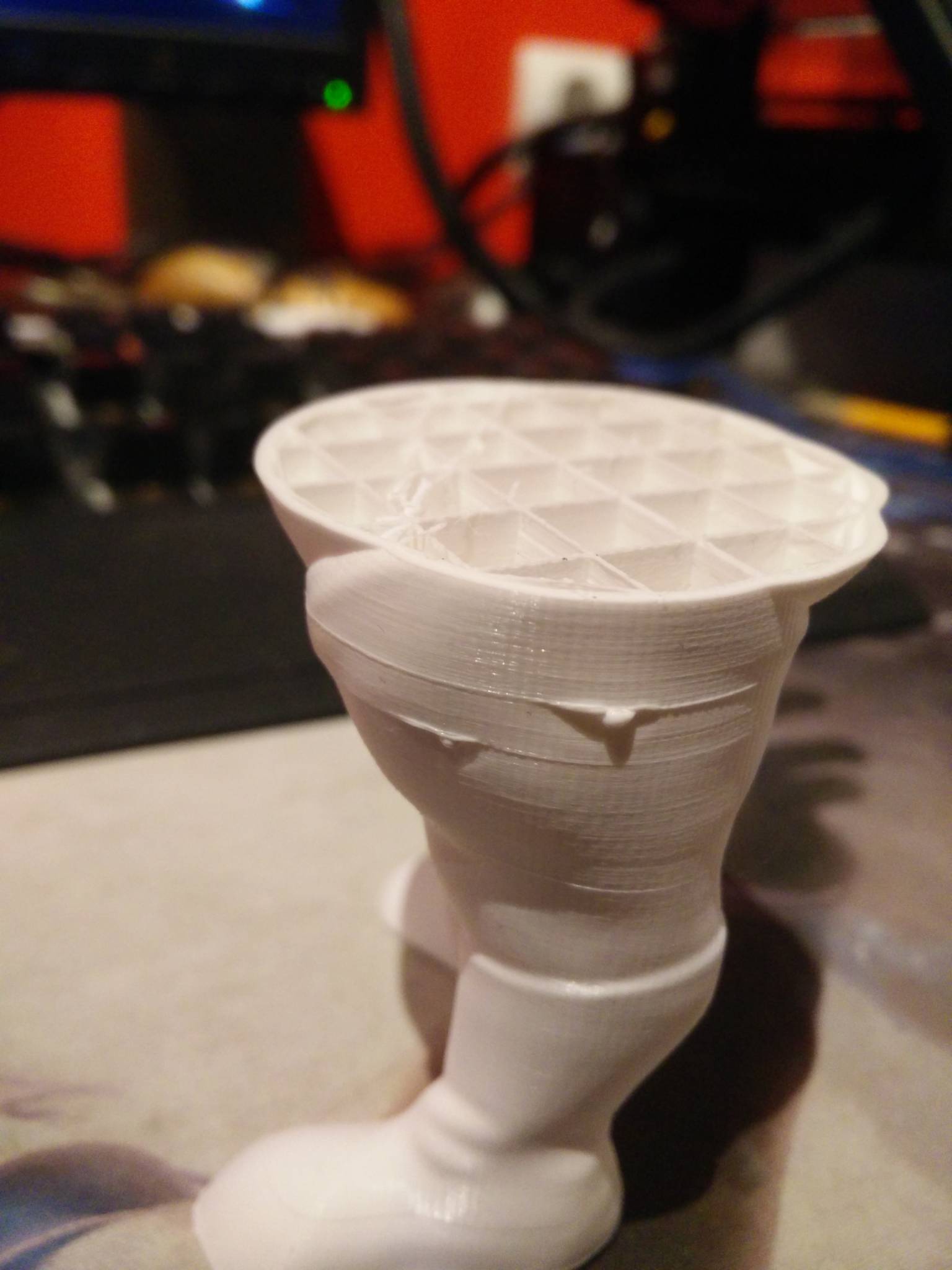

Mr B Posté(e) Janvier 25, 2020 Partager Posté(e) Janvier 25, 2020 Le 25/08/2019 at 20:04, Valerick_C a dit : Bonjour à tous, j'ai une U30 Pro depuis quelques semaines et j'ai un problème régulier de faux "Recovery printing". Pendant l'impression, l'imprimante s'arrête et l'écran propose instantanément de reprendre l'impression avec le processus de récupération. Le soucis est que je n'ai pas de problème de coupure de courant, j'ai même mis l’imprimante sur mon UPS pour être sûr et d'ailleurs en regardant les video de l'écran (Gearbest m'a demandé des vidéos du défaut !), le système ne reboot même pas et passe directement de la page Home à la page de demande de reprise (Recovery printing). Avez-vous déjà eu ce problème ? Bonjour à tous, tous comme Valerick_C je rencontre le même problème, mon imprimante se coupe une à plusieurs fois pendant une impression comme si il y avait eu une coupure, j'ai même été à m'assurer de l'alimentation électrique en la branchant à l'onduleur qui gère mon pc mais je rencontre le même problème. Quelqu'un peut-il m'aider ? Lien vers le commentaire Partager sur d’autres sites More sharing options...
Cinetryx Posté(e) Janvier 25, 2020 Partager Posté(e) Janvier 25, 2020 il y a 4 minutes, Mr B a dit : Bonjour à tous, tous comme Valerick_C je rencontre le même problème, mon imprimante se coupe une à plusieurs fois pendant une impression comme si il y avait eu une coupure, j'ai même été à m'assurer de l'alimentation électrique en la branchant à l'onduleur qui gère mon pc mais je rencontre le même problème. Quelqu'un peut-il m'aider ? Aucun message d'erreur ? Perso j'ai eu un soucis de sonde de chauffe mal soudé que j'ai dû ressouder, du coup j'ai mis de connecteur dupont, depuis aucun soucis mais j'avais un message d'erreur consternant la température. Le mieux donc serait de vérifier tout les vonnectique et l'alimentation (faux contact, fil mal branché, etc) Partage la vidéo du soucis pour voir Lien vers le commentaire Partager sur d’autres sites More sharing options...
Mr B Posté(e) Janvier 25, 2020 Partager Posté(e) Janvier 25, 2020 alors effectivement une fois j'ai eu un message err T2 qui m'a demandé de reboot l'imprimante. pour la vidéo du défaut ça risque d’être compliqué je fais des impressions qui prennent parfois 2 jours et c'est complètement aléatoire au niveau de la panne, mais je vais essayé. Lien vers le commentaire Partager sur d’autres sites More sharing options...
Psykokwak Posté(e) Janvier 25, 2020 Auteur Partager Posté(e) Janvier 25, 2020 J'avais ca a l'époque où je retirai la SD de l'imprimante sans l'avoir éteinte au préalable. Depuis que je retire et insére la SD imprimante éteinte, j'ai plus ce problème. 1 Lien vers le commentaire Partager sur d’autres sites More sharing options...
Mr B Posté(e) Janvier 26, 2020 Partager Posté(e) Janvier 26, 2020 oki merci, je vais essayer ça parce que je m'arrche les cheveux dessus ! merci au passage pour ton firmware ! Lien vers le commentaire Partager sur d’autres sites More sharing options...

Valerick_C Posté(e) Janvier 26, 2020 Partager Posté(e) Janvier 26, 2020 Bonjour à tous, sur le sujet de "recovery printing", après des discussions rugueuses avec GearBest, j'ai obtenu une nouvelle carte mère. Je l'ai installée mais le firmware n'était pas bon, donc téléchargement du bon firmware pour U30 pro. Quand j'ai changé la carte, j'ai remarqué qu'un cable d'alim n'est pas super bien serré sur le connecteur. Depuis le problème n’apparaît plus. D'un autre coté, j'avais aussi remarqué que le problème était plus fréquent quand il fait chaud, ce qui était vrai en août et moins en ce moment ! Depuis quelques jours un nouveau soucis, un bouchon de PLA dans l'extrudeur, je pensais que c'était le driver du moteur de l'extrudeur qui ne tenant plus le couple (ça m'est déjà arrivé sur une ancienne imprimante), mais finalement cela semble "plus simple", le ventilateur de l'extrudeur ne tourne plus alors qu'il est bien alimenté. Les composants ne sont pas très fiables chez Alfawise... Je viens de lancer un ticket chez GearBest ... en plein nouvel an chinois.... Suite au prochain épisode... Lien vers le commentaire Partager sur d’autres sites More sharing options...

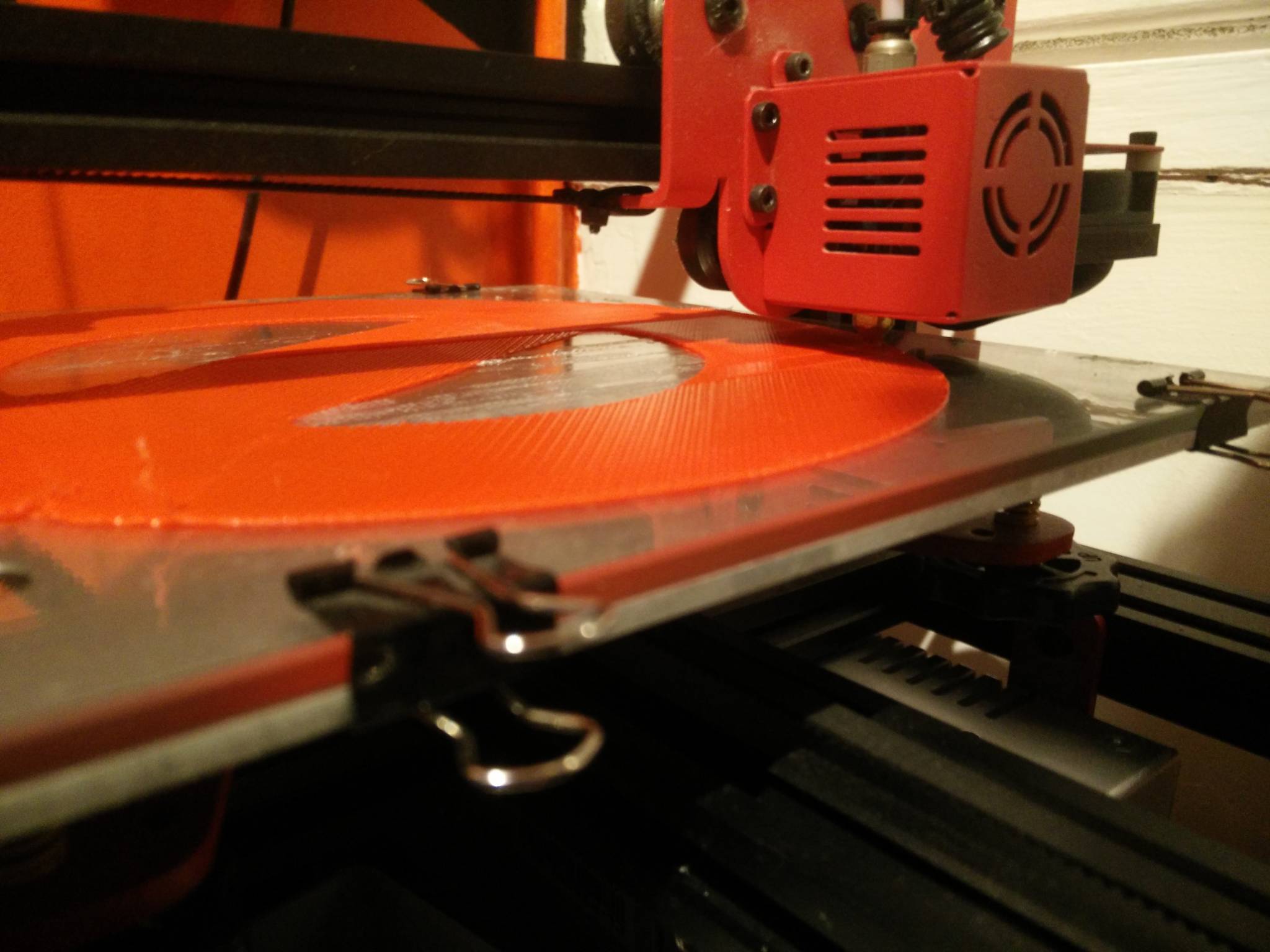

Iceb Posté(e) Mars 1, 2020 Partager Posté(e) Mars 1, 2020 Bonjour je ne sais pas ce qu'il se passe avec ma u30 pro mais quand je commence une impression, elle commence par enleve le fils ... Je pensais avoir reussi la mise a jour avec xloader, a l'aide du fichier Marlin_U30PRO_Mesh-leveling.hex (j'ai essaye aussi avec cura), mais je ne sais pas si c'est normal mais lors de la mise a jour je n'ai rien de special qui apparais a l'ecran. Merci pour votre aide Lien vers le commentaire Partager sur d’autres sites More sharing options...
Thierry94 Posté(e) Mars 1, 2020 Partager Posté(e) Mars 1, 2020 Bonjour, Ajoute un "G92 E0" en fin de ton gcode de démarrage cela remettra à zéro l'extrudeur avant impression … donc plus de retrait non désiré ! Si tu as déjà ce G92 alors je n'ai plus de solution pour toi Lien vers le commentaire Partager sur d’autres sites More sharing options...
Iceb Posté(e) Mars 1, 2020 Partager Posté(e) Mars 1, 2020 Donc d'abord merci, mais en effet la'impression a commence sans enleve le fils mais apres avoir fait le support, l'imprimante a fait recule le fils et m'as demande si je voulais le changer .... Lien vers le commentaire Partager sur d’autres sites More sharing options...
Iceb Posté(e) Mars 1, 2020 Partager Posté(e) Mars 1, 2020 (modifié) J'ai essaye avec le profils de la ender 3 et regulierement elle me demandes si je veux change le filament Modifié (le) Mars 1, 2020 par Iceb faute Lien vers le commentaire Partager sur d’autres sites More sharing options...
Thierry94 Posté(e) Mars 1, 2020 Partager Posté(e) Mars 1, 2020 C'est probablement un problème de paramètres filament dans ton logiciel de découpage ... mais je ne suis pas assez calé sur ce sujet pour t'orienter sur ces paramètres ... Lien vers le commentaire Partager sur d’autres sites More sharing options...
