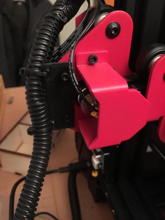

Isnal31 Posté(e) Mai 22, 2020 Partager Posté(e) Mai 22, 2020 @boulie63 Tu gères Bouli! Des que j'ai du temps je fais un retour (pas de sitôt je suis en plein déménagement). Pour le guidage linéaire, je pensais y passer. Tu a pris des patins igus? Ou quoi? Tu aurais des photos ou tu t es inspiré d'un tuto ender3 peut etre? Lien vers le commentaire Partager sur d’autres sites More sharing options...
bouli63 Posté(e) Mai 23, 2020 Partager Posté(e) Mai 23, 2020 Je suis partie sur des patins igus en regardant les infos de @Neolink mais j’ai eu des soucis sur le X. J’avais pris des patins réglables et j’ai eu beaucoup de mal à régler le jeu et à force je me suis retrouvé avec d’énormes vibration. Je suis revenu sur un bon vieux mgn12 basé sur les tuto de @jipee et ça roule plutôt bien maintenant. J ai aussi du ajuster plusieurs choses car leurs modifs concernent des u20. Plus de soucis de leveling depuis 1 Lien vers le commentaire Partager sur d’autres sites More sharing options...
Neolink Posté(e) Mai 23, 2020 Partager Posté(e) Mai 23, 2020 Il y a 1 heure, bouli63 a dit : Je suis partie sur des patins igus en regardant les infos de @Neolink mais j’ai eu des soucis sur le X. J’avais pris des patins réglables et j’ai eu beaucoup de mal à régler le jeu et à force je me suis retrouvé avec d’énormes vibration. Je suis revenu sur un bon vieux mgn12 basé sur les tuto de @jipee et ça roule plutôt bien maintenant. J ai aussi du ajuster plusieurs choses car leurs modifs concernent des u20. Plus de soucis de leveling depuis J'ai également fini par avoir des problèmes avec mon chariot TWE réglable, mais je l'ai abandonné pour passer sur des douilles IGUS. A part la longueur de l'axe X tu as du ajuster quoi ? 1 Lien vers le commentaire Partager sur d’autres sites More sharing options...
bouli63 Posté(e) Mai 23, 2020 Partager Posté(e) Mai 23, 2020 il y a 49 minutes, Neolink a dit : J'ai également fini par avoir des problèmes avec mon chariot TWE réglable, mais je l'ai abandonné pour passer sur des douilles IGUS. A part la longueur de l'axe X tu as du ajuster quoi ? Mon chariot, mon “attache de courroie”, mon support de capteur de fin de course x, et sur le y aussi j’ai rajouté des profilés et également du refaire une interface entre les patins igus et le support du bed. Lien vers le commentaire Partager sur d’autres sites More sharing options...
