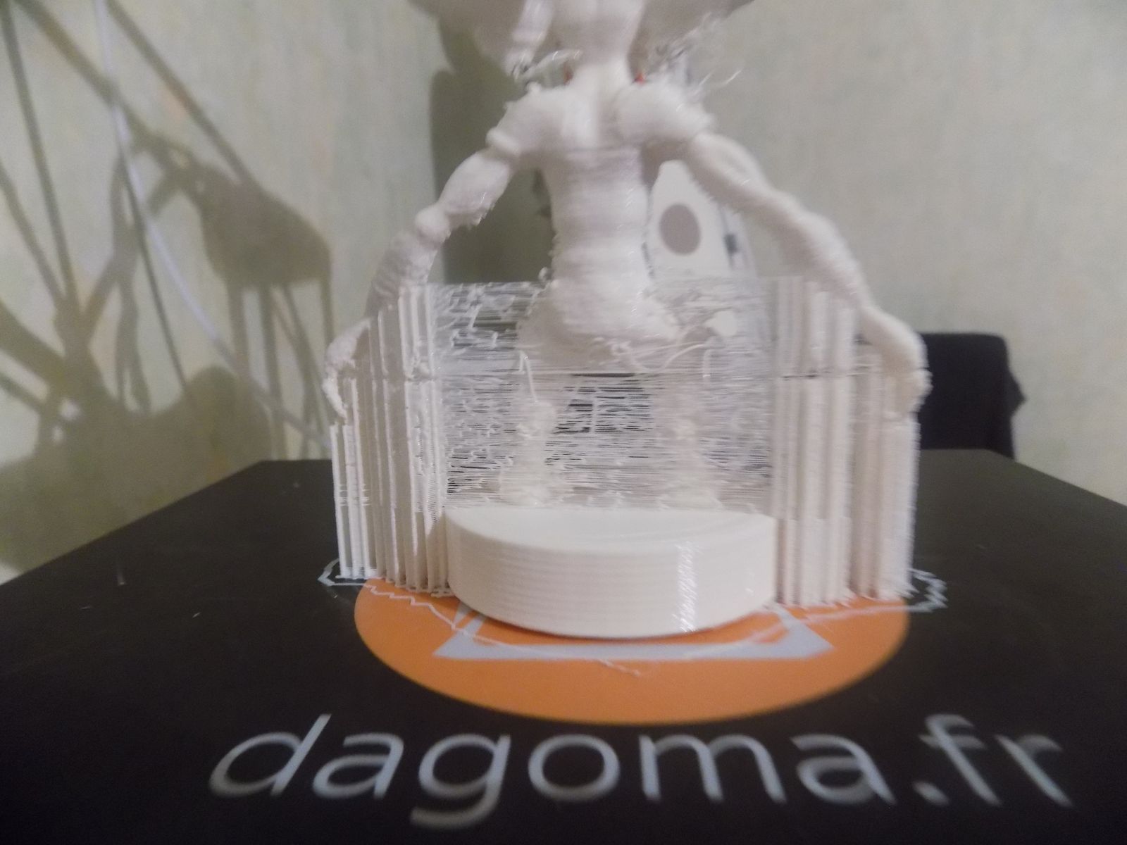

yoda3d Posté(e) Mars 4, 2016 Partager Posté(e) Mars 4, 2016 bonsoir, Pensez vous qu'il y a un moyen d'empecher l'imprimante de relier deux supports, ou deux parties séparés d'un modele ,par des fils comme sur la photo? Lien vers le commentaire Partager sur d’autres sites More sharing options...
Erwan Posté(e) Mars 4, 2016 Partager Posté(e) Mars 4, 2016 Baisser la température avait pas mal marché pour ma part 1 Lien vers le commentaire Partager sur d’autres sites More sharing options...
yoda3d Posté(e) Mars 4, 2016 Auteur Partager Posté(e) Mars 4, 2016 ok,merci,je vais tester Lien vers le commentaire Partager sur d’autres sites More sharing options...
damdam2959 Posté(e) Mars 4, 2016 Partager Posté(e) Mars 4, 2016 Bonjour Augmenter la distance de rétraction cdlt 1 Lien vers le commentaire Partager sur d’autres sites More sharing options...
lefresh Posté(e) Mars 8, 2016 Partager Posté(e) Mars 8, 2016 Salut, Ce lien peut t'aider; https://www.simplify3d.com/support/print-quality-troubleshooting/ Pour ma part j'avais baissé le flow. (dans le XML de Cura) C:\Program Files (x86)\Cura-by-Dagoma\resources\XML 4 Lien vers le commentaire Partager sur d’autres sites More sharing options...
iPeP Posté(e) Mars 9, 2016 Partager Posté(e) Mars 9, 2016 Cette page est un indispensable dans mes bookmarks... Pour moi, baisser la température a résolu ce type de problèmes. 1 Lien vers le commentaire Partager sur d’autres sites More sharing options...
Flaytos Posté(e) Mars 9, 2016 Partager Posté(e) Mars 9, 2016 Merci pour le lien, en effet c'est un indispensable ! Lien vers le commentaire Partager sur d’autres sites More sharing options...
yoda3d Posté(e) Mars 11, 2016 Auteur Partager Posté(e) Mars 11, 2016 Merci a tous pour les infos, j'ai baissé la température de 10°C,c'est super maintenant,plus aucun depot Lien vers le commentaire Partager sur d’autres sites More sharing options...
