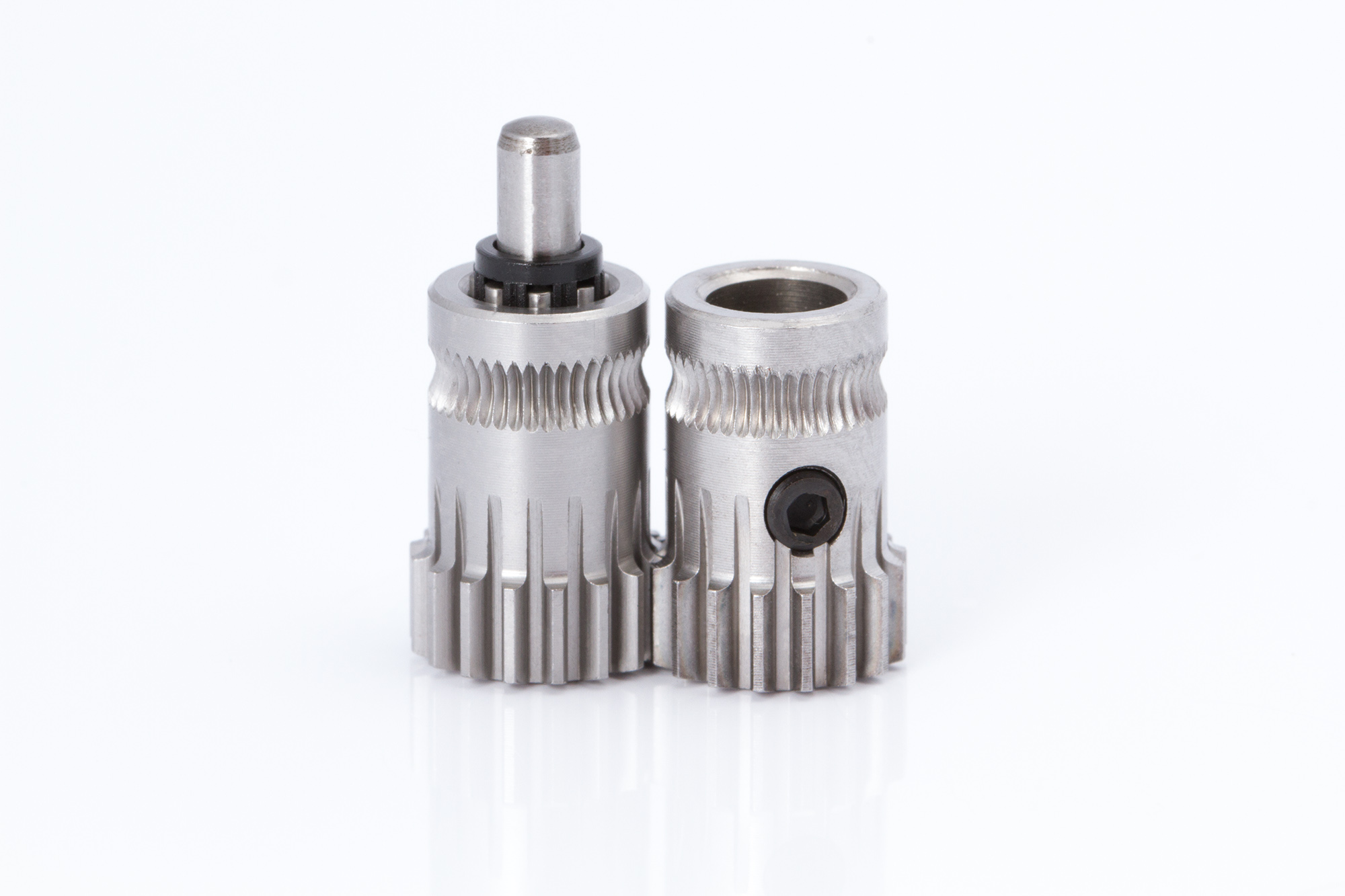

En fait la roue dentée s'encrasse assez régulièrement je pense je trouve que sa conception est assez légère les dents ne sont pas très marquées et souvent ce qui va se passer c'est que le filament gonfle dans le conduit et se bloque
Je viens de commander un double extrudeur bond tech mais il n'y a pas de démultiplication dessus
Lien vers le commentaire
Partager sur d’autres sites
L’intérêt du Bondtech, c'est que les pignons d’entraînement sont un peu mieux creusés, et qu'il y en a deux.
Si ton moteur est assez puissant pour faire avancer le filament, il n'a pas besoin de démultiplication.
