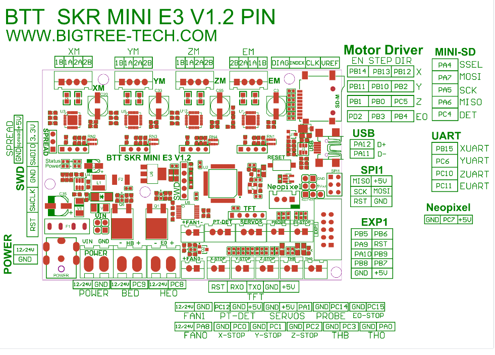

doby02 Posté(e) Février 2, 2020 Partager Posté(e) Février 2, 2020 Il y a 20 heures, F@b8 a dit : #define E0_AUTO_FAN_PIN PA8 erreur PA8.txt 8 Ko · 4 downloads c'est normal tu es en conflit la sortie PA8 est déjà utilisé pour le ventilo qui sert a refroidir le pla. Il faut trouver une autre sortie Lien vers le commentaire Partager sur d’autres sites More sharing options...
Duncan4031 Posté(e) Février 2, 2020 Auteur Partager Posté(e) Février 2, 2020 il y a 35 minutes, doby02 a dit : c'est normal tu es en conflit la sortie PA8 est déjà utilisé pour le ventilo qui sert a refroidir le pla. Il faut trouver une autre sortie La sortie PA8 est celle du ventilo qui refroidit le PLA et c'est ce ventilo qu'on veut contrôler; je ne comprends pas quelle sortie prendre Lien vers le commentaire Partager sur d’autres sites More sharing options...
F@b8 Posté(e) Février 2, 2020 Partager Posté(e) Février 2, 2020 (modifié) Il y a 1 heure, doby02 a dit : c'est normal tu es en conflit la sortie PA8 est déjà utilisé pour le ventilo qui sert a refroidir le pla. Il faut trouver une autre sortie Bien vu, doby02, j'ai encore démonté ma ender et PA8 c'est le ventilo pour refroidir le PLA et le ventilateur pour le hotend est branché sur le 12/24V à gauche du branchement du bed sur le schéma de Duncan4031. Donc cette fonction ne pourra donc pas fonctionner avec cette carte... car il n'y a pas d'autre sortie avec du 24V pilotable ! Merci en tout cas Modifié (le) Février 2, 2020 par F@b8 Lien vers le commentaire Partager sur d’autres sites More sharing options...
Duncan4031 Posté(e) Février 2, 2020 Auteur Partager Posté(e) Février 2, 2020 Il y a 2 heures, F@b8 a dit : Bien vu, doby02, j'ai encore démonté ma ender et PA8 c'est le ventilo pour refroidir le PLA et le ventilateur pour le hotend est branché sur le 12/24V à gauche du branchement du bed sur le schéma de Duncan4031. Donc cette fonction ne pourra donc pas fonctionner avec cette carte... car il n'y a pas d'autre sortie avec du 24V pilotable ! Merci en tout cas oui voilà ; j'ai pigé plus tard car le PA8 est déjà défini dans le fichier pins_BTT_SKR_MINI_E3.h Lien vers le commentaire Partager sur d’autres sites More sharing options...
doby02 Posté(e) Février 3, 2020 Partager Posté(e) Février 3, 2020 Maintenant je ne sais pas si on peut utiliser une autre sortie, je n'en vois pas. Lien vers le commentaire Partager sur d’autres sites More sharing options...

doby02 Posté(e) Février 12, 2020 Partager Posté(e) Février 12, 2020 Le 02/02/2020 at 13:32, F@b8 a dit : Bien vu, doby02, j'ai encore démonté ma ender et PA8 c'est le ventilo pour refroidir le PLA et le ventilateur pour le hotend est branché sur le 12/24V à gauche du branchement du bed sur le schéma de Duncan4031. Donc cette fonction ne pourra donc pas fonctionner avec cette carte... car il n'y a pas d'autre sortie avec du 24V pilotable ! Merci en tout cas voir de ce coté https://www.makenvape.uk/3d-printing/3d-printing-guides/external-mosfet-controlled-fans/?fbclid=IwAR09ti_5ZXB209fS05tyUKtR_DEWKYhvlhhWqCJkN4rM1ukPM4CNIumWS0I Lien vers le commentaire Partager sur d’autres sites More sharing options...
F@b8 Posté(e) Février 12, 2020 Partager Posté(e) Février 12, 2020 @doby02 merci pour ton lien, intéressant comme piste à explorer ! Lien vers le commentaire Partager sur d’autres sites More sharing options...
