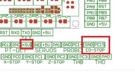

Tomé Posté(e) Mars 29, 2020 Partager Posté(e) Mars 29, 2020 bonjour je tien a remercier Duncan4031 pour le lien du marlin de steenerson, j'ai du le modifié un peu mais ça fonctionne nickel. j'ai cependant une autre question, je souhète instaler un detecteur de fin de filament en utilisant le microswitch du z que j'ai récupére. ma question et simple ou le branché sur la carte mère (skrmini e3 v1.2)? et quel modif je doit faire au niveaux de marlin. cordialement. Lien vers le commentaire Partager sur d’autres sites More sharing options...
fran6p Posté(e) Mars 29, 2020 Partager Posté(e) Mars 29, 2020 Il y a 2 heures, Tomé a dit : où le brancher sur la carte mère (skrmini e3 v1.2)? Sur E0-STOP (S de ton endstop sur PC15, G sur GND et V sur une pin 5v disponible comme sur le connecteur PT-DET) (référence des pins de la carte ) : Ensuite reste à faire les modifications dans le Marlin en t'aidant et interprétant cette documentation (sauf pour l'activation de #define FILAMENT_MOTION_SENSOR qu'il faut commenter (//)) pages 6-8. Il faudra peut-être passer la valeur de FIL_RUNOUT_INVERTING de false à true pour que ça fonctionne. Vérifier aussi dans le fichiers pins.h correspondant à la carte que le détecteur est bien sur la pin PC15. 1 Lien vers le commentaire Partager sur d’autres sites More sharing options...
Tomé Posté(e) Mars 29, 2020 Partager Posté(e) Mars 29, 2020 Bonsoir Merci pour votre réponse, je vais voir pour le mettre en œuvre. J'ai un peu cherché de mon côté quand même, et j'ai vu que je pouvais le branché sur le probe (flèche en orange) , sachant que mon bl touch et sur le z endstop et servos. Voir image jointe. Cela te paraît possible ? Lien vers le commentaire Partager sur d’autres sites More sharing options...
fran6p Posté(e) Mars 30, 2020 Partager Posté(e) Mars 30, 2020 Il y a 18 heures, Tomé a dit : Cela te paraît possible ? Pourquoi pas? Faut juste tester et revenir nous dire quoi . Il me semble plus judicieux d'utiliser le connecteur E0-STOP et le +5v de PT-DET car c'est moins de modifications à effectuer dans les fichiers du Marlin. En connectant sur le probe prévu normalement pour le BLTouch, il te faudra de toute manière trouver un +5V quelque part. 1 Lien vers le commentaire Partager sur d’autres sites More sharing options...
