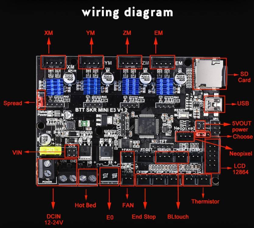

Willi28 Posté(e) Mai 12, 2020 Partager Posté(e) Mai 12, 2020 Bonjour, je suis fier de moi car j'ai trouvé la solution de la carte bruyante: J'ai changé de place le shunt rouge " spread " et je l'ai mis comme sur la photo. Lien vers le commentaire Partager sur d’autres sites More sharing options...

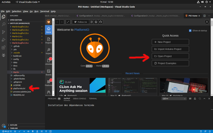

Adrien538 Posté(e) Mai 17, 2020 Partager Posté(e) Mai 17, 2020 Le 15/05/2020 at 12:58, Duncan4031 a dit : tu as 3 fichiers à configurer... platformio.ini configuration.h configuration_adv.h Une fois dans platformio Tu cherche le dossier Marlin et dans l'arborescence à gauche tu as platformio.ini, tu cliques sur OPEN PROJECT à droite ça crée le projet et tu peux ensuite travailler sur les fichiers je t'ai mis mes 3 fichiers pour exemple platformio.ini 30 Ko · 0 downloads Configuration.h 80 Ko · 0 downloads Configuration_adv.h 126 Ko · 0 downloads Impeccable merci et vous pouvez me redire comment je doit faire pour téléverser ensuite vers l'imprimante ? merci beaucoup Lien vers le commentaire Partager sur d’autres sites More sharing options...

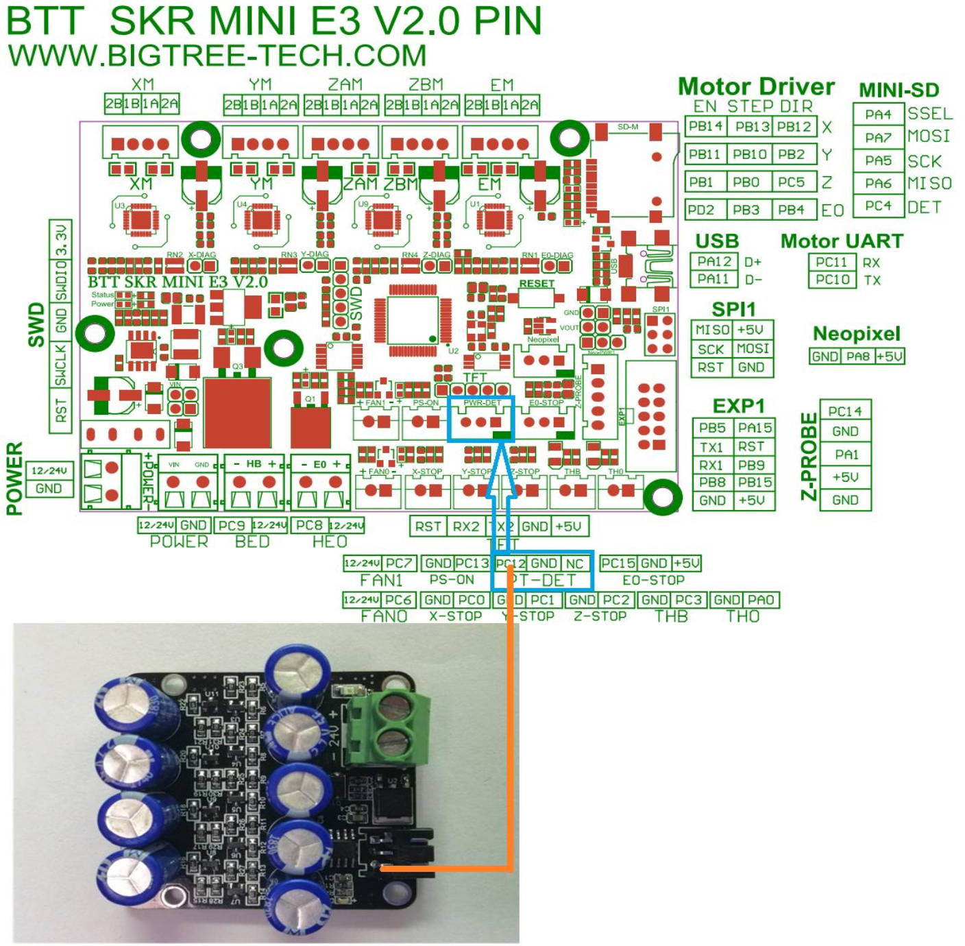

Adrien538 Posté(e) Mai 20, 2020 Partager Posté(e) Mai 20, 2020 (modifié) Salut, je voudrait savoir où brancher le module power recovery c'est un BTT mini UPS V2.0 si possible de me montrer sur la photo merci Modifié (le) Mai 20, 2020 par Adrien538 Lien vers le commentaire Partager sur d’autres sites More sharing options...

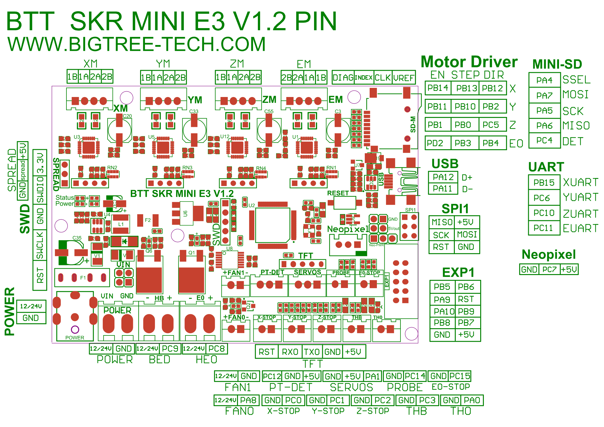

fran6p Posté(e) Mai 20, 2020 Partager Posté(e) Mai 20, 2020 @Adrien538 Pour la version 1.2 il n'y a rien d’indiqué dans la documentation du github. Par contre, la nouvelle version (v2.0) de la mini E3, la documentation indique de connecter l'«UPS» sur l’emplacement PT-DET (entre SERVOS et +FAN1): Le problème c'est que bien que l'emplacement PT-DET existe sur la version 1.2 de la mini E3, les trois «pins» ne correspondent pas : deux sont semblables: PC12 et GND mais le troisième est +5V sur la v1.2 et NC (Non Connecté) sur la v2.0. Il faudrait vérifier sur la carte UPS à quoi correspond la connexion (+5V / NC) : si il n'y a pas besoin de tension alors ça me semble intégrable. Lien vers le commentaire Partager sur d’autres sites More sharing options...
Duncan4031 Posté(e) Mai 20, 2020 Auteur Partager Posté(e) Mai 20, 2020 Le 17/05/2020 at 16:26, Adrien538 a dit : Impeccable merci et vous pouvez me redire comment je doit faire pour téléverser ensuite vers l'imprimante ? merci beaucoup En lançant la compilation à l'aide de VSC + platformio il se crée un dossier .pio à l'intérieur duquel tu as un fichier firmware.bin Il suffit de mettre ce fichier dans la carte sd et celle ci dans l'imprimante, de l'allumer et le reste se fait tout seul ! Il y a 4 heures, Adrien538 a dit : Salut, je voudrait savoir où brancher le module power recovery c'est un BTT mini UPS V2.0 si possible de me montrer sur la photo merci Bonjour à mettre dans le connecteur PT-DET comme sur cette photo et déjà précise par @fran6p tirée de là https://www.amazon.fr/BIGTREETECH-Printing-Pendant-dimprimante-Ender-3/dp/B081847D5N/ref=sr_1_17?dchild=1&keywords=bigtreetech&link_code=qs&qid=1589986496&sourceid=Mozilla-search&sr=8-17 Lien vers le commentaire Partager sur d’autres sites More sharing options...
