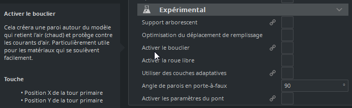

fran6p Posté(e) Juillet 29, 2019 Partager Posté(e) Juillet 29, 2019 Il y a 4 heures, fjaffre a dit : Cela veut dire qu'il est impossible de faire des pièces en ABS sans caisson. Impossible, non. Aléatoire, oui. Tu peux éventuellement essayer (je n'ai jamais tenté) de faire un bouclier autour de la pièce pour l'emprisonner dans un mini caisson (par contre ça utilisera plus de matériau ). Dans Cura, section Expérimental (c'est une option qu'il faudra probablement ajouter): Il y a 4 heures, fjaffre a dit : Vu la qualité en PLA, je vais me retourner la dessus en perdant la solidité de l'ABS. Certains PLA sont plus solides (mais moins résistants à la température) que l'ABS: PLA Ingéo 3D870 (et 3D850). Ils peuvent être rendus encore plus solides et résistants à la température par une opération de recuisson (pas toujours simple à mettre en oeuvre). Cette recuisson cristallise le 3D850/870 ( je prends le mien chez sakata3d.com (en espagne), filaments-abs.fr est le revendeur officiel de la marque Sakata3d en France). Le gros avantage de ces 3D850/870 est qu'ils s'impriment comme du PLA (température extrusion 210-230°, plateau 60-65°). Le 3D870 en plus permet une impression avec des vitesses plus élevées . Lien vers le commentaire Partager sur d’autres sites More sharing options...
