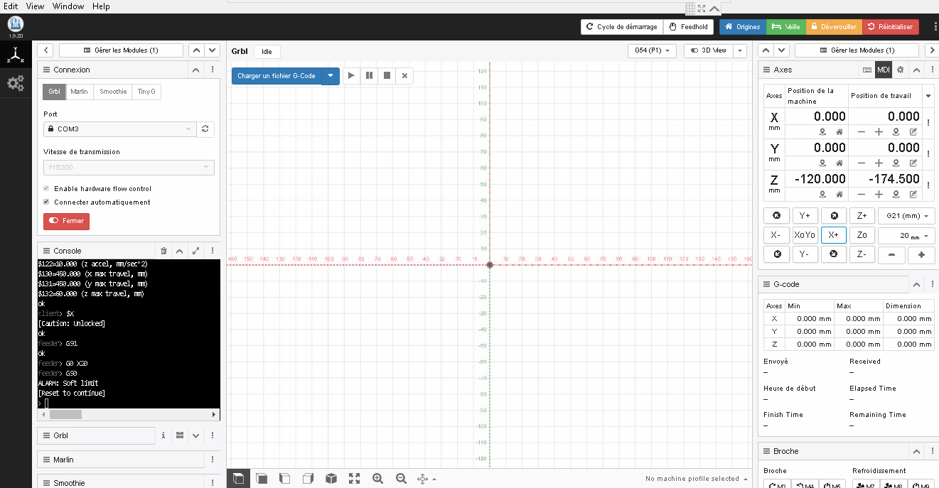

mikebzh44 Posté(e) Septembre 24, 2019 Auteur Partager Posté(e) Septembre 24, 2019 Bon, on va tourner bourrique avec cette CNC Tout est bien branché et quand on pilote les moteurs avec CNCjs à coup de pas de 10mm ou autre, ça va dans le sens qu'on veut. MAIS, impossible de faire un Homing !! Quand on clique sur le bouton : C'est le moteur Z qui fait descendre la fraise alors qu'il n'y a pas de Z endstop !! Pourtant, dans le config.h du dossier grbl propre à l'OMM Pro, on a ça : //#define HOMING_CYCLE_0 (1<<Z_AXIS) // REQUIRED: First move Z to clear workspace. //#define HOMING_CYCLE_1 ((1<<X_AXIS)|(1<<Y_AXIS)) // OPTIONAL: Then move X,Y at the same time. // #define HOMING_CYCLE_2 // OPTIONAL: Uncomment and add axes mask to enable #define HOMING_CYCLE_0 (1<<X_AXIS) // home X seulement #define HOMING_CYCLE_1 (1<<Y_AXIS) // home Y seulement Donc, si je comprends bien, on ne devrait pas avoir de Homing Z mais on devrait avoir un Homing X puis un Homing Y. Et sinon, quand on fait un $$, on a $27 = 7 mais cette valeur ne correspond pas aux 4 type de Homing décrits sur cette page : https://lebearcnc.com/grbl-homing-et-fins-de-course/ C'est normal ? Lien vers le commentaire Partager sur d’autres sites More sharing options...

mikebzh44 Posté(e) Septembre 24, 2019 Auteur Partager Posté(e) Septembre 24, 2019 Bon, j'ai rentré le $21=1 dans la console et quand je fais $$, c'est bien pris en compte. Mais même en débloquant la CNC avec le bouton Orange, on ne peut pas bouger en X ou Y car on a un message : ALARM: Soft limit |Reset to continue] et si on essaie un Homing, c'est toujours le Z qui descend Lien vers le commentaire Partager sur d’autres sites More sharing options...

Snakesrules Posté(e) Septembre 24, 2019 Partager Posté(e) Septembre 24, 2019 passe aussi le $20 à 1 , reset la machine , et tente le homing pour voir . Si jamais Z descend toujours, ca semblerait vouloir dire que la version de Grbl flashé n'integre pas la modif pour X et Y seulement Lien vers le commentaire Partager sur d’autres sites More sharing options...
mikebzh44 Posté(e) Septembre 24, 2019 Auteur Partager Posté(e) Septembre 24, 2019 Bon, même avec le $20=1, dès qu'on fait le Homing, c'est le Z qui descend !! Il va envoyer un mail au concepteur pour éclaircir ce comportement. Sinon, demain, on flashera un GRBL "stock" après avoir désactivé le Z homing. Lien vers le commentaire Partager sur d’autres sites More sharing options...

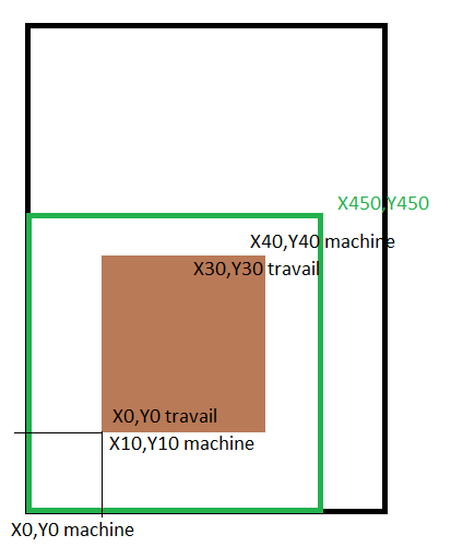

Jean-Claude Garnier Posté(e) Septembre 25, 2019 Partager Posté(e) Septembre 25, 2019 il y a une heure, Snakesrules a dit : avoir $21=0 (Hard limits enable, boolean) avec des capteurs, et ça fonctionne quand même Les hard-limits, il faut les comprendre comme des butées de fin de course et non pas comme des butées de prise de ref Une fois le Home fait en automatique, la machine "sait" de combien elle a le droit de bouger dans chaque sens Ça c'est le boulot des $130 à 132 Citation $130=340.000 (X-axis maximum travel, millimeters) $131=390.000 (Y-axis maximum travel, millimeters) $132=92.000 (Z-axis maximum travel, millimeters) Perso je trouve dangereux de faire un Home à la volée, c'est pas comme ça qu'on fait dans la vraie vie On fait le Home en automatique, on vérifie bien que dans l'image ci-dessous la colonne de gauche est toute à zéro Puis on vient accoster en XYZ l'endroit d'où part l'usinage, on déclare XYZ zéro et on y va Lien vers le commentaire Partager sur d’autres sites More sharing options...
mikebzh44 Posté(e) Septembre 25, 2019 Auteur Partager Posté(e) Septembre 25, 2019 (modifié) Donc quand le Homing marchera, on sera en X0,Y0 au niveau de la position Machine, colonne de gauche. Puis on viendra positionner la fraise en X0,Y0 sur la pièce pour le départ de l'usinage et là, on pourra définir la colonne de droite, et forcément, les coordonnées de la colonne de gauche auront bougé. Et il faut donc que le position X machine quand on est à X0 travail + X max de la zone de travail soit inférieure ou égale au $130 EDIT : Pour essayer d'être plus clair, vu qu'actuellement $130=450 et $131=450 alors on pourrait avoir un truc comme ça : Modifié (le) Septembre 25, 2019 par mikebzh44 Lien vers le commentaire Partager sur d’autres sites More sharing options...
Jean-Claude Garnier Posté(e) Septembre 25, 2019 Partager Posté(e) Septembre 25, 2019 Oui et en Z zéro aussi. La colonne de gauche, faut jamais y toucher : elle représente le décalage d'origine incrémental entre zéro machine et zéro pièce On peut éventuellement la noter sur un papier si jamais on a besoin d'y revenir et qu'on a merdé le zéro pièce par inadvertance il y a 8 minutes, mikebzh44 a dit : soit inférieure ou égale au $130 Evidemment, ça dépend où se trouvent les endstops, mais y'a de l'idée Lien vers le commentaire Partager sur d’autres sites More sharing options...
