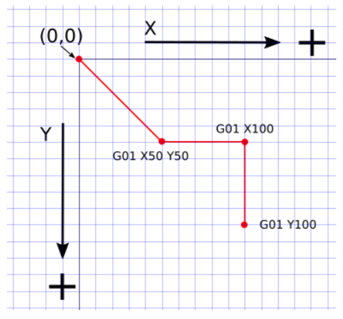

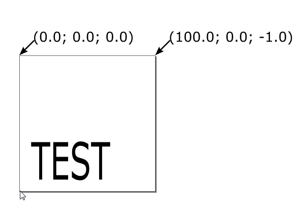

C'est perturbant....
Regarde, quand tu dessines sur ton écran, tu as le X+ à droite, le Y+ en haut de l'écran et le Z+ dans ton pif, OK ???
Et quand tu traces un cercle en X100 Y100 par exemple, tu déplaces ta souris vers la droite et vers le haut, pas ton écran
Hébin quand tu vois ta CN de dessus, c'est exactement pareil.
Tu ne dois pas raisonner la table qui bouge, ni comment elle bouge, tu dois penser que tu ES la fraise et que c'est toi qui te déplaces, en plus, en moins et en profondeur.
Pourquoi ? Pasque les CN y'en a qui ont la table qui bouge dans les deux sens, d'autres qui ont un bélier, d'autres qui ont un portique et la pièce immobile, d'autres dont c'est la table qui monte, on s'en fout : le programme est le même, comme tu l'as fait sur ton écran.
C'est pourquoi l'image ci-dessus me dérange, le Y va à l'envers ou alors j'ai rien compris !

Pourtant, c'est bien comme ça que l'OMM Pro réagit. Tu fais un X10 et la fraise part à droite mais tu fais un Y10 et la fraise avance vers toi.
On vient de réussir à faire un Homing XY propre après avoir nettoyé l'installation de l'IDE Arduino et reflasher GRBL puis nettoyer l'EEPROM avec un $RST=*
On vient de simuler un gravure en chargeant un GCode et en enlevant la fraise et sans démarrer la broche et ça marche nickel.
Mais c'est vrai que c'est un peu de gymnastique intellectuelle de comprendre comment déclarer le XO,Y0 travail pour être certain que la fraise ne va pas venir faire taper le Y endstop pendant l'exécution du GCode.
Il faudra changer le Y endstop de côté et inverser le sens du moteur pour avoir un Homing en bas à gauche alors ? C'est vrai que semblerait plus logique et ça éviterait la surchauffe des neurones lors de la conception du GCode.

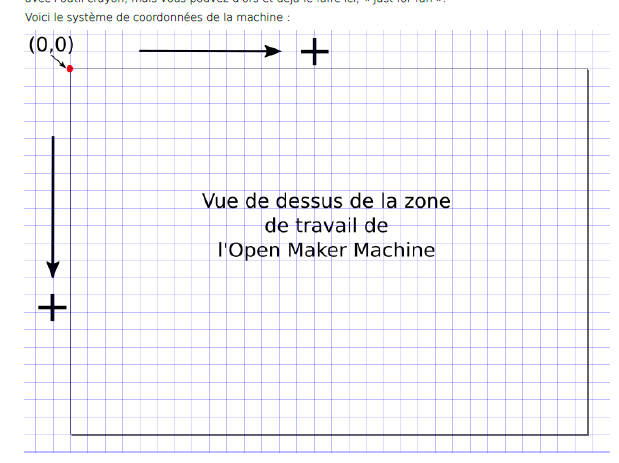

Voilà ce qu'ils disent dans le fucking manual:
Ça confirme bien ce que tu dis, mais AMHA c'est une sale interprétation du métier

Tu te fais un petit schema/dessin pour avoir un rappel des axes est de leurs sens, y'a des plaques sur les machines au taff, en plus des boutons bien placé sur le pupitre.
+1 pour le Y0 machine le plus proche de toi
Pour le Z tu le met sur la table est lors des P.O.M. tu rajoute un dégagement en Z de 15-20mm pour évité de brayé un outil ( Perso je ferai pareil, voir mettre le Z0 au plus haut possible façon Pts chgt outil).

Cette configuration de la machine OMM relève d'un amateurisme qui me surprend. On a tous appris à l'école que l'axe X est celui des abscisses (horizontal) et celui des Y celui des ordonnées (vertical). C'est ce système universel qui est utilisé sur les CNC et surtout dans les logiciels de FAO !
Partant de ce principe fondamental, on ne peut avoir que deux possibilités pour l'origine 0,0 constituant par ailleurs le point de homing : soit en bas à gauche, soit en haut à droite !
La première solution (que j'avais au début) est plus simple pour un non habitué mais encombre la zone de travail. La seconde (que j'ai adoptée) libère la zone de travail mais nécessite une petite gymnastique de vue dans l'espace pour faire le lien entre ce que l'on voit sur l'écran et ce que fait la machine (à moins de la retourner 🙃). C'est à mon humble avis LA bonne solution, ce que confirmaient notamment @Titi78 et @Jean-Claude Garnier plus haut.
Pour ce qui concerne les soft et hard limits, je m'en passe très bien vu que mes moteurs sont des Nema 17 de 0.6 Ncm. Si par erreur j'arrive en butée, rien de grave. On refait un homing (à cause des sauts de pas) et on recommence. Les soft limits sont un peu pénibles car elles interviennent avant d'exécuter le déplacement si il aboutit à un dépassement. Pour les hard limits, je cherche toujours comment mettre un fin de course en bas du Z... Le seul truc vraiment essentiel c'est le homing, ce qui ramène à la question précédente.
C'est quand même ballot d'acheter une machine prétendue "clé en main" où il faut reprendre des trucs aussi basiques...

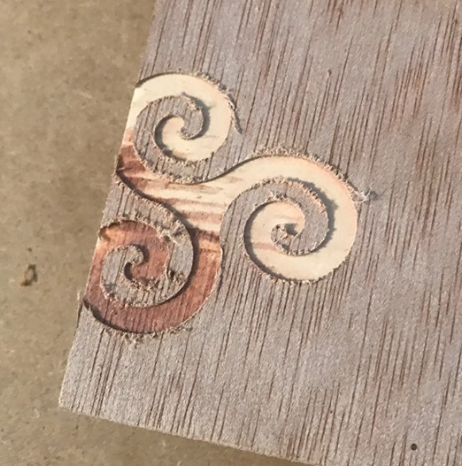

On va continuer les tests, la première gravure devrait avoir lieu aujourd'hui mais si c'est trop gênant, on verra pour changer le point de homing.
L'avantage, c'est que @Jma56 n'a pas de background CNC ou imprimante numérique donc ça peut aider à se faire à ce référentiel "exotique"

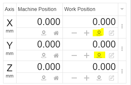

Oui on peut avec CNCjs. Encore faut-il déjà savoir ce que c'est et à quoi ça sert !

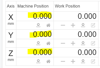

Si je peux me permettre, voilà comment je fais, mais c'est pas l'évangile :
- je fais les 3 POM's et je vérifie bien que dans la colonne de gauche (origine machine) les 3 axes sont bien à zéro.
(pour être plus exact, ça sera pas zéro mais -5mm (une valeur contenue dans le $27 pour ne pas rester collé au fin de course)
$27=5.000 (Homing switch pull-off distance, millimeters)

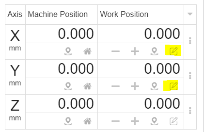

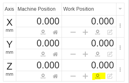

Ensuite je me déplace en XY à l'endroit correspondant au zéro pièce, qui doit être le même que celui qui a été choisi lors de la programmattion
Typiquement, dans un angle du brut ou en son centre
A ce moment-là je mets l'origine pièce à zéro avec ces boutons :
Puis je viens toucher le dessus de la pièce et je mets le Z à zéro avec celui-là :

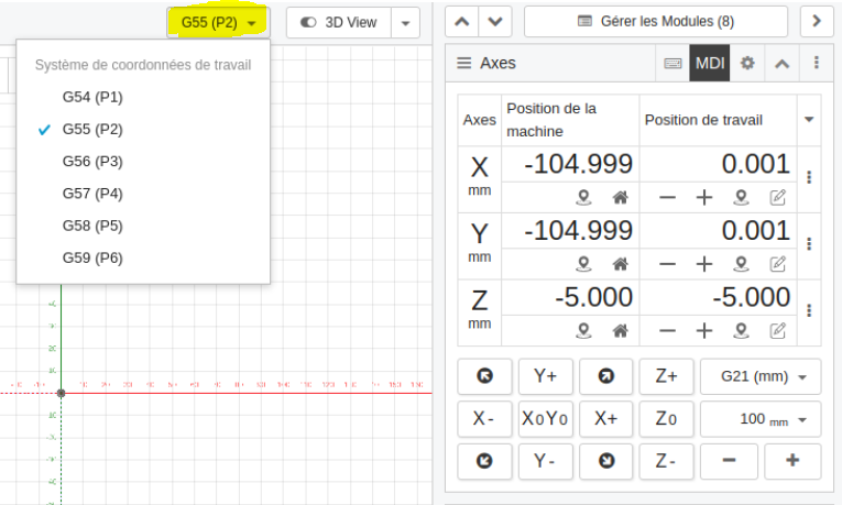

Ça c'est vrai si on a une pièce unique à faire. Si on en a plusieurs identiques, il faut mette des butées pour retomber pile-poil
Si on veut mettre son zéro au centre d'un bloc, on peut aussi accoster un côté de la pièce avec la fraise, mettre cet axe à zéro momentanément, aller accoster le côté opposé, ça donnera une valeur quelconque qu'on divisera par deux. On introduira alors cette valeur dans ces cases, en repectant bien sûr le signe.
Concernant les décalages d'origine réglables G54 à G59, quel en est l'intérêt ?
Tout simplement, si vous avez une machine assez grande et que vous laissez un étau ou un montage particulier à demeure sur la table, vous pouvez stocker sa position dans un de ces décalages pour ne pas avoir à la refaire à chaque fois.
Elle restera permanente dans CNCjs jusqu'à ce que vous la changiez.
Vous usinez votre pièce principale, vous avez fait son zéro local et brusquement vous avez besoin de faire une briclole à côté dans l'étau, pas de panique, G54 pour une, G55 pour l'autre.

Il y a 2 heures, mikebzh44 a dit :
Pour changer l'origine du Homing, si on déplace le X endstop de l'autre côté de l'axe et qu'on change dans defaults_mamachine.h
Ca suffit ou il y a d'autres paramètres à changer encore ?
A mon avis, vous prenez le problème à l'envers.
Commencez par étudier votre logiciel de FAO et adaptez les réglages de la machine au code qu'il génère (et qui a de grandes chances de prendre en compte l'orientation conventionnelle des axes). L'inverse est plus compliqué, voir impossible.

@Jean-Claude Garnier : kapicsh sauf à partir de G54 à G59, là, j'ai décroché.
@Locouarn : Pour l'instant, on utilise Inkscape pour générer le GCode donc on va regarder dans les options alors.
EDIT : Je pense avoir compris le truc avec Inkscape, quand on définit les points d'orientation, il faut déplacer la flèche pour le donner le 0,0 en haut à gauche du cadre. Et dans CNCjs et sur la table, il suffira de positionner le 0,0 travail en bas à gauche de la zone (là où est le pointeur de ma souris sur la capture ci-dessous) :
Modifié (le) par mikebzh44
Lien vers le commentaire
Partager sur d’autres sites
il y a 35 minutes, mikebzh44 a dit :
kapisch sauf à partir de G54 à G59, là, j'ai décroché
Pas grave, j'ai un peu mis la charrue avant les bœufs, mais tu y reviendras quand tu s'ras grand !
