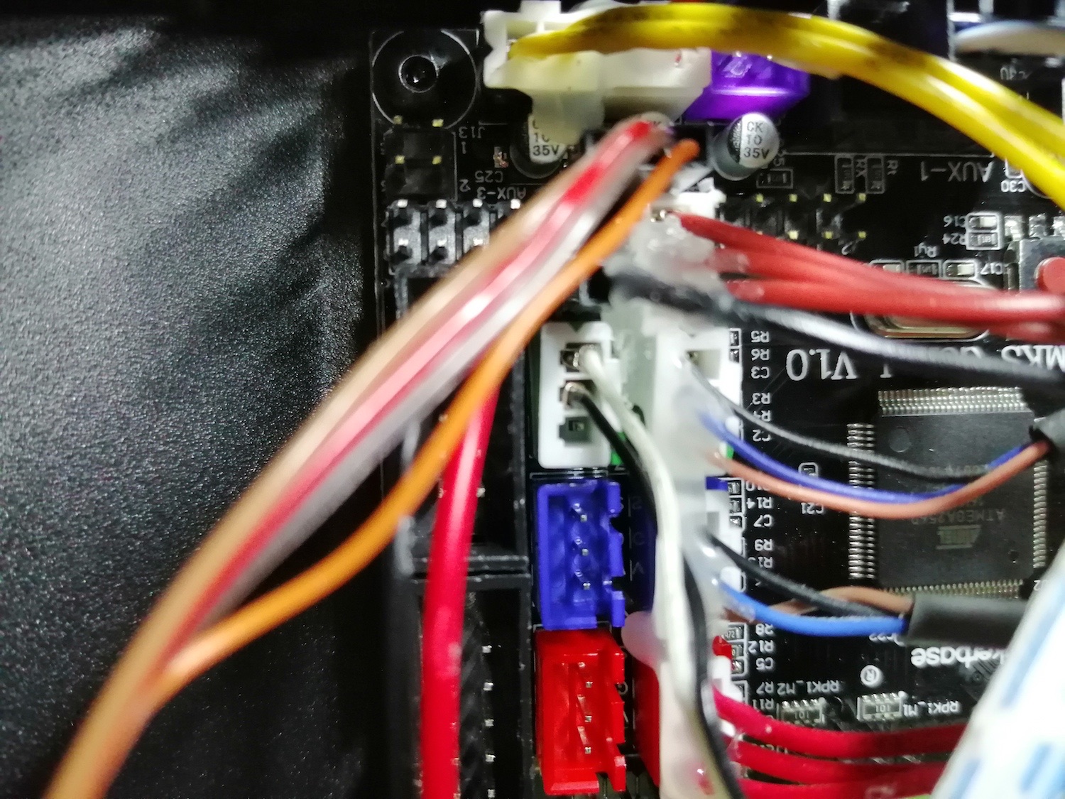

archers84 Posté(e) Février 6, 2021 Partager Posté(e) Février 6, 2021 Le 03/02/2021 at 09:51, MrMagounet a dit : Je mettrais quand même des point .hex pour ceux qui ont du mal ;). me revoilà, j'ai super fait attention à la reprise des connecteurs j'ai mis tes firmwares sans aucun soucis et j'ai toujours le même problème , "Stop........ M999" . Je ne sais plus quoi faire enfin je vais remettre tous les firmwares d'origine et ne pas mettre le BLT pour le moment Lien vers le commentaire Partager sur d’autres sites More sharing options...
MrMagounet Posté(e) Février 6, 2021 Partager Posté(e) Février 6, 2021 @archers84c'est vraiment étrange tu as des photo des connecteurs pour voir ou tu les a branché ? J'arrive pas a comprendre pourquoi tu as le soucis et pas les autres. Lien vers le commentaire Partager sur d’autres sites More sharing options...

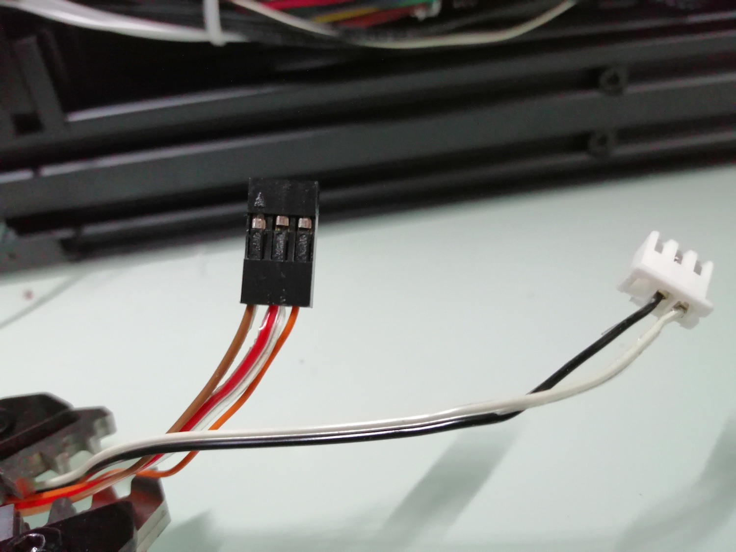

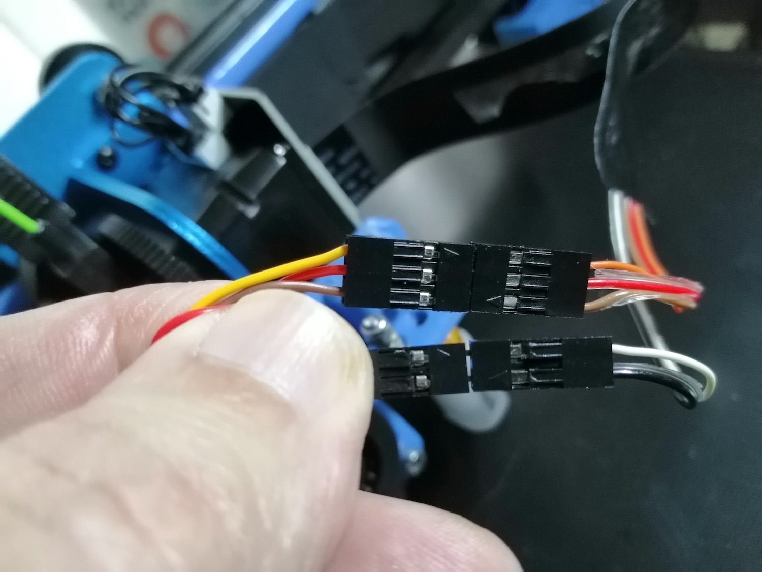

archers84 Posté(e) Février 6, 2021 Partager Posté(e) Février 6, 2021 il y a 14 minutes, MrMagounet a dit : @archers84c'est vraiment étrange tu as des photo des connecteurs pour voir ou tu les a branché ? J'arrive pas a comprendre pourquoi tu as le soucis et pas les autres. J'ai mis une nappe en AWG28 , le jaune du BLT est branché sur le orange du cable de liaison , j'ai un connecteur Dupont pour le fils (orange/rouge/marron) branchés sur la CM et un JST pour le noir/blanc sur la CM. Je suis branché comme le schéma du Gueroloco Lien vers le commentaire Partager sur d’autres sites More sharing options...

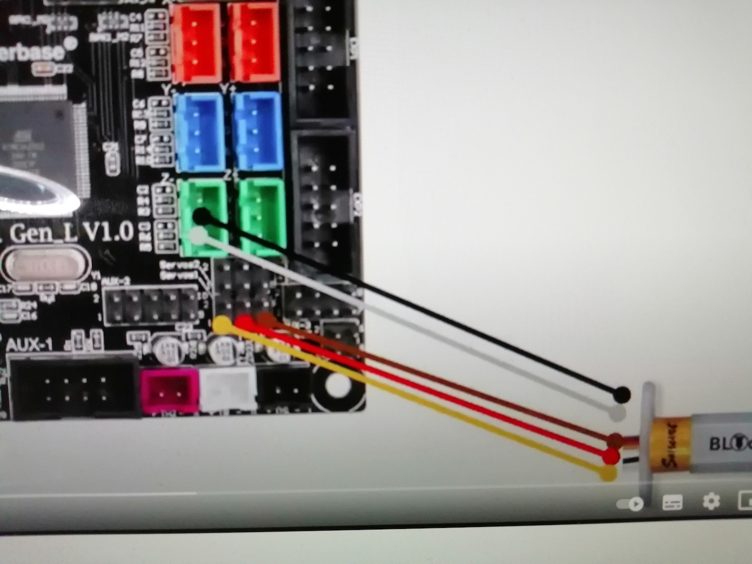

MrMagounet Posté(e) Février 6, 2021 Partager Posté(e) Février 6, 2021 @archer84 J'ai une piste sur ton soucis cela ma fait tilte avec la photo du câblage la définition des Endstop dans le marlin que je t'ai fait semble pas bon au vue de la photo (le pire c'est que j'ai récupérer le Firmware du GL à la base, d'ou j'ai porté mes amélioration). Je te recompile le Firmware pour la X1 pour voir si cela vient bien de là. 1 Lien vers le commentaire Partager sur d’autres sites More sharing options...

Savate Posté(e) Février 7, 2021 Partager Posté(e) Février 7, 2021 Il y a 18 heures, archers84 a dit : J'ai mis une nappe en AWG28 , le jaune du BLT est branché sur le orange du cable de liaison , j'ai un connecteur Dupont pour le fils (orange/rouge/marron) branchés sur la CM et un JST pour le noir/blanc sur la CM. Je suis branché comme le schéma du Gueroloco Sur la photo n°2 tu as branché le bl en 'wagster' (sur le Z+) mais apparement c'est cablé en 'gueroloco' (cable supplémentaire) qui lui remplace le Z- (photo 4) Moralité : Soit tu débranche le z- et tu mets ton connecteur à la place, soit tu mets un firmware 'waggster' (c'est ce que j'ai fait sur les miennes) Lien vers le commentaire Partager sur d’autres sites More sharing options...
MrMagounet Posté(e) Février 7, 2021 Partager Posté(e) Février 7, 2021 @SavateOh Merde putain j'avais pas fait gaffe tu as raison, mais je suis grave j'étais tellement fixer sur le schéma que j'ai pas regardé le photo 2. Bravo et merci a toi. @archers84 on sais pourquoi maintenant c'est bien le câblage désolé d'être passe a côté. Je vais te faire une modification du firmware et mod Waggster et te l'envoyé (La Genius fonctionne comme cela par défaut cela évite de démonter le Z endstop) Lien vers le commentaire Partager sur d’autres sites More sharing options...
Savate Posté(e) Février 7, 2021 Partager Posté(e) Février 7, 2021 c'est l'inconvénient d'avoir une carte dans un sens et une carte dans l'autre. Après je l'ai vu de suite, parce que j'ai fait la même boulette sur la modif de ma première X1 ... Lien vers le commentaire Partager sur d’autres sites More sharing options...
