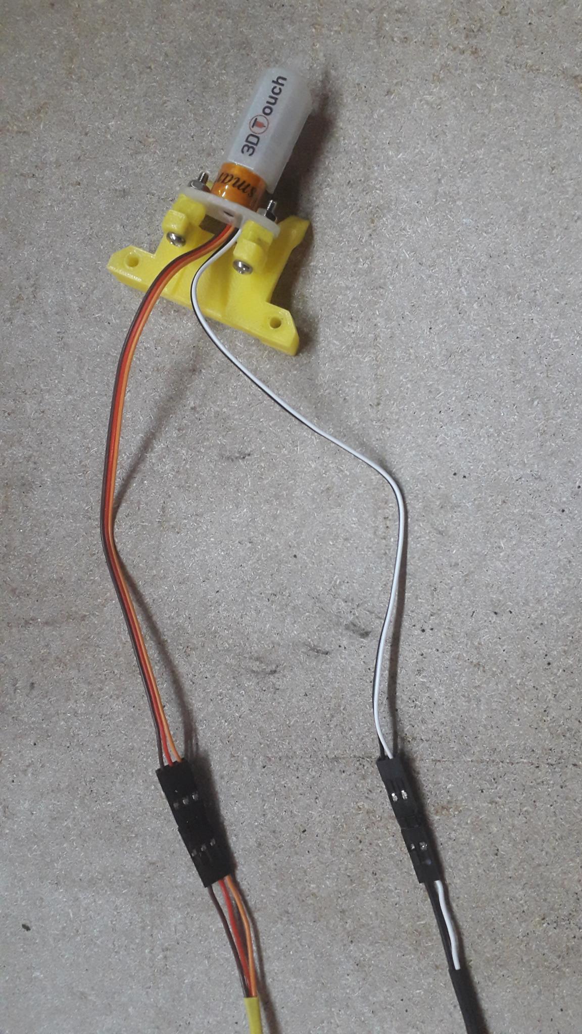

Bernard62 Posté(e) Juillet 30, 2019 Partager Posté(e) Juillet 30, 2019 Bonjour à tous. Je suis un nouvel inscrit sur ce forum et je n'ai trouvé aucune solution jusqu'à présent pour dépanner mon Anet A8 équipé d'un Bltouch. Je vous expose mon problème: Au cours d'une impression, ma machine s'est subitement arrêtée et j'ai constaté qu'un composant de la carte d'origine (Anet 3D v1) était bouillant; j'en ai déduis que cette carte était morte. J'ai reçu en retour de commande la nouvelle carte Anet 3D v 1.7 et depuis la réinstallation de cette nouvelle version le lcd m'indique dans le bas STOPPe !!! J'ai réinstallé le firmware d'origine et la machine refonctionne mais sans le Bltouch actif; dessus j'ai réinstallé Marlin 1.1.4 en Français + la prise en compte du Bltouch et c'est là que le problème survient avec le fameux affichage sur le lcd. J'ai effectué plusieurs fois cette manipulation et à chaque fois le même échec. Pourriez-vous m'aider SVP. D'avance merci. Lien vers le commentaire Partager sur d’autres sites More sharing options...

Maeke Posté(e) Juillet 30, 2019 Partager Posté(e) Juillet 30, 2019 (modifié) le stoppe t'indique une erreur avec le bltouch justement, donc va falloir revoir ton câblage (et en profiter pour mettre ton Marlin à jour, on en est à la 1.1.9). TIens, une lecture très intéressante: Marlin119 sur anet.7z Modifié (le) Juillet 30, 2019 par Maeke Lien vers le commentaire Partager sur d’autres sites More sharing options...

Maeke Posté(e) Juillet 31, 2019 Partager Posté(e) Juillet 31, 2019 Il y a 1 heure, Bernard62 a dit : Bonjour, Merci pour la réponse rapide et mille excuses pour avoir posté le sujet au mauvais endroit. Donc si je comprends bien le post de Maeke, le câblage du BLTouch est différent avec la nouvelle génération de carte par rapport à la v1.0 !!! Je vais étudier clairement le fichier joint et pour ce qui est de Marlin 1.1.9, je l'avais déjà installé mais naturellement ça ne marchait pas. Je vous tiens au courant de l'évolution, je redémonte le tout ce dimanche. nop, il ne s'agit pas d'un câblage différent, mais plus probablement d'un câble abimé (vérifies les contacts). PS; j'ai Marlin 1.1.9 sur mon AM8 qui est en fait une Anet A8 totalement remaniée, et mon bl-touch fonctionne à la perfection. Autre chose si ton bl est un authentique de la dernière génération (smart 2.1 ou plus) tu peux avoir un problème de .... timing. Lis ce sujet (particulièrement les interventions de @Schyzo) Lien vers le commentaire Partager sur d’autres sites More sharing options...
Bernard62 Posté(e) Aout 7, 2019 Auteur Partager Posté(e) Aout 7, 2019 Bonjour, me revoilà J'ai redémonté tout le câblage et effectivement une cosse à partir du BLTouch avait légèrement fondue sur un coin; j'ai refait le câblage entièrement et Marlin s'est correctement installé, mais maintenant c'est le capteur qui a rendu l'âme (grosse fumée sur un composant) au premier redémarrage. J'ai recommandé un nouveau avec le câblage complet cette fois !!! Dès la réception, je réinstalle et je vous recontacte. Lien vers le commentaire Partager sur d’autres sites More sharing options...
Bernard62 Posté(e) Aout 12, 2019 Auteur Partager Posté(e) Aout 12, 2019 Bonjour à tous, Comme prévu j'ai recablé et remonté le nouveau BLTouch avec son câblage (le tout acheté en France), et paramétré Marlin 1.1.9 comme expliqué dans le tuto d'Olivier Gaillot; maintenant le BLTouch fait son auto test à l'allumage de la machine mais reste allumé rouge et rétracté !!! Même en essayant un auto test sur l'écran de l'imprimante ou alors avec Pronterface rien ne bouge. Le problème vient de où cette fois ? Lien vers le commentaire Partager sur d’autres sites More sharing options...
Maeke Posté(e) Aout 12, 2019 Partager Posté(e) Aout 12, 2019 rouge et rétracté, c'est NORMAL, c'est son état d'attente. Lien vers le commentaire Partager sur d’autres sites More sharing options...

Maeke Posté(e) Septembre 3, 2019 Partager Posté(e) Septembre 3, 2019 tu es sûr d'avoir utilisé le bon pin? (pas dans le firmware mais sur la carte) 1 Lien vers le commentaire Partager sur d’autres sites More sharing options...
Bernard62 Posté(e) Septembre 4, 2019 Auteur Partager Posté(e) Septembre 4, 2019 Bonjour, Oui, j'ai refait le branchement de A à Z, plus aucune soudure, tout est connecté en cosse Dupont; j'ai contrôlé et recontrôlé; toujours rien. Je pense de plus en plus qu'il y a un mauvais paramétrage dans Marlin mais où ? Lien vers le commentaire Partager sur d’autres sites More sharing options...
Maeke Posté(e) Septembre 4, 2019 Partager Posté(e) Septembre 4, 2019 Tu es toujours sur le lcd d'origine? Si oui, il peut simplement s'agir d'un 'touch défectueux, c'est un vrai bl-touch, ou un 3d touch? Lien vers le commentaire Partager sur d’autres sites More sharing options...
Bernard62 Posté(e) Septembre 4, 2019 Auteur Partager Posté(e) Septembre 4, 2019 Toujours le lcd d'origine et c'est un 3D Touch Lien vers le commentaire Partager sur d’autres sites More sharing options...
Bernard62 Posté(e) Septembre 4, 2019 Auteur Partager Posté(e) Septembre 4, 2019 Le n° de version est V 1.2 Sur la carte n'y aurai t-il pas un composant à supprimer ? Lien vers le commentaire Partager sur d’autres sites More sharing options...
Maeke Posté(e) Septembre 4, 2019 Partager Posté(e) Septembre 4, 2019 (modifié) le problème des 3d-touch, c'est que contrairement au vrai bl-touch ils ont une fiabilité toute relative. Et le composant à supprimer c'est seulement pour les vrais bl-touch smart de dernières générations. Modifié (le) Septembre 4, 2019 par Maeke Lien vers le commentaire Partager sur d’autres sites More sharing options...
