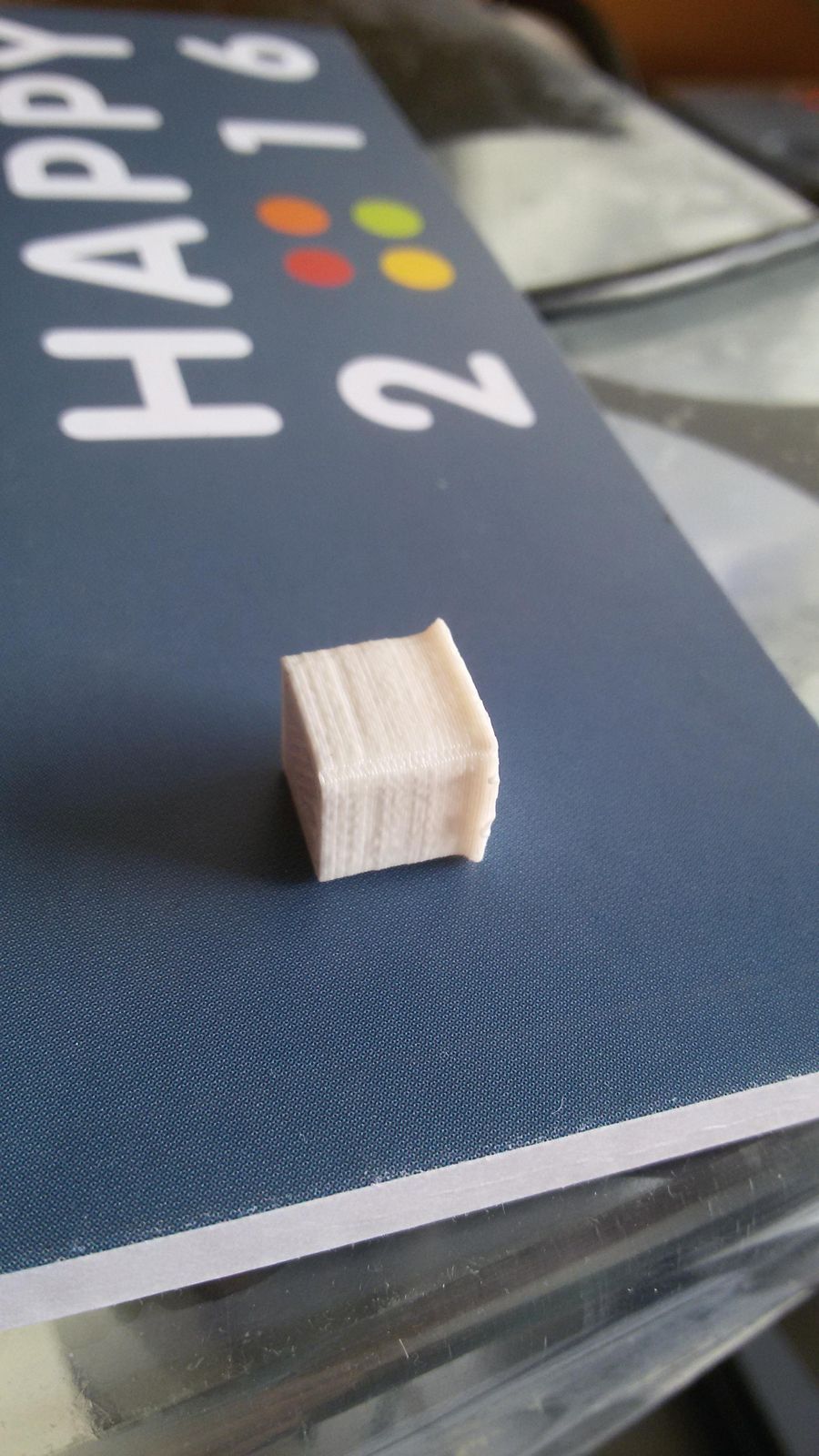

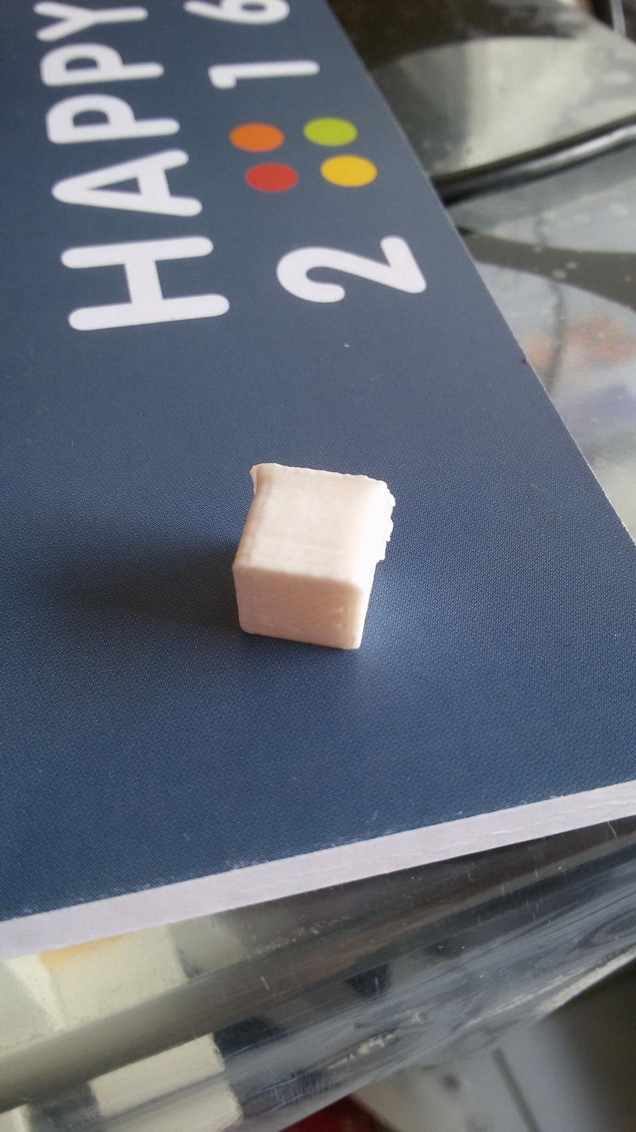

flaflac Posté(e) Mars 5, 2016 Partager Posté(e) Mars 5, 2016 bonjour à tous :-) Première impression et première question ( tellement classique ^^) . j'ai fait le test d'un cube 10*10 en pla, différentes températures de chauffe , j'ai vérifié l'extrudeur l'apport me semble juste alors pq ce résultat ? petite présition : c'est une prusa i3 série-s (aliexpress quoi http://fr.aliexpress.com/item/2014-hottest-3d-printer-Prusa-i3-for-DIY-kit-sale/32245219995.html?ws_ab_test=searchweb201556_3,searchweb201644_4_505_506_503_504_502_10001_10002_10016_10017_10010_10005_10011_10006_10003_10004_10009_10008,searchweb201560_3,searchweb1451318400_-1,searchweb1451318411_6450&btsid=85722a1a-8b68-49f7-9b63-d0c294d3ebdc merci d'avance :-) Lien vers le commentaire Partager sur d’autres sites More sharing options...
J-Max.fr Posté(e) Mars 5, 2016 Partager Posté(e) Mars 5, 2016 Bonjour, Il y a bien des causes possibles. Malgré le problème d'extrusion, quelle est la dimension du cube une fois imprimé ? ++JM Lien vers le commentaire Partager sur d’autres sites More sharing options...
garcmi Posté(e) Mars 5, 2016 Partager Posté(e) Mars 5, 2016 il y a une heure, flaflac a dit : j'ai fait le test d'un cube 10*10 en pla Apparemment, c'est 10*10 Toutes les calibrations ont étés faites ? Pour info, j'ai la même (modifiée maintenant), j'imprimais à 210° avec du fil chinois. Je n'ai jamais eu ces gros pâtés. En plus du problème d'extrusion, tu as peut être un problème de pas en Z, du jeu quelque part (courroies, structure ....) Quand tu dit l'apport te semble juste, as tu vérifié la longueur de fil déroulée à vide par rapport à la longueur demandée ? Lien vers le commentaire Partager sur d’autres sites More sharing options...
JeandesBiolles Posté(e) Mars 5, 2016 Partager Posté(e) Mars 5, 2016 Il manque de plastique ? Tu n'aurais pas mis 3mm au lieu de 1.75 dans ton trancheur ? Lien vers le commentaire Partager sur d’autres sites More sharing options...
J-Max.fr Posté(e) Mars 5, 2016 Partager Posté(e) Mars 5, 2016 Re, @garcmi oui, ça c'est les dimensions supposées de la pièce. Pas forcément ce qui sort en impression ++JM Lien vers le commentaire Partager sur d’autres sites More sharing options...
flaflac Posté(e) Mars 5, 2016 Auteur Partager Posté(e) Mars 5, 2016 oui j'ai mesuré mon fils j'extrudais 9.75 au lieu de 10 je ne pense pas 0.25 mm de fils puisse faire une si gd différence. malgré le résultat, le cube fait bien 10*10 donc je ne pense donc pas avoir de jeu en x et y problème de saut en z ? comment vérifier ça garmci ? je vais vérifier dans répétier l'expesseur du fils .... merci à tous Lien vers le commentaire Partager sur d’autres sites More sharing options...

J-Max.fr Posté(e) Mars 5, 2016 Partager Posté(e) Mars 5, 2016 Re, Dans ce cas tu as de la sous extrusion, mais ça me semble bizarre tout de même, car il y a énormément d'écart entre tes passages sur ta base. ++JM Lien vers le commentaire Partager sur d’autres sites More sharing options...

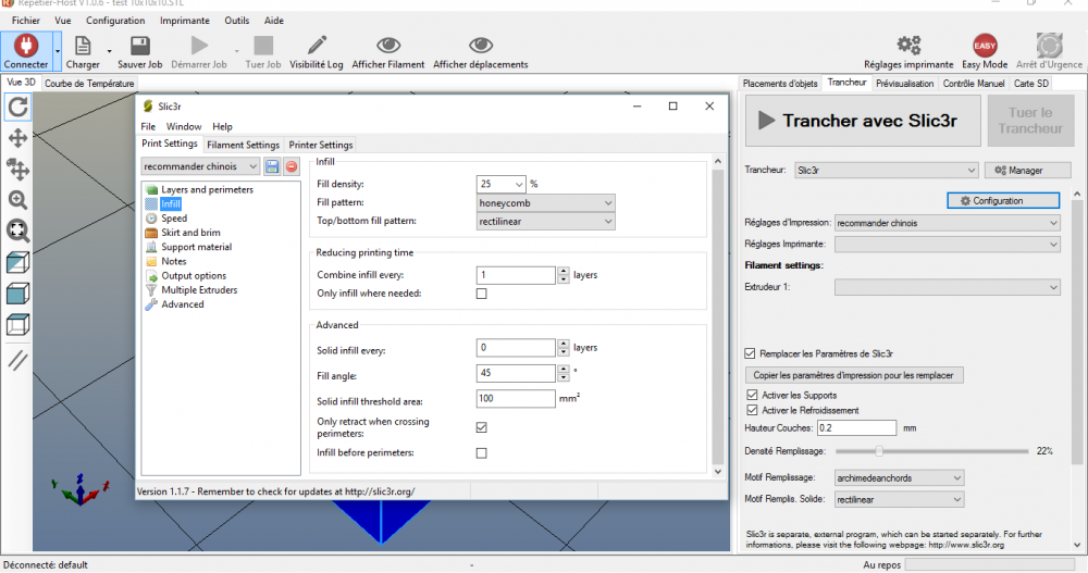

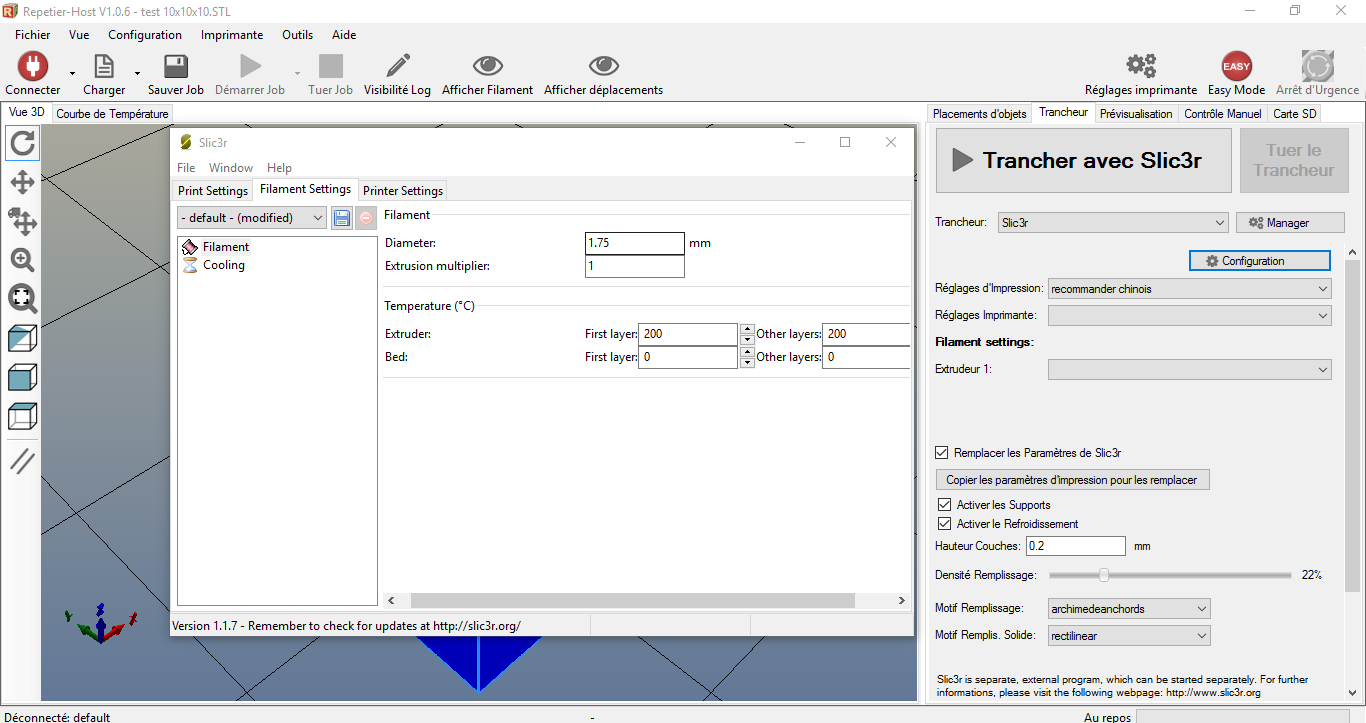

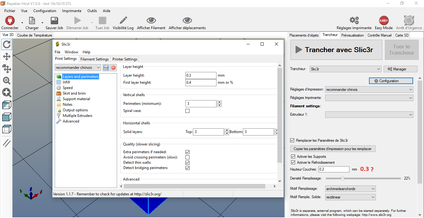

flaflac Posté(e) Mars 6, 2016 Auteur Partager Posté(e) Mars 6, 2016 Le 5/3/2016 at 13:44, JeandesBiolles a dit : Il manque de plastique ? Tu n'aurais pas mis 3mm au lieu de 1.75 dans ton trancheur ? merci ! en allant vérifier mes paramètres, j'ai remarqué que sclic3r n'avait sauvegardé aucunes de mes données. du coup ça donne mieux ^^ mais mes couches ne seraient elles pas trop écrasé ? tant que j'y suis, qq'un voit il un paramètre que je pourrai améliorer ? un tout grand merci =) Lien vers le commentaire Partager sur d’autres sites More sharing options...
J-Max.fr Posté(e) Mars 6, 2016 Partager Posté(e) Mars 6, 2016 Bonsoir, Ta première couche est trop basse ce qui crée le "pied d'éléphant", tu dois régler ton plateau un peu plus bas. Tu devrais aussi calibrer ton extrudeur. J'ai expliqué la procédure ici. Bon courage ++JM 1 Lien vers le commentaire Partager sur d’autres sites More sharing options...
flaflac Posté(e) Mars 7, 2016 Auteur Partager Posté(e) Mars 7, 2016 bête question:s: Comment accéder à ses paramètres ? je n'ai pas installé de marlin ni rien dans mon arduino, c'était déja fait. Peut on le faire via répetier ? Lien vers le commentaire Partager sur d’autres sites More sharing options...

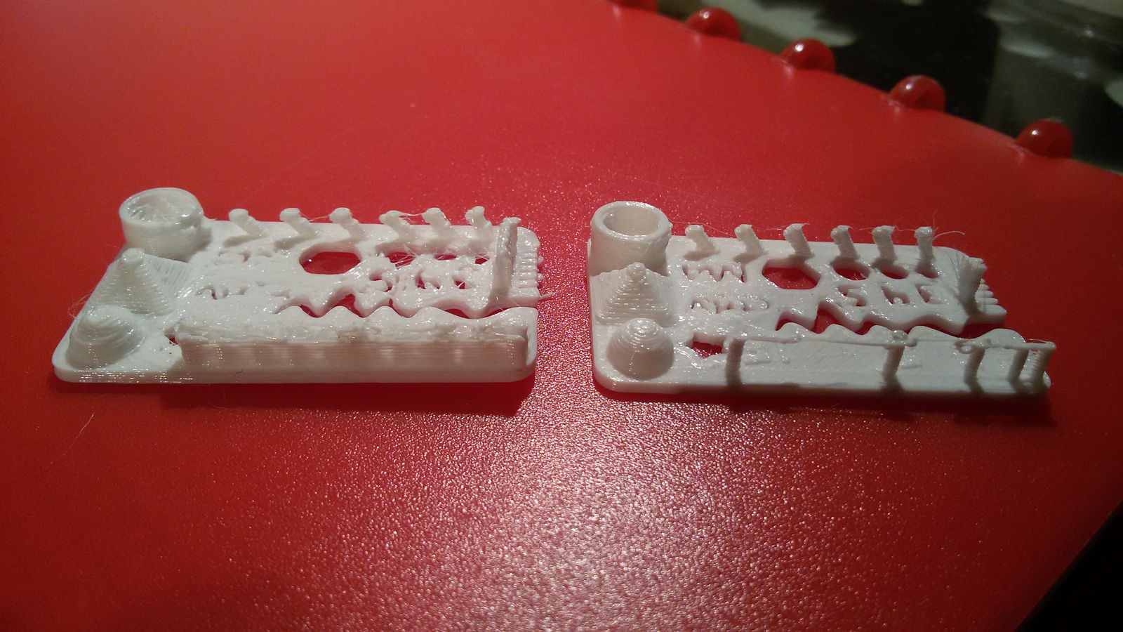

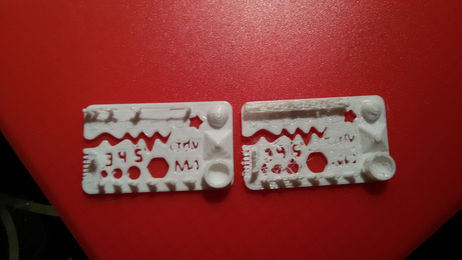

flaflac Posté(e) Mars 10, 2016 Auteur Partager Posté(e) Mars 10, 2016 maya42 Merci de l'astuce je vais suivre ton conseil et attendre de mieux maitriser la chose. j'ai déjà bien avancé dans mes réglages mais il reste quelques détails réticent , dont les passages ''vides'' ( genre pont droit / trou rectangulaire dans une pièce....) et les détails trop fin ( voir le ctrlv dans la pièce ) voila sur quoi je m'entraine en ce moment : http://www.thingiverse.com/thing:1019228 je travail avec répétier et je tranche avec cura maintenant. Si qq 'un à une idée pour les passages ''vides'' je suis preneur merci à tous Lien vers le commentaire Partager sur d’autres sites More sharing options...
maya42 Posté(e) Mars 10, 2016 Partager Posté(e) Mars 10, 2016 bonjour une autre petite chose qui me parait assez important la qualité de ton fil j ai remarque que le fil reçu avec l imprimante ne répond pas du tout comme celui acheté chez un autre fournisseur alors fait attention quand tu règle ta machine au fil employé Lien vers le commentaire Partager sur d’autres sites More sharing options...
garcmi Posté(e) Mars 10, 2016 Partager Posté(e) Mars 10, 2016 Salut, Il y a 8 heures, maya42 a dit : j ai remarque que le fil reçu avec l imprimante ne répond pas du tout comme celui acheté chez un autre fournisseur Idem pour moi, j'ai pas fini la bobine mais maintenant que je maitrise mieux, je pense la réutiliser. flaflac, pour tes impression sur tes photos, je pense que tu est trop chaud, c'est aussi pour ça que le fil ne tiens pas dans le vide, il est trop long à refroidir. Tu manque un peu de retract aussi vu les fils entre les reliefs. Lien vers le commentaire Partager sur d’autres sites More sharing options...
