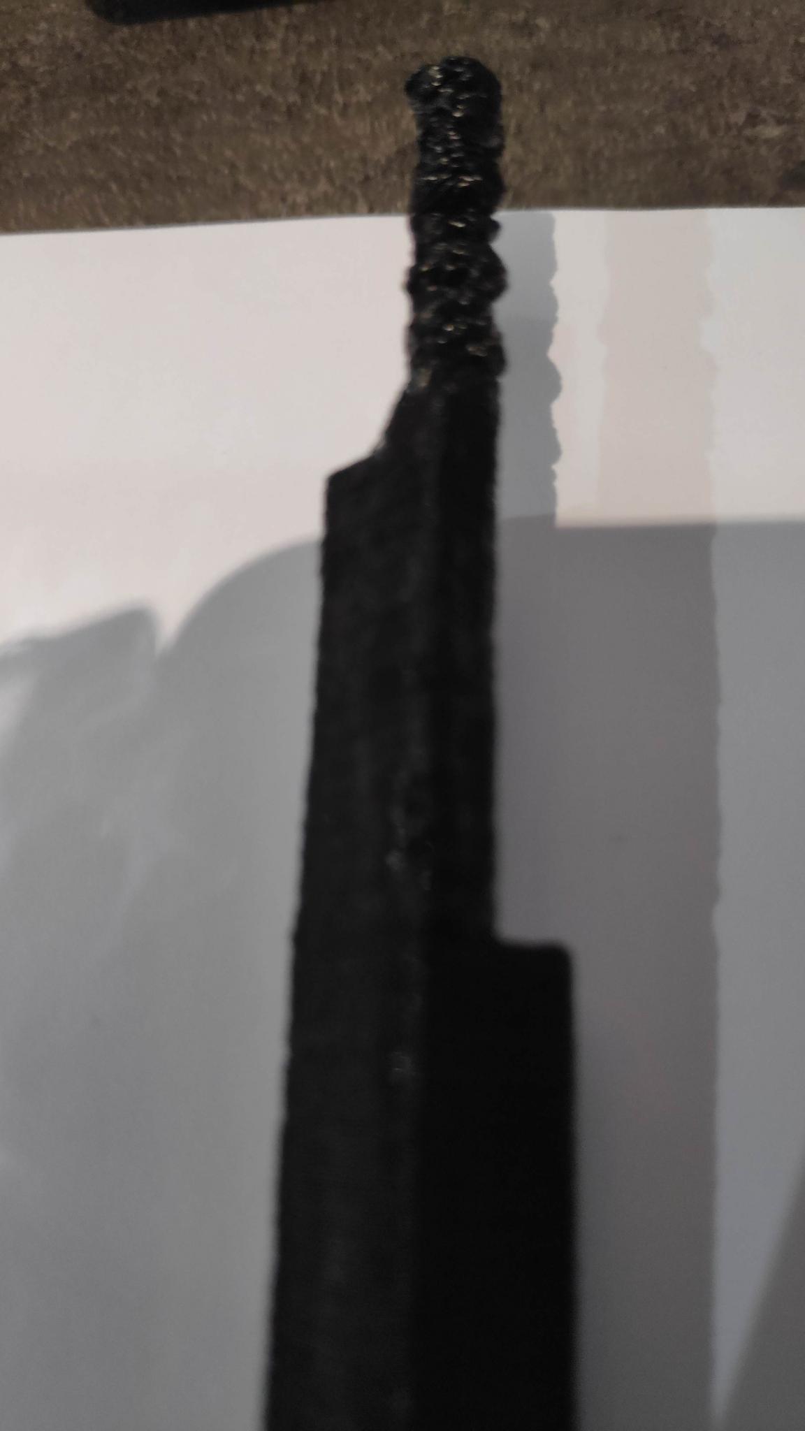

patochefrench Posté(e) Aout 7, 2019 Auteur Partager Posté(e) Aout 7, 2019 (modifié) Ma première pièce est catastrophique , pas de consistance , on voit à travers , en démontant le radiateur en face de l'extrudeur , quand je demande 1mm de déplacement de fil dans l'extruder , c'est OK par contre quand je demande 10mm ou plus (calibration 150mm) le moteur tremble et le fil n'avance pas Une idée ? je penche pour un couple moteur mais pas sur ! Extruder Bouché !!!!! , un boulet Modifié (le) Aout 7, 2019 par patochefrench Lien vers le commentaire Partager sur d’autres sites More sharing options...
pafpaf Posté(e) Aout 10, 2019 Partager Posté(e) Aout 10, 2019 resserre la vis qui et sur l'extrudeur celle ou il y a le ressort dessous tu doit avoir un manque de pression ça doit un peut patiner moi ceux que j'ai fait j'ai agrandie le trous central du radiateur pour avoir plus d'air pour refroidir du coup le fil et moins moue et passe mieux Lien vers le commentaire Partager sur d’autres sites More sharing options...

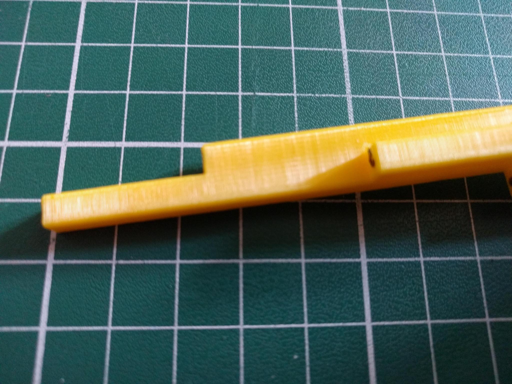

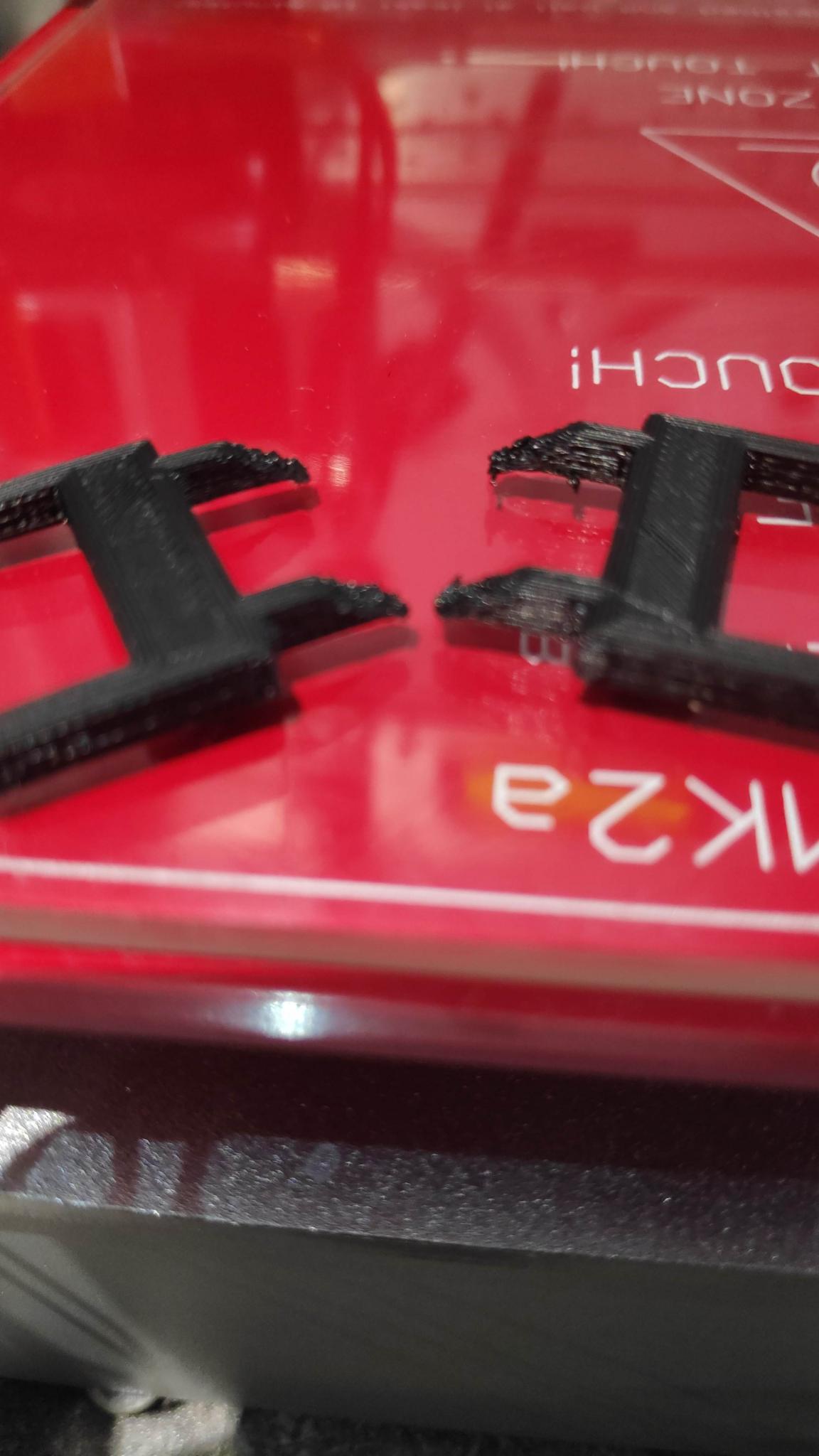

patochefrench Posté(e) Aout 12, 2019 Auteur Partager Posté(e) Aout 12, 2019 (modifié) C'est bon tout est OK voici une photo de l’évolution avant et après réglage et c'est pas fini Peut on avoir une surface parfaitement plane (sans stries) avec du PLA ? Une fois la calibration terminé avec la Croix , je vais attaquer l'ABS , dans tout les cas le forum m'a apporté énormément dans la connaissance sur l’impression 3D Longue vie à ce Forum Par contre pour le calibrage de l'Axe Z , j'ai un problème sur le bout , une déformation , je sais que mes câbles ont un peu bloqué la monté , mais je ne comprends pas Modifié (le) Aout 12, 2019 par patochefrench Lien vers le commentaire Partager sur d’autres sites More sharing options...
fran6p Posté(e) Aout 12, 2019 Partager Posté(e) Aout 12, 2019 Il y a 4 heures, patochefrench a dit : Par contre pour le calibrage de l'Axe Z , j'ai un problème sur le bout , une déformation , je sais que mes câbles ont un peu bloqué la monté , mais je ne comprends pas C'est la tour de calibration Z de la croix de calibration? C'est une toute petite surface (5x5mm), le filament n'a pas suffisamment de temps pour refroidir et les couches se déposent sur un filament encore mou, d'où l'affaissement. Dans Cura, tu as une option dans la section [refroidissement] qui permet d'indiquer la durée minimale d'une couche et de réduire la vitesse d'impression: Normalement, tu devrais avoir une tour comme ci-dessous (PLA 3D850, jaune ma couleur favorite ) : On voit nettement l'amélioration de tes impressions entre celle de gauche et celle de droite. Ne lâche pas l'affaire, tu y es presque . Lien vers le commentaire Partager sur d’autres sites More sharing options...
patochefrench Posté(e) Aout 12, 2019 Auteur Partager Posté(e) Aout 12, 2019 (modifié) C'est bien la croix de calibration Z Effectivement j'ai décoché cette option car pas encore de Ventilo pour le refroidissement du filament au niveau du Bed Je vais refaire les tests avec les nouveaux Steps modifié par le fichier XLS Pas de souci je suis tenace , je l'aurai comme dit la PUB !!!!!! Une question : Tous les ajouts sur l'imprimante (Guide fil , support bobine ,etc ) faut il les faire en PLA ou en ABS ? Modifié (le) Aout 12, 2019 par patochefrench Lien vers le commentaire Partager sur d’autres sites More sharing options...
fran6p Posté(e) Aout 12, 2019 Partager Posté(e) Aout 12, 2019 il y a une heure, patochefrench a dit : car pas encore de Ventilo pour le refroidissement du filament Pour le PLA, c'est OBLIGATOIRE sinon "y'en a qu'ont essayé, y zont eu un problème" . Pour les ajouts, tant qu'ils ne sont pas directement en contact avec une surface chaude (lit / buse) tu peux utiliser le PLA. Si tu envisages de mettre ta machine dans un caisson, là par contre il vaudrait mieux tout réaliser en ABS car la température à l'intérieur du-dit caisson risque de ramollir les pièces en PLA. il y a une heure, patochefrench a dit : je l'aurai comme dit la PUB !!!!!! A l'origine, une très bonne "série" de Canal+: Palace Lien vers le commentaire Partager sur d’autres sites More sharing options...

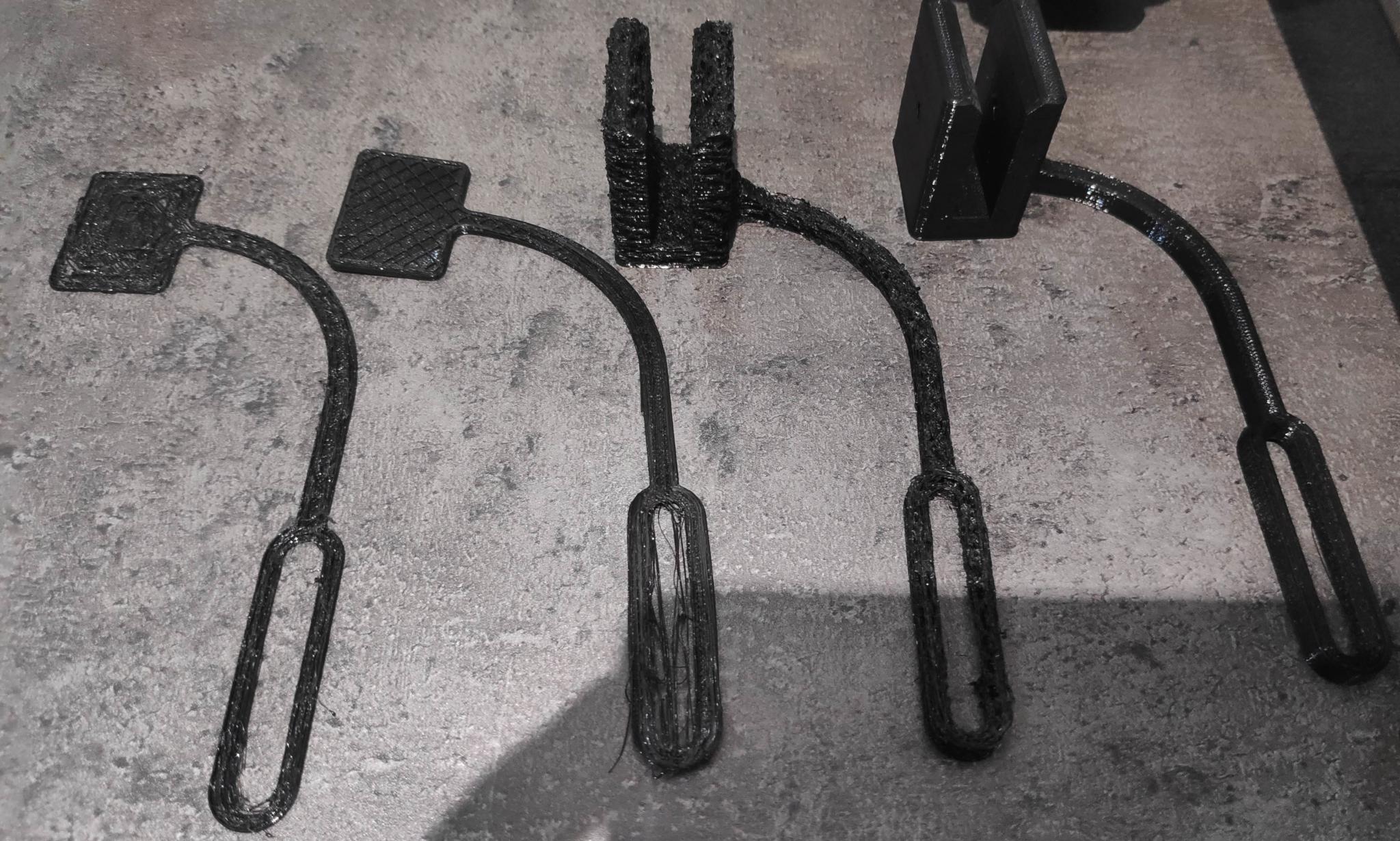

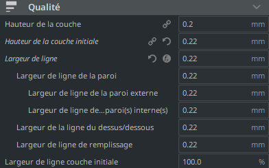

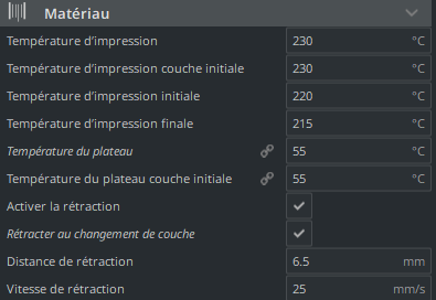

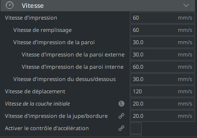

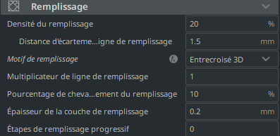

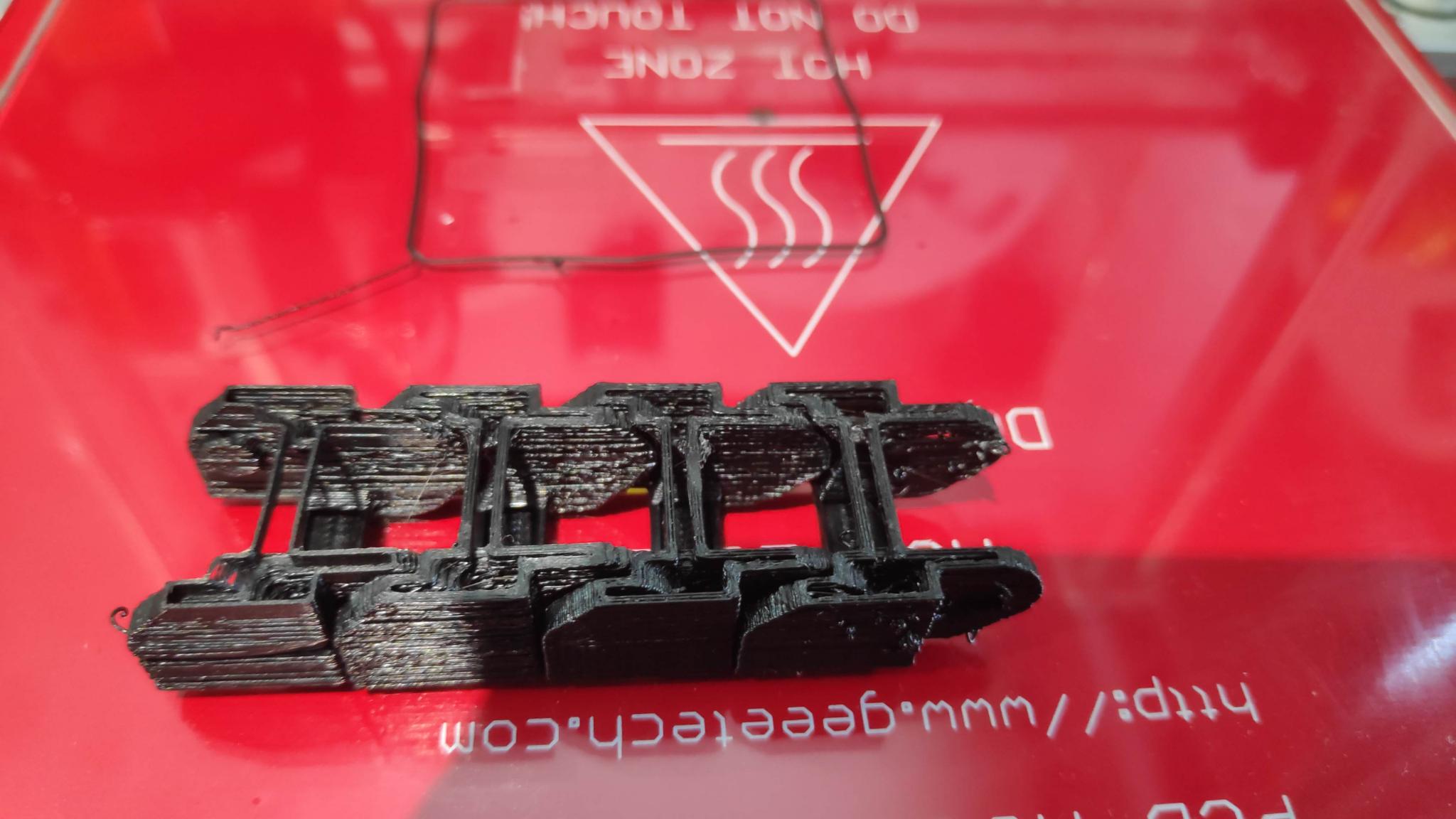

patochefrench Posté(e) Aout 13, 2019 Auteur Partager Posté(e) Aout 13, 2019 (modifié) Le probléme c'est qu'à chaque essai je retouche les parmétres et là un peu trop à mon avis , voilà le résultat plus que catastrophique Voilà les paramétres de Cura 4.2.1 Buse 0.3 Modifié (le) Aout 13, 2019 par patochefrench Lien vers le commentaire Partager sur d’autres sites More sharing options...
fran6p Posté(e) Aout 13, 2019 Partager Posté(e) Aout 13, 2019 @patochefrench Il vaut mieux éviter de changer plusieurs paramètres à la fois quand tu fais des tests car comment savoir quelle modification a entraîné tel ou tel résultat . Lors de test, change un seul paramètre, imprime, examine le résultat et recommence avec un seul autre paramètre à la fois. Si tu as une buse de 0,3 mm, tu ne peux (dois) pas utiliser une hauteur de couche initiale de 0,3mm, d'ailleurs Cura te l'indique en entourant en orange la valeur. La hauteur de couche (même si ce n'est pas gravé dans le marbre) est généralement dans un intervalle de 20 à 80% du diamètre de la buse, soit pour une buse de 0,3 (0,06 à 0,24). C'est logique: en mettant une hauteur de couche de 0,3, ton filament est extrudé sous forme d'un cylindre, il n'est pas aplati sur la couche précédente et ne tient sur celui-ci que par une toute petite surface. Ta température pour de l'ABS me parait un peu froide (230 ou 235?). Lien vers le commentaire Partager sur d’autres sites More sharing options...

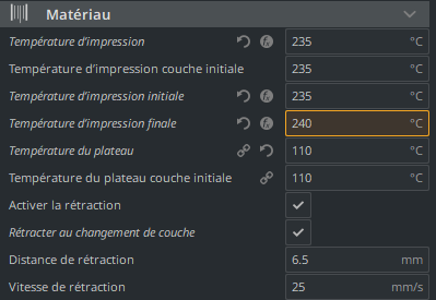

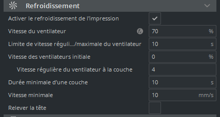

patochefrench Posté(e) Aout 13, 2019 Auteur Partager Posté(e) Aout 13, 2019 OK , effectivement je bouge trop de paramétre Copie d'écran en double ; c'est bien 235° dois je pousser à 240°? Voici le panel Qualité modifié Lien vers le commentaire Partager sur d’autres sites More sharing options...

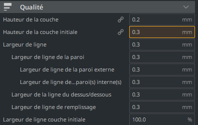

fran6p Posté(e) Aout 13, 2019 Partager Posté(e) Aout 13, 2019 Pourquoi as-tu modifié la largeur de ligne? Ta buse fait bien 0,3 donc largeur de ligne égale à 0,3 voire un peu plus si tu veux (110 - 120% soit 0,33 à 0,36mm). Par défaut, la dernière version de Cura, applique une largeur de ligne de 110% du diamètre de la buse. Hauteur de couche initiale, tu peux mettre la même que la hauteur de couche (0,2mm). Tu peux essayer à 240° voire 245°. Par contre ne connaissant pas ton imprimante, comment le filament est-il conduit jusqu'à la tête? Via un tube PTFE (téflon) ou c'est un direct drive? La tête qui extrude le filament, c'est quoi comme modèle (E3D, autre)? Lien vers le commentaire Partager sur d’autres sites More sharing options...
