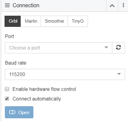

serge69 Posté(e) Aout 4, 2019 Partager Posté(e) Aout 4, 2019 Bonjour, Je reprends la mise en route de ma petite graveuse (interruption, pour raisons perso)…. J'ai quelques problèmes: Si je connecte ma carte de pilotage manuelle, les axes se déplacent bien , mais je n'ai plus de pilotage possible avec les logiciels….. J'utilise: CNCjs, Candel, UGSplatform, CBLcontroller ….. Si je déconnecte la carte j'ai bien les commandes via les logiciels …. Par contre impossible d'utiliser la commande déverrouiller, si je clic sur le bouton rien ne se passe ….. Quelqu'un pourrait-il me donner des informations. Merci ….. Lien vers le commentaire Partager sur d’autres sites More sharing options...

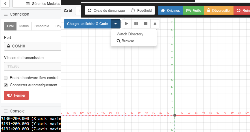

serge69 Posté(e) Aout 6, 2019 Auteur Partager Posté(e) Aout 6, 2019 J'ai bien du mal a trouver de la doc sérieuse …... La carte n'est ni plus ni moins qu'une sorte de carte Arduino avec son shield inclus …… j'avais essayé avec l'Arduino + shield, en montage volant, ça fait la même chose Le bouton (orange en haut dans CNCjs) et marqué: " déverrouiller" …. Quand on clic dessus il ne se passe rien mais il envoie le code: "$X" ….. Bon cela ne semble pas servir, à grand chose …….!!!!!! Pour le passage de la mini carte de commande au mode ordi je déconnecte le connecteur, et bien sur le reconnecte pour revenir à la commande manuelle des axes …. Je cherche aussi un moyen simple pour envoyer des "Gcodes" simples pour mettre au point …. Par exemple dessin d'un rectangle ou texte, ----> transformer en Gcodes et envoyé à la machine, sans passer par toute une chaine de transformations et de logiciels …. Du très simple ….. Lien vers le commentaire Partager sur d’autres sites More sharing options...

Jean-Claude Garnier Posté(e) Aout 6, 2019 Partager Posté(e) Aout 6, 2019 Il y a 8 heures, serge69 a dit : Le bouton (orange en haut dans CNCjs) et marqué: " déverrouiller" …. Quand on clic dessus il ne se passe rien mais il envoie le code: "$X" ….. Avant de pouvoir faire ça, il faut d'abord choisir un port USB valide et un bon baudrate, tu l'as fait ? Je suppose que oui, mais on sait jamais Lien vers le commentaire Partager sur d’autres sites More sharing options...
serge69 Posté(e) Aout 7, 2019 Auteur Partager Posté(e) Aout 7, 2019 Bien sur …. La commande des axes X,Y,Z fonctionne dans CNCjs …. Mais $X et le bouton déverrouiller, ça doit être juste pour faire joli ……!!!! Lien vers le commentaire Partager sur d’autres sites More sharing options...

serge69 Posté(e) Aout 7, 2019 Auteur Partager Posté(e) Aout 7, 2019 C'est bien le problème , il ne semble pas possible de le charger, et comme le bouton deverrouiller est bidon, c'est mal parti ... Par contre avec la petite carte commande manuelle (on n'utilise plus le logiciel), ça marche…. Bon mais je pensais qu'on pouvait utiliser, CNCjs, Candel, UGSplatform, CBLcontroller pour piloter et graver un Gcode ….!!!!!! Il semblerait que ce ne soit pas possible !!!???!!!??? Dommage …... Lien vers le commentaire Partager sur d’autres sites More sharing options...
BourrinDesBois Posté(e) Aout 7, 2019 Partager Posté(e) Aout 7, 2019 Normalement quand gbrl est verrouillé il ne se passe rien, les commandes sont tout simplement ignoré. Si t'es axes bougent c'est que tu es déverrouillé. Pour le très simple je te conseille estlcam. Mais tu dois dessiner ton carré en dxf sous autocad ou freecad ou en svg sous inkscape. Estlcam va te faire ton gcode. Sous freecad tu peux également générer ton gcode par l'atelier path. Certain utilisé fusion 360. C'est complet comme freecad, dans les 2 cas ça peut sembler impressionnant au début mais ça vaut le coup de persévérer. Lien vers le commentaire Partager sur d’autres sites More sharing options...
serge69 Posté(e) Aout 7, 2019 Auteur Partager Posté(e) Aout 7, 2019 Bon je vais faire des essais avec estlcam …. Fusion 360 ça me plairait bien, ( pour bien d'autres raisons, genre fusion de modules , our l'imprimante 3D) mais je n'ai pas pus charger la version dite gratuite… Pour ce qui est de CNCjs le bouton deverrouller , ne fait rien il reste orange, il génere une commande "$X", m,ais il ne se passe rien, et pourtant les axes bougent normalement …. Mon problème n'est pas d'écrire du Gcode, mais de le charger dans CNCjs….. Après un nouvel essais : Si je ne clic pas sur le bouton, cela fonctionne .Si je clic sur le bouton, j'obtiens (fichier joint), et ça ne marche pas , et le bouton ne change pas d'état …. Donc ce bouton me semble bidon …..!!!! Je vais quand même essayer estlcam, et aussi fusion 360 si je trouve comment le charger …. Merci pour les infos Lien vers le commentaire Partager sur d’autres sites More sharing options...
Jean-Claude Garnier Posté(e) Aout 7, 2019 Partager Posté(e) Aout 7, 2019 Je te jure que le bouton orange c'est pas un gadget On dirait bien que tu y es presque, et que ça se déverrouille tout seul Je ne comprends pas pourquoi tu n'es pas arrivé à charger la version "maker" de Fusion C'est pourtant expliqué ici >>> Lien vers le commentaire Partager sur d’autres sites More sharing options...
serge69 Posté(e) Aout 7, 2019 Auteur Partager Posté(e) Aout 7, 2019 Tu as raison, il semble se déverrouiller tout seul .... Mais le bouton reste comme indiqué sur mon récedent message (il affiche deverrouillé) et si je clic sur le bouton , il ne change pas d'état, il envoie un code "$X" et affiche la fenêtre "Watch directory,Q browse"; et on ne peut plus charger ....??? et ensuite ll devient impossible de charger un Gcode .... Je vais essayer de charger Fusion ..... Lien vers le commentaire Partager sur d’autres sites More sharing options...
