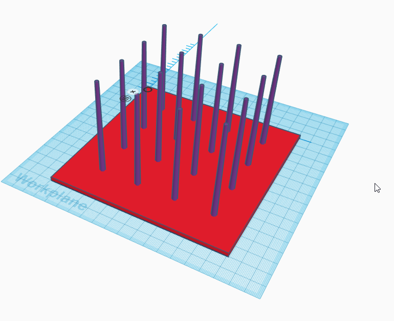

Adisma Posté(e) Aout 5, 2019 Partager Posté(e) Aout 5, 2019 Hello, je cherche à imprimer cette pièce (magnifiquement modélisée n'est-ce pas .. :D) Mais l'impression des colonnes finit toujours en gros paté malgré une vitesse à 20mm/sec... Une idée de comment régler ce souci ? En modifiant la modélisation peut être ? Lien vers le commentaire Partager sur d’autres sites More sharing options...

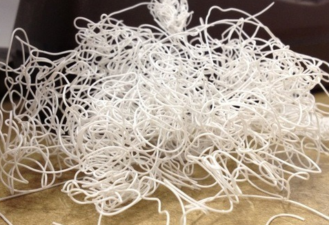

Adisma Posté(e) Aout 5, 2019 Auteur Partager Posté(e) Aout 5, 2019 Pas là non (je suis au boulot ^^) Au bout de 5mm environ, ça n'imprime plus sur les colonnes.. Ca finit en spaghettis dans ce style : Lien vers le commentaire Partager sur d’autres sites More sharing options...
fran6p Posté(e) Aout 5, 2019 Partager Posté(e) Aout 5, 2019 Il y a 3 heures, Adisma a dit : Ca finit en spaghettis On dirait plutôt du vermicelle ou des nouilles chinoises . Si l'imprimante quand elle essaie d'imprimer n'a pas de support où le filament puisse se déposer, c'est généralement ce qui arrive... Tu devrais éventuellement corriger le descriptif de ton imprimante sous ton pseudo car tu imprimes donc tu as une imprimante Lien vers le commentaire Partager sur d’autres sites More sharing options...
Adisma Posté(e) Aout 5, 2019 Auteur Partager Posté(e) Aout 5, 2019 Mais en l'occurence, il n'y a pas besoin de support.. Lien vers le commentaire Partager sur d’autres sites More sharing options...
fran6p Posté(e) Aout 5, 2019 Partager Posté(e) Aout 5, 2019 à l’instant, Adisma a dit : il n'y a pas besoin de support.. Certes, mon propos était ambigu. Je ne parlais pas de supports au sens où on l'entend habituellement mais d'une surface où le filament puisse se déposer (qui reste à mon sens un support les tours sur lesquelles le filament devrait se déposer sont le support de la couche suivante. Tes tours quand elles s'impriment sont bien verticales? Quel diamètre ont-elles? Tes courroies sont bien tendues? Si il y a un décalage soit sur l'axe X ou l'axe Y, le filament ne pourra pas se déposer sur la couche précédente d'où le plat de pâtes... Lien vers le commentaire Partager sur d’autres sites More sharing options...
Adisma Posté(e) Aout 5, 2019 Auteur Partager Posté(e) Aout 5, 2019 Oui pour une raison encore inconnue, le filament ne se dépose plus bien. Les colonnes font 3.5mm de diamètre, ce qui est petit en effet, mais qui devrait passer à vitesser réduite. Aucun souci de décalage jusque là.. ni de courroies.. Lien vers le commentaire Partager sur d’autres sites More sharing options...
