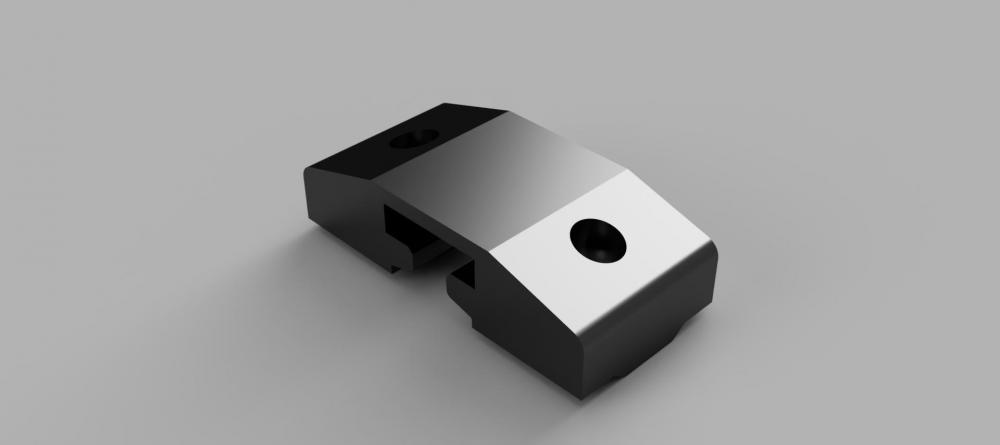

jipee Posté(e) Septembre 8, 2019 Auteur Partager Posté(e) Septembre 8, 2019 il y a 1 minute, Neolink a dit : Tu as repris les vis d'origine qui servent aux roulettes ? 5mm à droite et 7mm à gauche ? oui j'ai pris les vis d'origine , mais le coté gauche avec les excentrique les trous c'est du 7 mm , et j'ai mis ça dans les trous pour compenser le 5 mm rondelle de centrage v1.stl (hauteur qui s’emboîte dans la plaque et et le chariot) Lien vers le commentaire Partager sur d’autres sites More sharing options...
Neolink Posté(e) Septembre 8, 2019 Partager Posté(e) Septembre 8, 2019 (modifié) il y a 16 minutes, jipee a dit : oui j'ai pris les vis d'origine , mais le coté gauche avec les excentrique les trous c'est du 7 mm , et j'ai mis ça dans les trous pour compenser le 5 mm rondelle de centrage v1.stl (hauteur qui s’emboîte dans la plaque et et le chariot) Merci pour le tuyau Je viens de démonter pour vérifier le diamètres des vis. Elles sont toutes de ~5mm. Par contre 32mm de long, il doit y avoir du rab non ?? Pour le reste, j'avais commencé par les supports de rails qui ont l'air de bien fonctionner. Modifié (le) Septembre 8, 2019 par Neolink 1 Lien vers le commentaire Partager sur d’autres sites More sharing options...
Neolink Posté(e) Septembre 21, 2019 Partager Posté(e) Septembre 21, 2019 Bonjour, Je viens de terminer le montage de mon axex Y en chariot IGUS. Ça fonctionne plutôt bien. Bonne glisse, silencieux, stable.... Mais, parce qu'il y a un mais, mes impressions tests on une base un peu bombé. Je pense que mes rails doivent bouger un peu sur la longueur. @jipee, sur tes photos je vois que tu as renforcé le soutien de tes rails avec des barres alu. Tu as rencontré le même genre de problème que moi ? Lien vers le commentaire Partager sur d’autres sites More sharing options...

Neolink Posté(e) Septembre 22, 2019 Partager Posté(e) Septembre 22, 2019 (modifié) Bon finalement moi ça ressemble plus à un phénomène de décollement. Les 4 bords de mon cube de test remontent alors que mes paramètres sont les mêmes qu’auparavant. PS : C'est bon j'ai trouvé l'origine de mon problème. Mon plateau était trop bas et touchait le capteur Z (désactivé étant donné que j'ai un BLTouch). De ce fait la première couche était simplement trop haute... Je vais modifier mon adaptateur afin de remonter un peu tout ça, sinon les ressorts ne sont vraiment pas écrasés et je risque d'avoir du jeux. Modifié (le) Septembre 22, 2019 par Neolink Lien vers le commentaire Partager sur d’autres sites More sharing options...

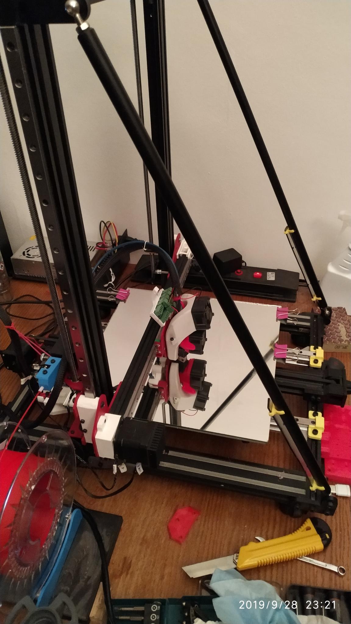

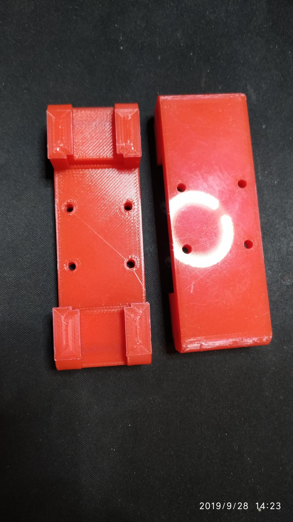

jipee Posté(e) Septembre 29, 2019 Auteur Partager Posté(e) Septembre 29, 2019 ayé j'ai repris un peu le projet vu que ça va mieux chez moi j'ai commencé l'impression des pièces en version finale en HR870 sur cura 4.1 (version 4.3 ne me fait pas l’étirage , je sais pas pourquoi ) vu que j'ai une belle mosaïque sur l'imprimante , mais tout fonctionne , la preuve ? lire la suite impression en 0.12 et a 100 mm/s parois et 120 mm/s le remplissage remplissage en gyroïde a 70% hauteur utilisable sur le Z est a 387 mm sans que rien ne touche , donc passage au direct drive a venir , faut juste voir pour avoir le moteur et le bmg dans le sens du X et je passerais alors en hauteur max sinon autre info : mode rail linéaire en IGUS par @Neolink en cours , cliquez ici pour le lien pour ceux qui préfèrent avoir une meilleure qualité dans le matériel , ( je rappelle que j'ai fait au moins cher ) 1 Lien vers le commentaire Partager sur d’autres sites More sharing options...

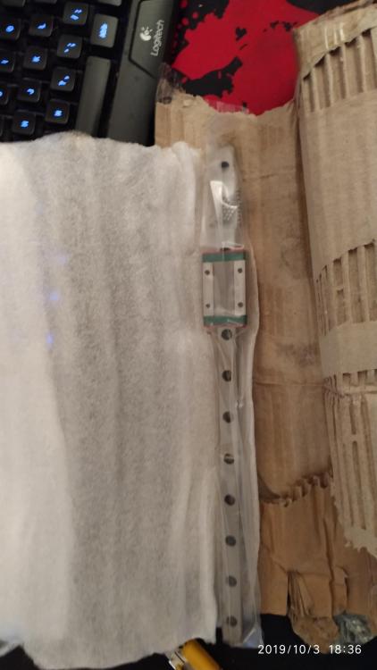

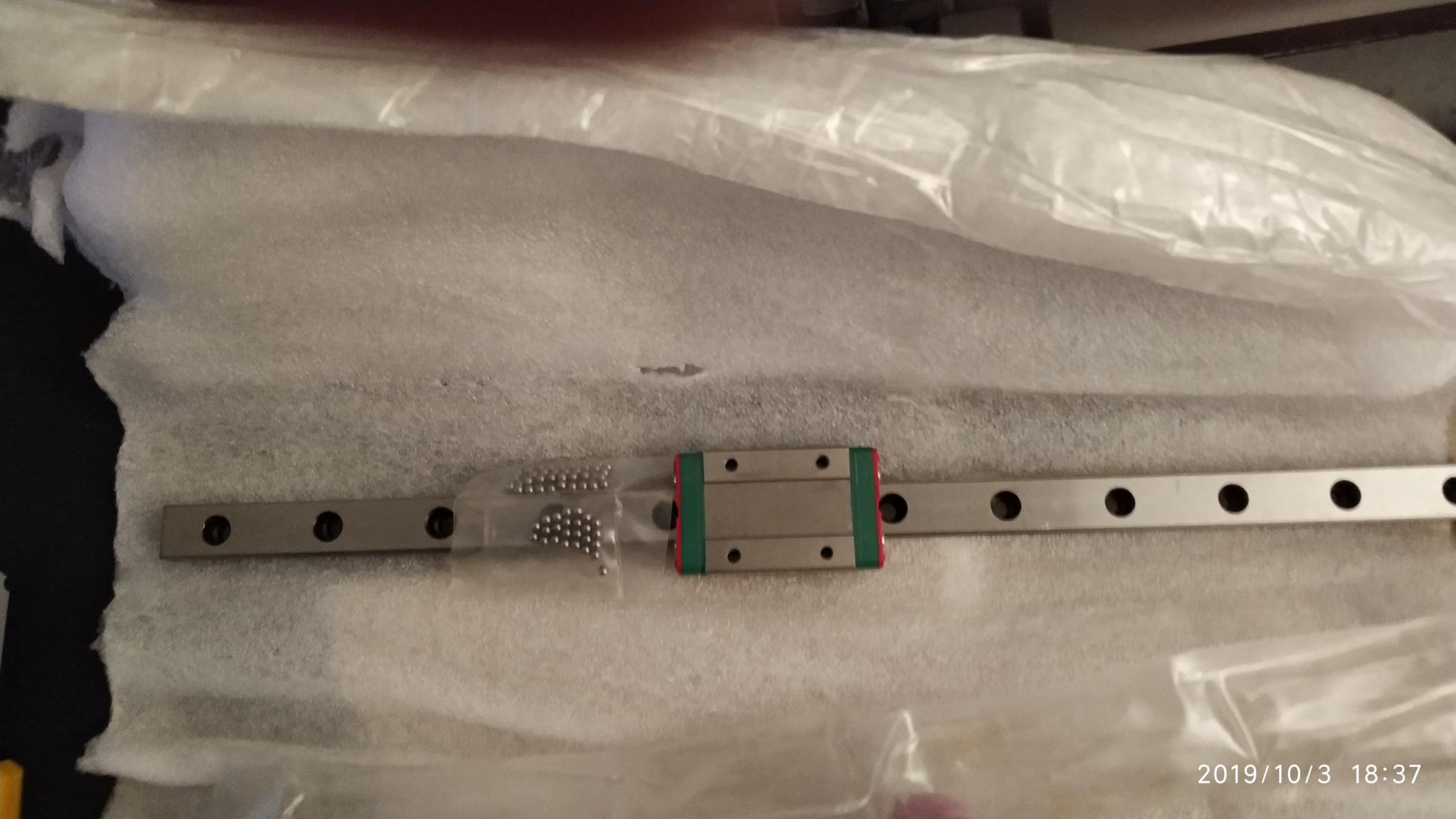

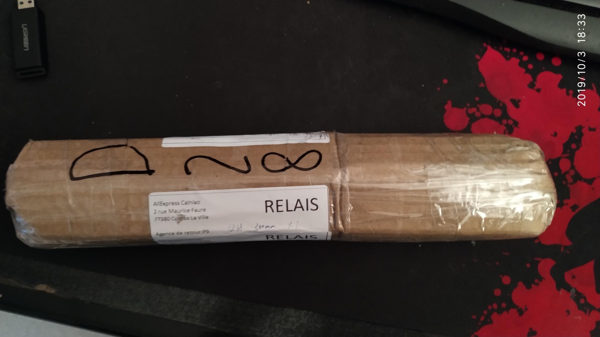

jipee Posté(e) Octobre 3, 2019 Auteur Partager Posté(e) Octobre 3, 2019 petit info sur une commande aliexpress dont voici le lien d'un rail linéaire pour un autre projet qui n'a rien a voir avec l'impression 3D , mais bon , c'est rare de trouver un vendeur qui emballe aussi bien une pièce qui doit être bien protégé Emballage superbe pour un rail linéaire : carton puis mousse et plastique avec en prime des billes de rechange , et cerise sur le gâteau : expédié en relais colis donc voila toute l'info , au cas ou ça intéresse quelqu'un ....... ou pas Lien vers le commentaire Partager sur d’autres sites More sharing options...
